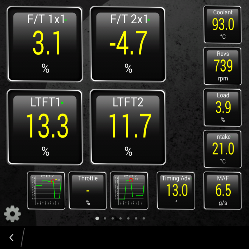

                    Ребят, помогите советом!
                    Разбираюсь с подтраивание двигателя (временами), вялой тягой, дерганий на газу (на бензине меньше. Эффект, как буд-то машина на полсекунды глохнет или не работает часть цилиндров). Ошибок компа по OBD2 нету. Что я только не поменял долго рассказывать, поэтому по факту.
                    Сейчас поблема в том, что long trim лезет в +16 на каждом банке на бензине (есть и газ, но я сейчас только на бензине катаюсь)
                    Показания. Не могли бы сказать, они в пределах нормы или нет:
                    1. IMG_20161206_085315 - на D, держим тормоз.
                    • Не много ли Timing Advance = 13(как я понимаю угол опережения)
                    • MAF не стоит константно, прыгает 6.5 - 6.9. Бывает 7.2
                    • Long Trims 13.3 и 11.7 это беда какая-то ..
                    • Coolant прыгает в районе 91-94

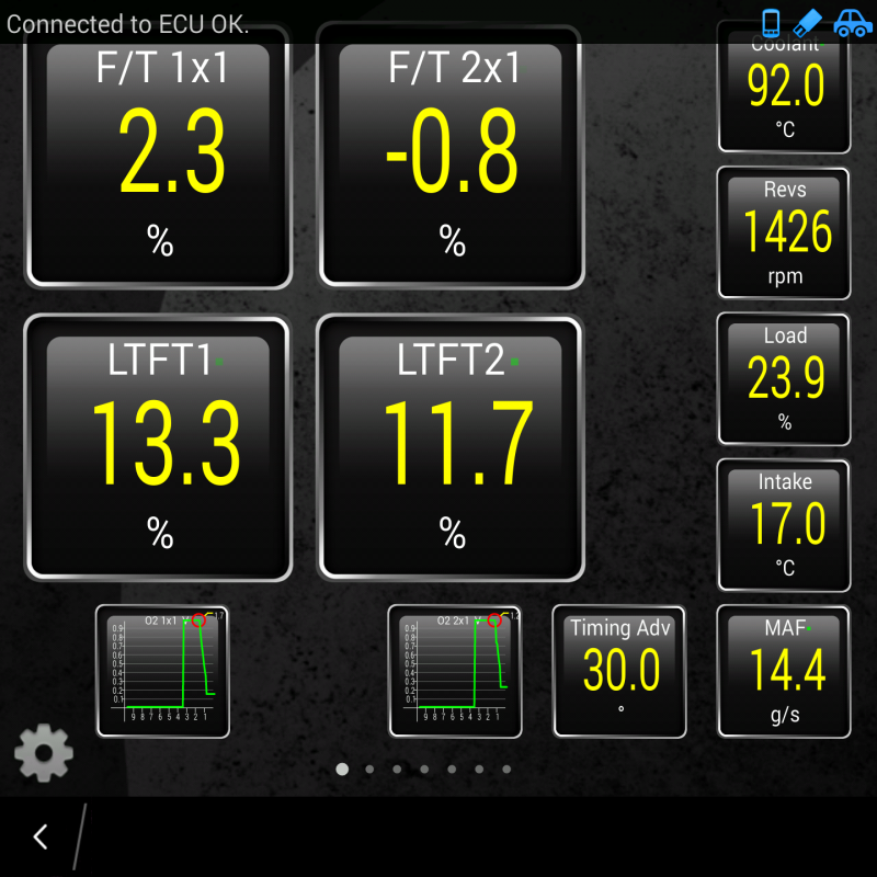

                    1. IMG_20161206_085434 - не спеша разгоняемся:
                    • Timing Advance = 30. Я не знаю сколько он должен быть, но как-то многовато выглядит.
                    Спасибо за любую помощь!

                        Лонг это топливная коррекция общая, +16 многовато. Она должга стремиться к 0 . если в плюс много воздуха, в минус много топлива. Смотри лямбда зонды.
