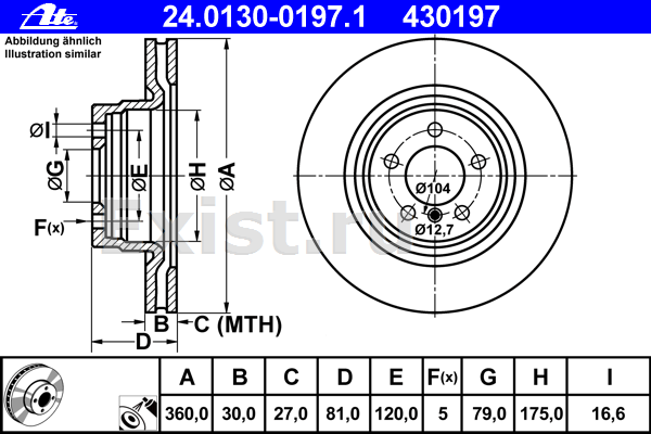

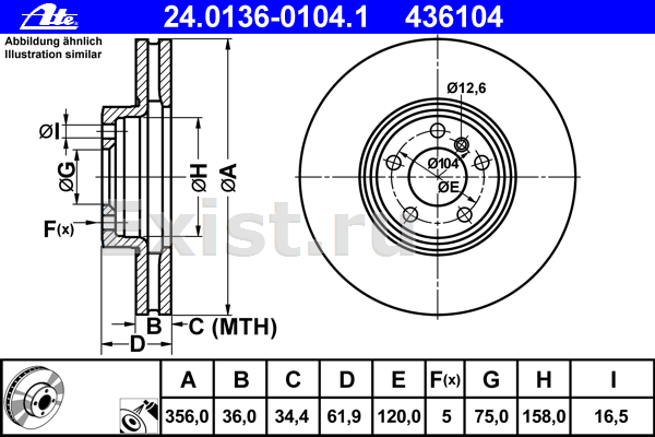

              Ну может быть не стоит ограничиваться только мамскими дисками? Есть еще Д3, Х5, седьмая серия бмв
                Это интереснее а с какой это модели? Что бы суппорт глянуть.

                  Х5 4.6 е53
                    Не ч х5 не канает.

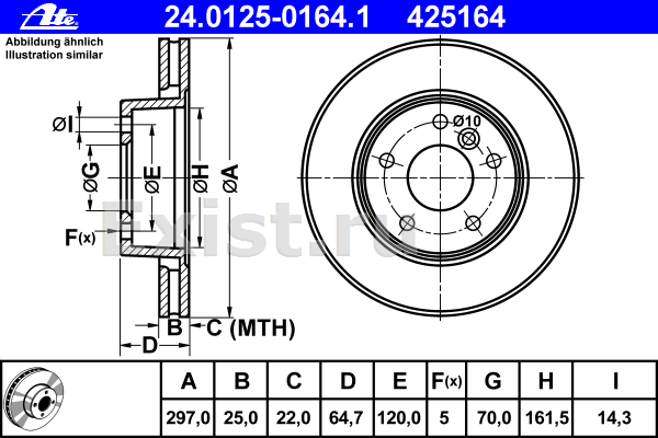

                      Может отталкиваться от диаметра дисков? Поискать авто с 300 ми дисками и посмотреть какие у них суппорта?
