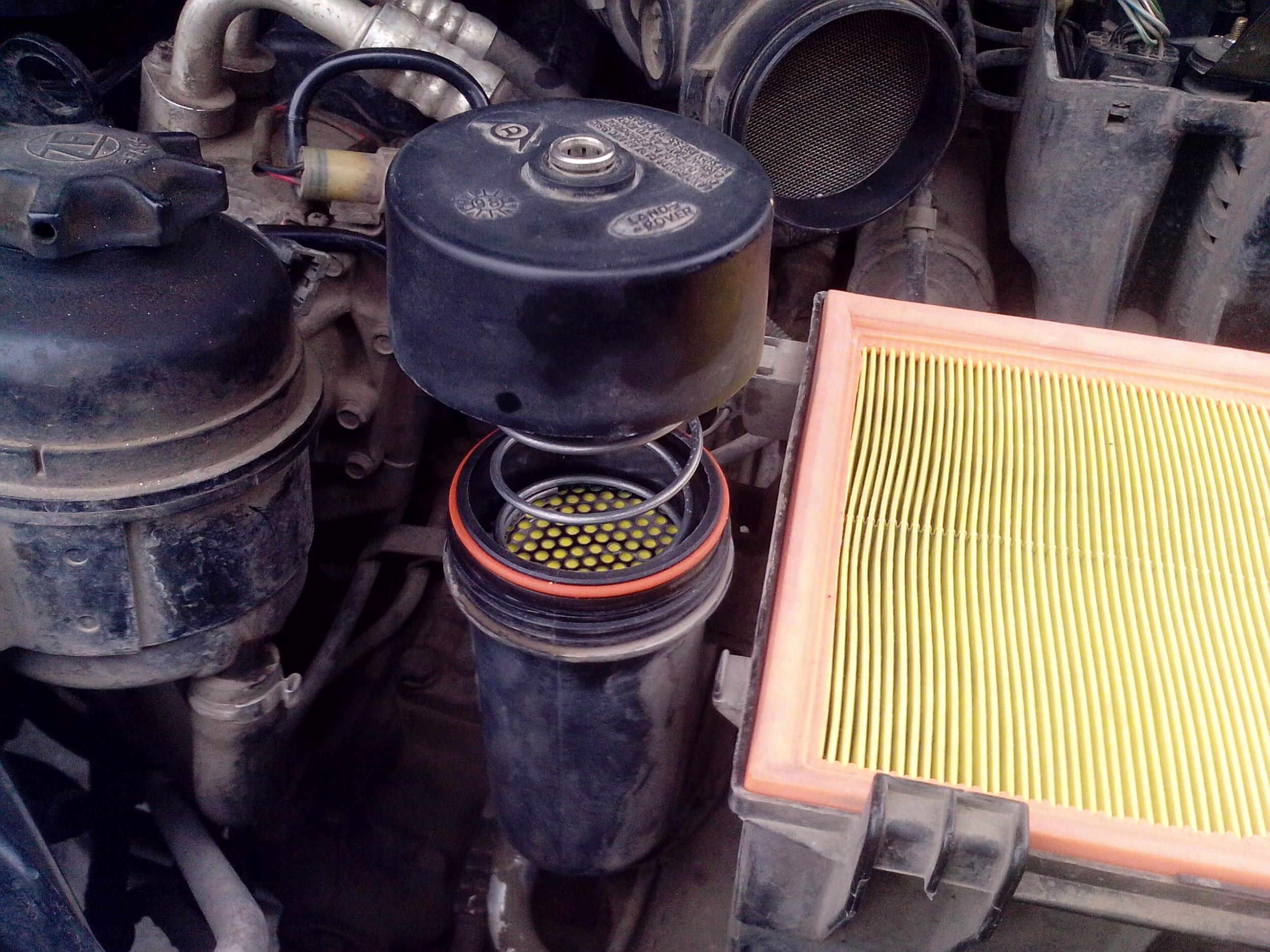

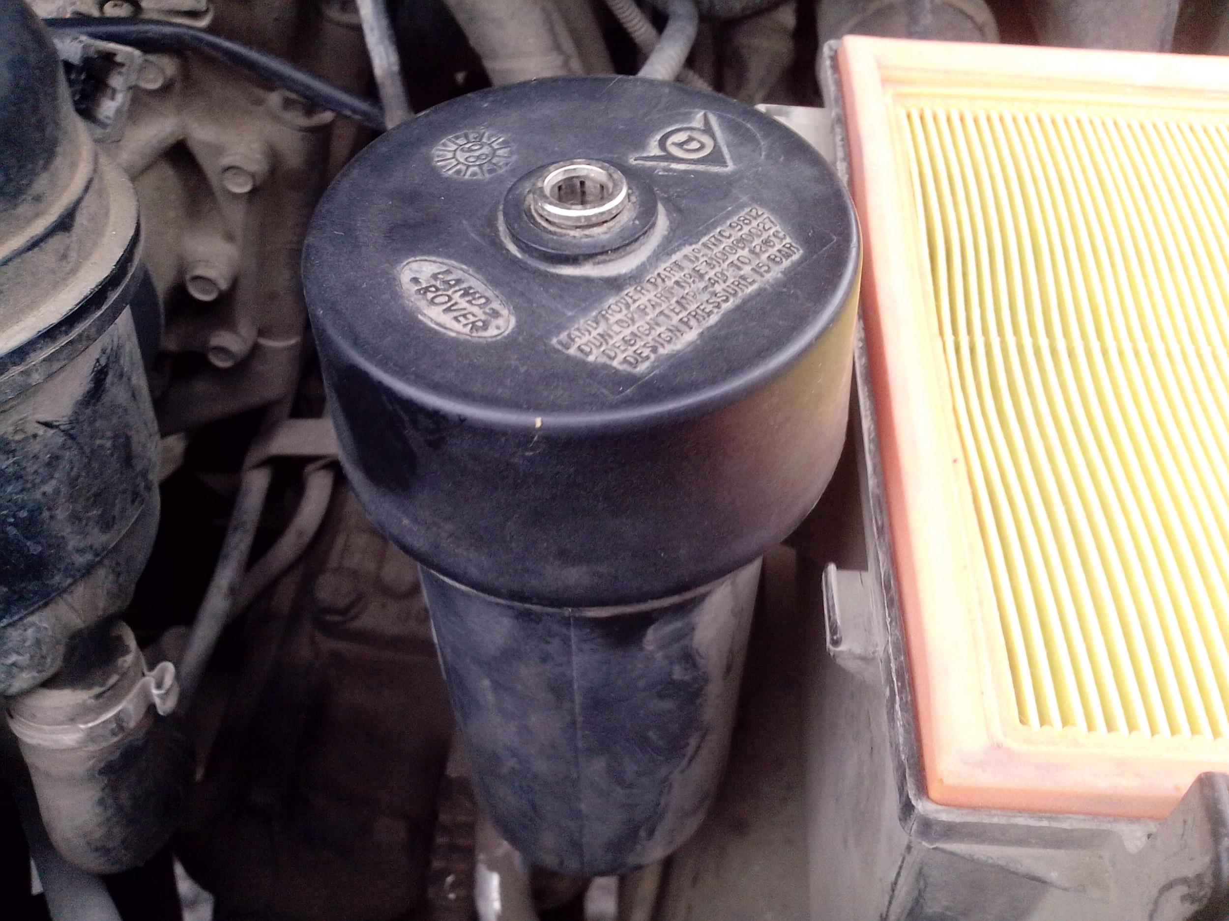

    Все сталкивались с данной проблемой, абсорбер онже осушитель явление временное, но сцуко полезное,
    итак начнем наш курс - что в осушителе всем известно - Селикогель, он впитывает влагу и далее бла бла бла , так вот когда совсем бла -3 раза то компрессору тяжелее качать воздух и ему точно наступит каранчун)))), так вот обойдемся просто и без вонючего прикола с духовкой :evil:
    снять сам корпус не всегда получается, так что сильно не заморачивайтесь, откручивается он легко, с небольшим усилием на месте, только как известно там стоит пружинка, но несиильная, рукой удержите, далее все просто, заранее топаете в магазин и покупаете> селикогель, (230 руб за кг) я себе брал индикаторный, синий, как будет влажный то он станет розовым, все есть на фото, далее сложнее, покупаете на рынке или в хозмаге либо, тут варианты - по тихому от жены с кухни тыриш новую вискозную салфетку, либо тупо с умным видом победителя и повелителя всего ссущего в твоей хате забираешь ее себе по праву хозяина))) далее все просто-

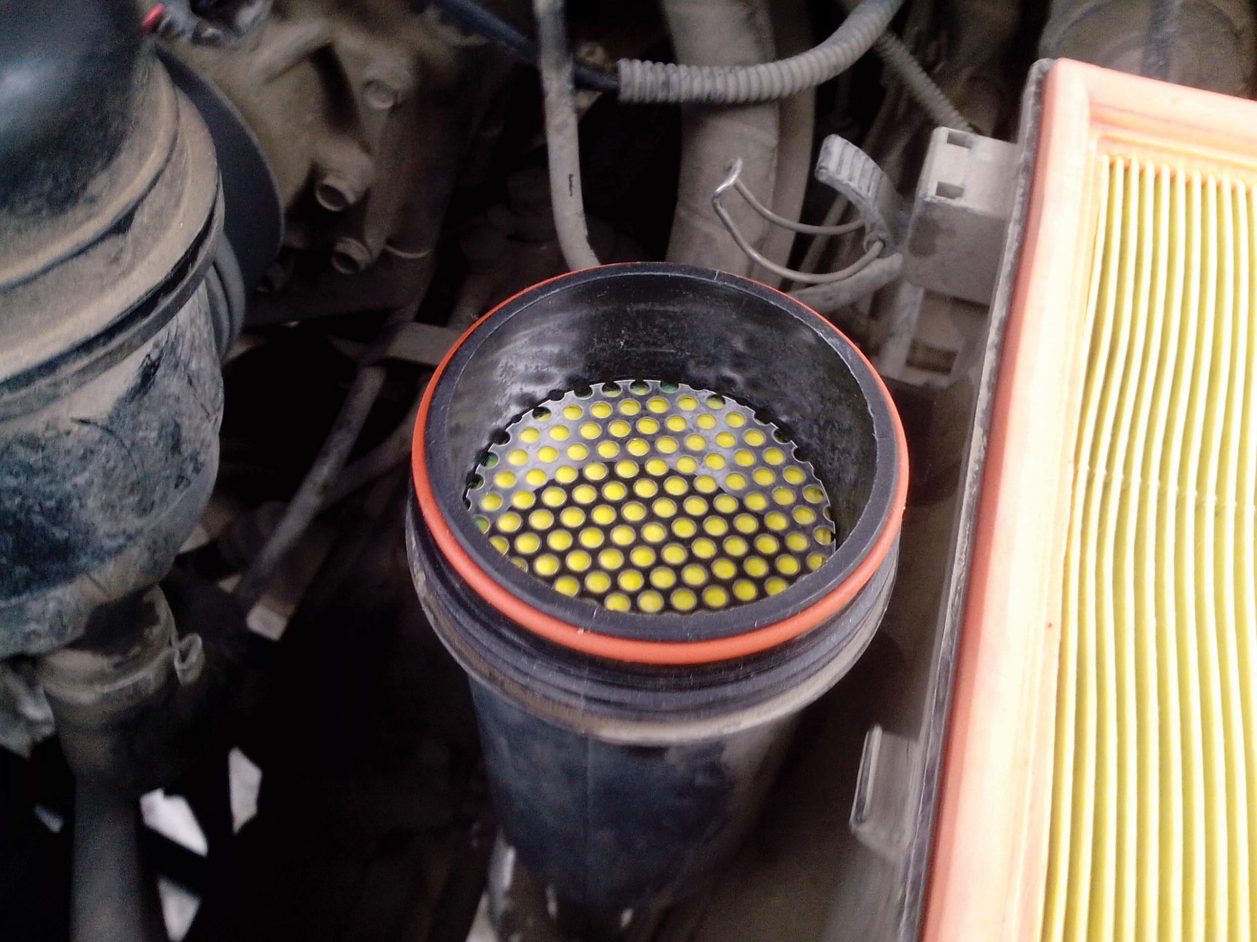

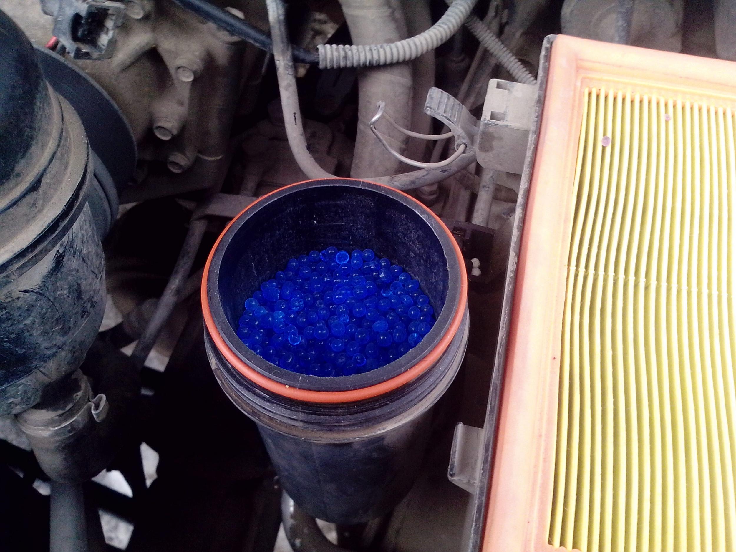

    1- снимаешь воздушную магистраль и откручиваете крышку бочка обсорбера,
    2- вытаскиваете сетку с фильтром,
    3- ОТМЕЧАЕШЬ УРОВЕНЬ СИЛИКОГЕЛЯ,
    4- достаете ложкой или еще чем нибудь старый селикогель, и в топку его....
    5- достаете сеточку и фильтр> (фильтра не дуются, забиты в топку)))),
    6- продуваете внутренность бочка,
    7 вырезаешь из вискозной салфетки два кружка, будут типа новые фильтры,
    обратно сборка все просто, сетка- фильтр-селикогель, фильтр- сетка - закрутил (очень плотно) крышку... и вуаля.... накрена кормить продавашек когда оно и так все очень просто меняется)))))
    отчет на фото...

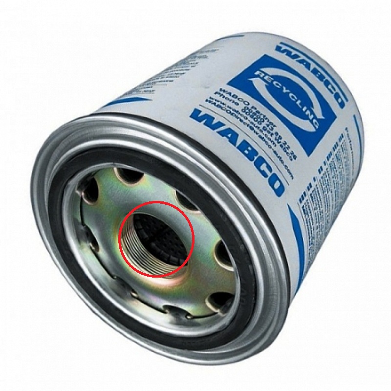

        Мерсовский картридж..красным обведена часть в которой выбиваем внутри пластик,лёгким движением молотка по отвёртке) и так далее как написано выше..

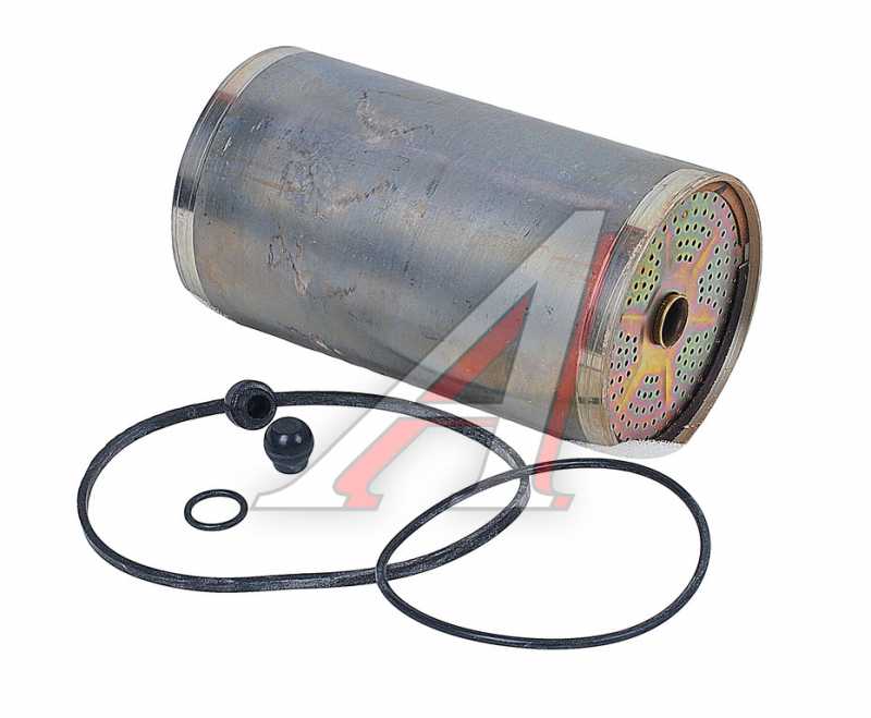

        Один из примеров картриджа влагоотделителя для авто типа ЗИЛ,Урал и всех остальных имеющих воздушную систему тормозов либо ещё чего то.

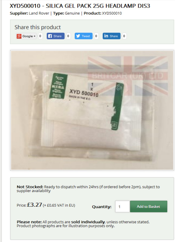

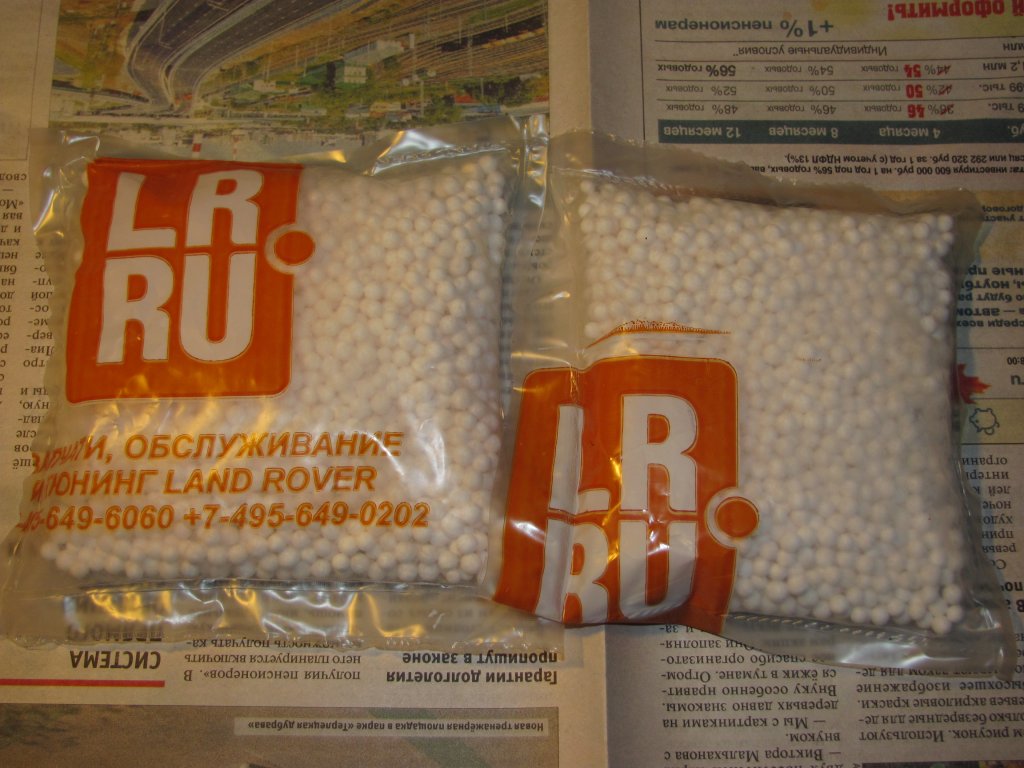

            А я заехал в сервис-магазин LR и купил наполнитель для МАМы. Полно в свободной продаже у профильных продавцов. Стоит 60р. или 160р.(уже не помню) для одной заправки самого большого осушителя используемого LR. В МАМке он совсем маленький, половина осталась - выкинул.

                А я заехал в сервис-магазин LR и купил наполнитель для МАМы. Полно в свободной продаже> у профильных продавцов. Стоит 60р. или 160р.(уже не помню) для одной заправки самого большого осушителя используемого LR. В МАМке он совсем маленький, половина осталась - выкинул.
                Впервые про такое слышу..Не понимаю,почему тогда поиски засыпки,даже в Москве,постоянно перетекают в засыпку подходящего материала из сопутствующий девайсов(полно таких тем на сайтах)....Видимо и не спрашивают в магазинах..так как уверены что такого там не может быть))) 😂
                Жень,сказал бы хоть оно называется там..в магазинах LR )))
                Я сегодня не доехал до гаража. Завтра доберусь и попробую упаковку найти, там наклейка вумная была. Даже попробую адрес вспомнить магазина. Кажется на Рябиновой, в Москве. Правда, на Рябиновой несколько магазинов LR, но даже в магазине рыжего есть наполнитель, но у меня в другой упаковке был (с эмблемой Land Rover).

                  Вот такая упаковка, только объем больше.
                  Рыжий продает такой - lr.ru/shop/product/SILICAGEL

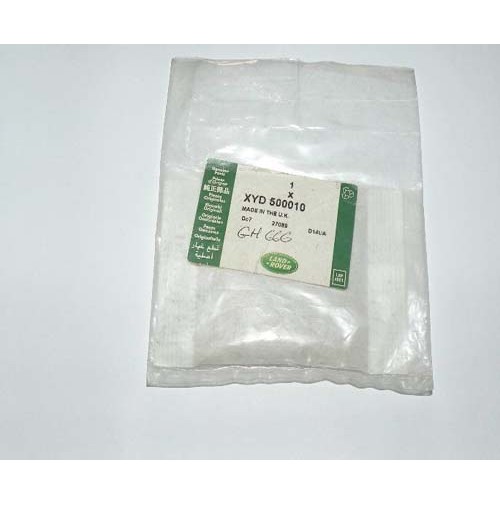

                    Всё верно,то что вы купили это силикагель,только <u>предназначен он для ламп головного свет</u>а а не для пневмосистемы. 🙂
                    PACK - BAG HEADLAMP CONDENSATION XYD500010
                    Читайте сами по ссылкам.
                    http://www.britishlandroverparts.be
                    [http://www.britishlandroverparts.be]www.britishlandroverparts.be/index.php?category_id=0&search=XYD500010&submit_search=&sub_category=1&route=product%2Fsearch&description=true]http://www.britishlandroverparts.be](http://www.britishlandroverparts.be/index.php?category_id=0&search=XYD500010&submit_search=&sub_category=1&route=product%2Fsearch&description=true)
                    http://www.brit-car.co.uk
                    www.brit-car.co.uk/product.php/102249/5497/silica_gel_pack_25g_headlamp_dis3
                    Именно про это и предупреждал Маэстро. 🙂

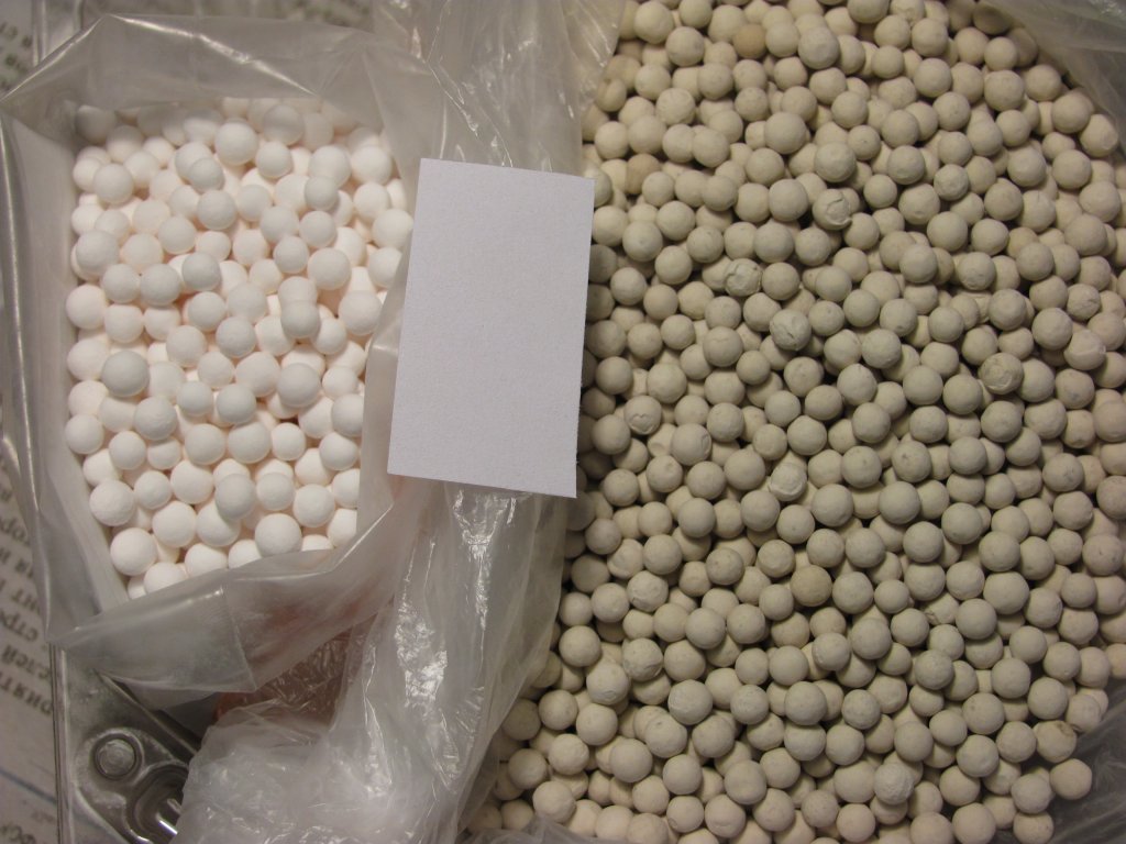

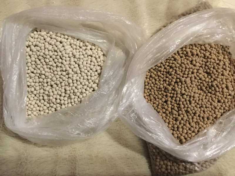

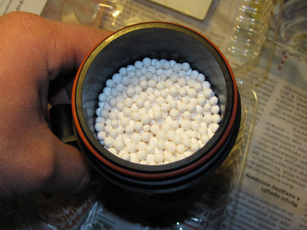

                      Тема развивается)))стало,все таки,интересно,что же я засыпал в осушитель) Потрошил я вот этот фильтр- www.kspecmash.ru/catalog-specmash/35/432.410.2227-1-%D0%A1%D0%9F%D0%95%D0%A6%D0%9C%D0%90%D0%A8/
                      К сожалению, подробной информации о наполнителе фильтра нет.
                      • G Не в сети
                        G Не в сети
                        Gixxer
                        Якутск. RR 4.6 96 GEMS
                        То что слева(белое)- это было засыпано в осушителе у меня. То что справа(темное)- взято из фильтра спецмаш.

                            Ну ,а теперь я скажу и думаю что наши споры закончатся 🙂
                            Я и nozin попросту не поняли друг друга и о чём идёт речь..а виновник Жора)))))))!!!! 😂
                            Жора попросту назвал цеонит или как он там правильно называется,силикогелем..как в принципе и называют этот наполнитель обыватели и многие менеджеры по продажам>,не владеющие полноценной инфой(им простительно)..которые Евгению впарили ламповый наполнитель))) 😂 Пошло такое название откуда то..все к нему и привыкли...вот и вышла запара)))..
                            Вот и я настоящий наполнитель для осушителей..обозвал как обыватель..по простому и привычному...и понеслооось)))
                            Соглашусь с Маэстро..да,настоящий и качественный наполнитель обязан быть светлосерого цвета..пепельного можно сказать...а если он тёмный и тем более неоднородный по цвету(неоднородность размера гранул присутствует всегда,небольшая),то это скорее всего и не WABCO вообще,а подделка ...
                            Я вскрывал несколько мерсовских фильтров от WABCO и нигде не встретил тёмного и тем более разноцветного наполнителя,всегда светлосерый и однородный...наши для мерсов закупаются напрямую из германии(у их настоящих дилеров)..как и все остальные запчасти в основном(хотя уже и рашенского производства встречаются,к примеру продольные тяги 🎉 )
                            Думаю разобрались где собака порылась и почему пошли непонятки. 😉
                            Gixxer купил скорее всего либо подделку..либо некачественную деталь..изготовленную так сяк и хрен знает кем.. Такого разброса цветовой гаммы я не видел даже на БУ ураловских фильтрах..коих расковырял уже несколько ,ради интереса...вот новых у нас нема..вскрыл бы и их и посмотрел что там..но увы..ох и ах..ставим на уралы мерсовские))) 😂
                            Пы.Сы.. Специально для Маэстро - Вязкомуфту называют Вискомуфтой..и наоборот..и это правильно )))))))))))))))))))))))))))))))) Ржу не могу как вспоминаю разборки по этому поводу..до словаря Даля только дело не дошло )))))))))))))))))) 😂

                              "которые Евгению впарили ламповый наполнитель))) 😂 Пошло такое название откуда то..все к нему и привыкли...вот и вышла запара))).."
                              -В товаре XYD500010 нет никакой ошибки,<u>это именно силикагель</u>. Его пакуют в пакетики и в описании на товар так и указано.

                                все теперь понятно)))Кроме фильтров спецмаша у нас в городе нет других,закажу нормальный тогда и поменяю)))
                                  У тебя засыпка была в очень хорошем состоянии...зря ты её менял... Её меняют как раз тогда,когда она становится именно такого тёмного цвета,который у твоего нового наполнителя..Меняй обратно))))
                                  • G Не в сети
                                    G Не в сети
                                    Gixxer

                                        Так, дядьки, давайте по существу вопроса ....

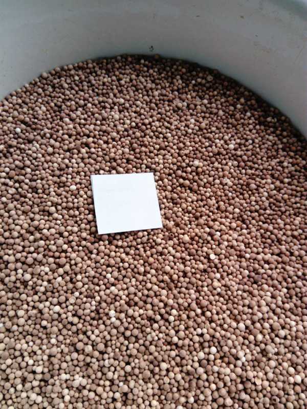

                                        Купил я давеча фильтp Wabco, указанный на первой странице темы.
                                        Что внутри на фото, для наглядности в центре квадратик белой бумаги.
                                        Можно ли ЭТО засыпать в наш фильтp?
                                        Хотя на той же али бабе всякие разные разноцветные имеются, на любой вкус.
                                        Кому верить????
                                          Денис..а кому верить никто и не скажет...потому что все выкладывают то,что видели..и я в том числе.. Какой он может быть или должен быть,а хрен его знает!Может и зелёный,а может и розовый,для гламурных,а для настоящих мужиков может его и чёрным делают,короче ХЗ ! 😂
                                          Повторюсь - Вскрывая несколько новых,оригинальных,мерседесовских,купленных у них напрямую,фильтров осушителей ..я видел что наполнитель всегда практически однородный по цвету..светло пепельный(ну серый или типа того)...да,там встречаются и вкрапления с более тёмным цветом... Российских новых не вскрывал,так как таковых нет у нас..только БУ и само собой свой БУ...во всех БУ цвет наполнителя был почти ржавый,на моём мамкином он был более менее не ржавый,но уже и не серый..а видно что в состоянии НЕ очень))).
                                          Замечу что на входе в фильтр,наполнитель всегда более загрязнён чем далее от входа..
                                          Само собой..всё вышеизложенное ИМХО 🙂
