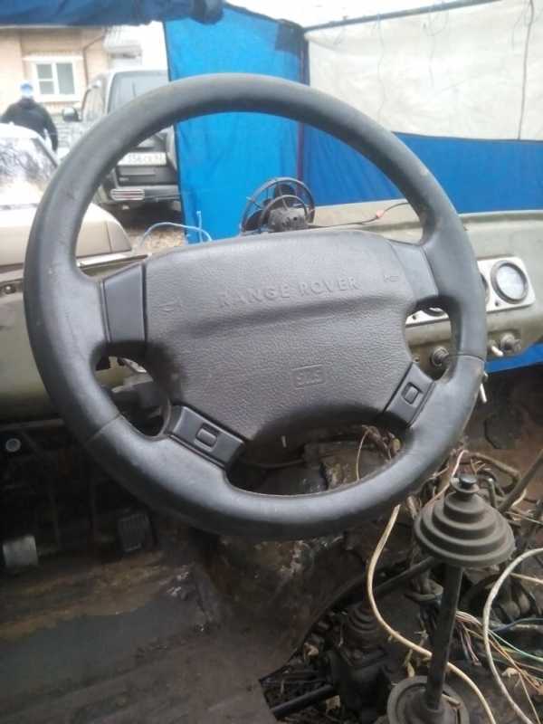

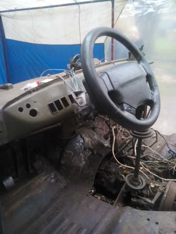

    Поставил сегодня колонку и руль с Пегаса,жалка что переключателей нет подрулевых и кожуха 😊
    .Спасибо Тарасу-подогнал рулевой усилитель с какого то уазика,подошел как родной без переделок
    8-960-577-58-71

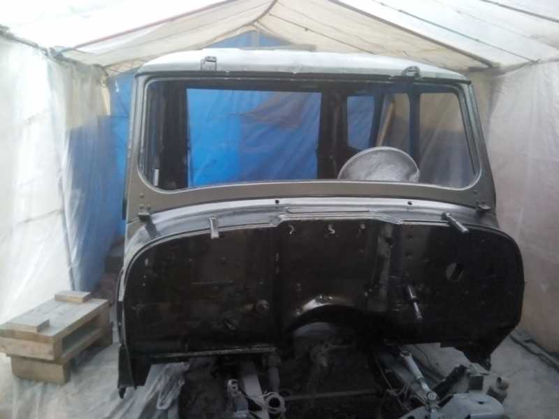

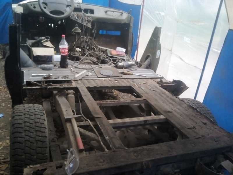

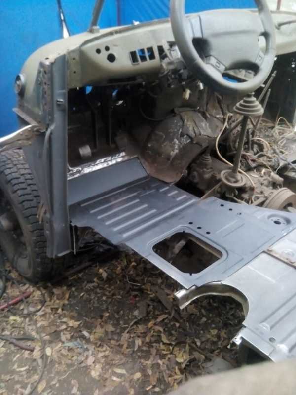

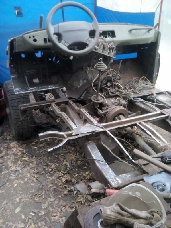

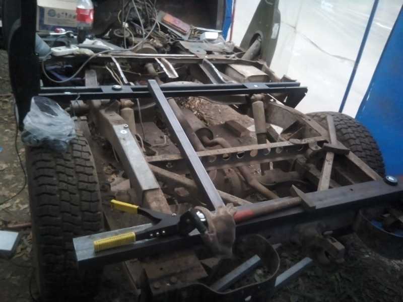

      Поработал немного эти два дня...
      8-960-577-58-71
        #43
        Андрей,стесняюсь спросить,а готовую не дешевле было взять? 🎉 А так-то Волк в своём стиле!!!!Молодец!Фундаментально и кардинально!))))))Тока затратно и .....оно надо? 😮 Пидальку газа поставь от Соболя-Газели-Баргузина и тросик на карбюратор.

          #44
          Умом понимаю что не ннада а вот сердцем хочу чтоб блястел,обидно когда видишь что 80% уазиков как мусорное ведро ездят и приятно когда все сияет,ровненько.Педаль газа родную уже срезал к херам,ее переделывали под тросик уже но в манере колхоз Светлый путь. Ну по самой лодке не особо и дорого получилось,полностью днище встало в 20 руб ,б.у. лодки в состоянии еще хуже чем у меня было продают за столько.

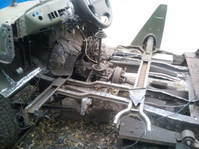

                  #48

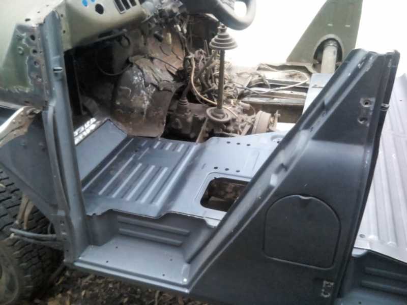

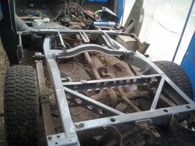

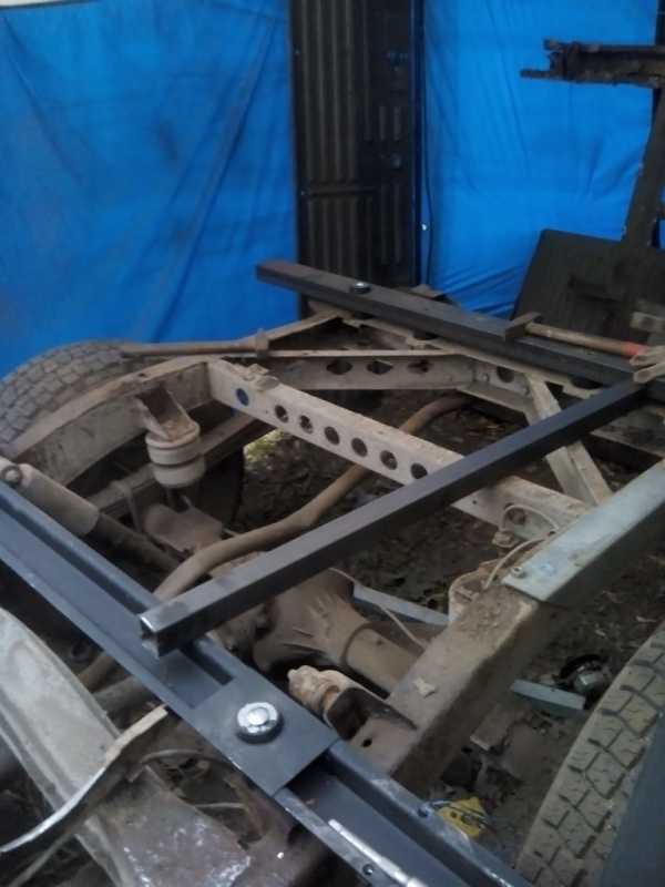

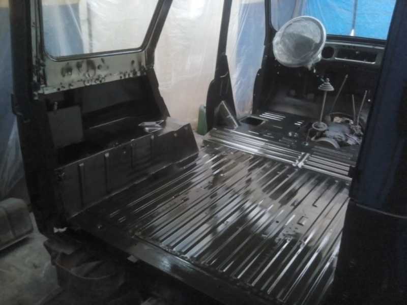

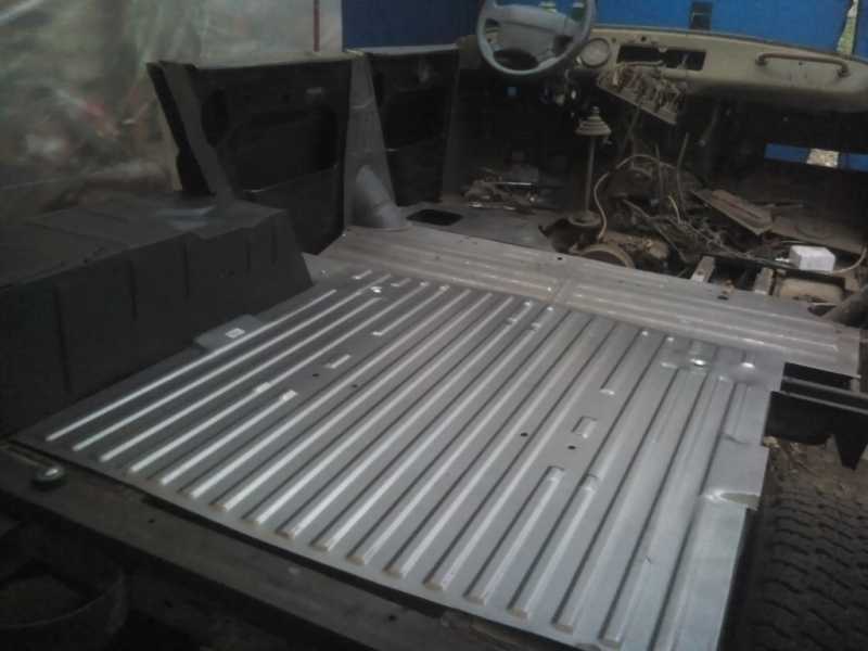

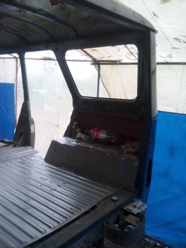

                  Думал сегодня наметаю арки и задние крылья-не тут то было,силовой под полом багажника подгнил местами,задняя опора кузова слева подгнила конкретно,поэтому пошел провереным способом и вкоряил профиля...
                  8-960-577-58-71

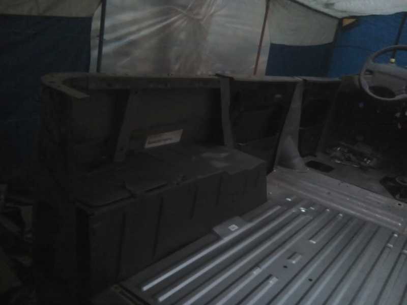

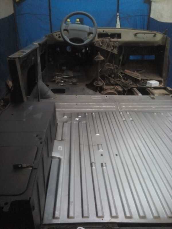

                        #51

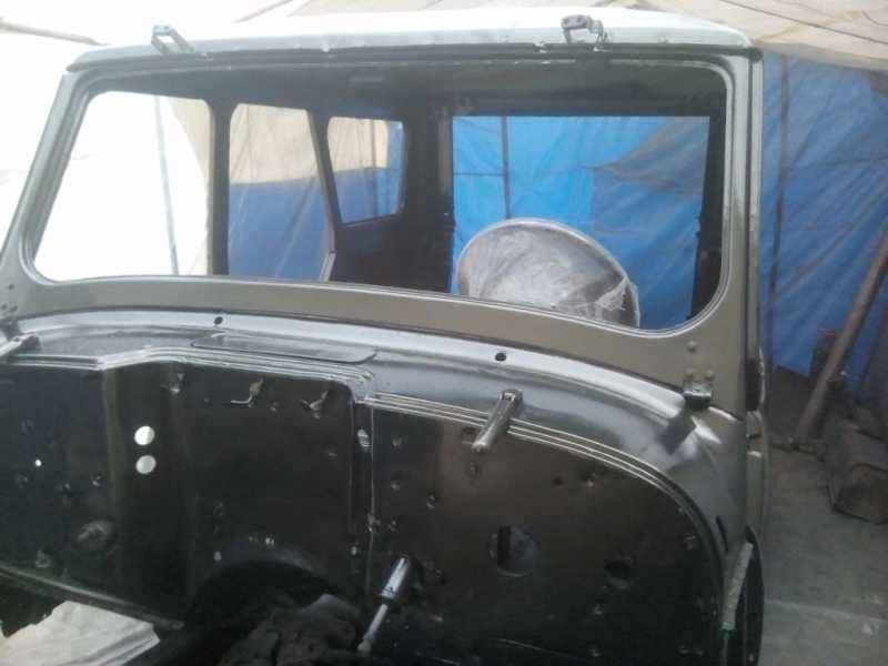

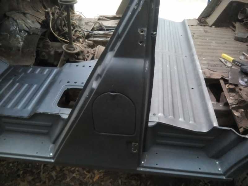

                        Сегодня децл поработал..

                            #53

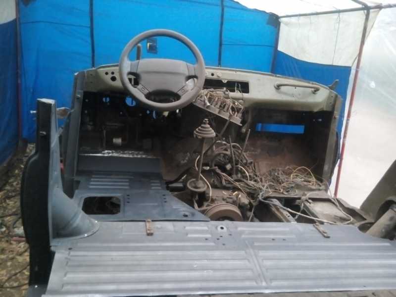

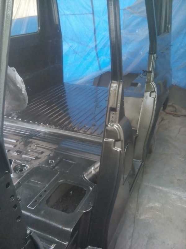

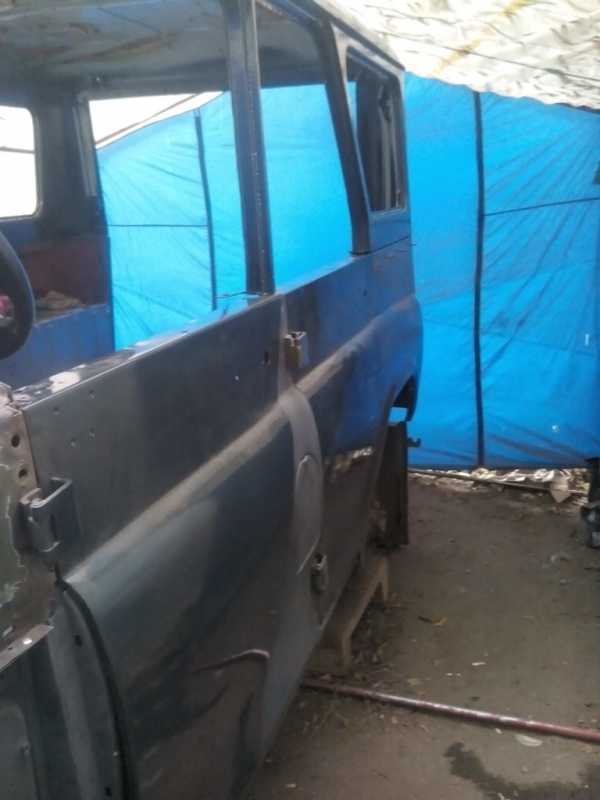

                            Поставил крышу,сегодня вторую сторону увязал,с завтрашнего дня капитальная проварка пойдет....

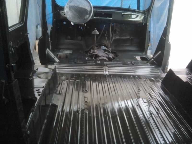

                                #55

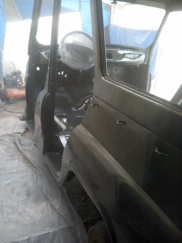

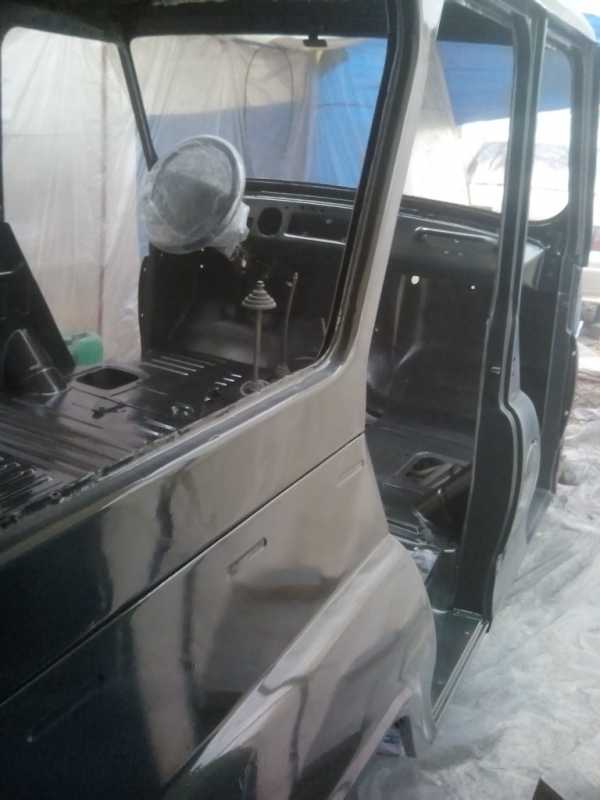

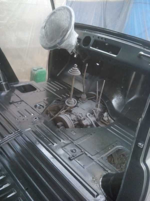

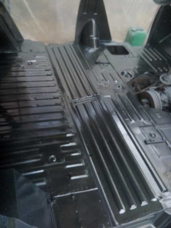

                                Ну вроде 25% сделано,по сварке все,кузов на 80% покрашен,осталось снизу промалевать и покрыть антикором.

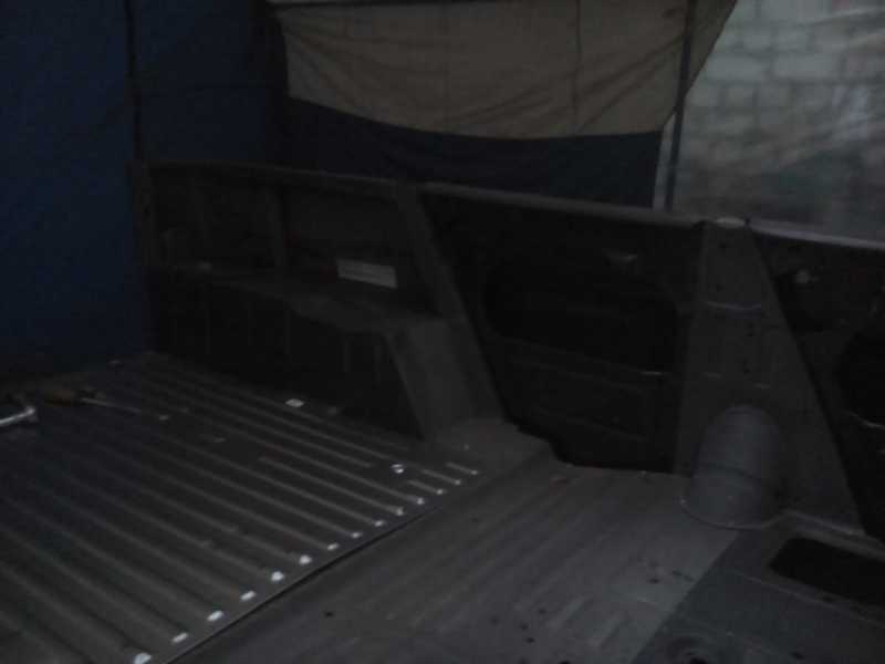

                                  и еще децл

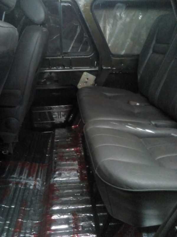

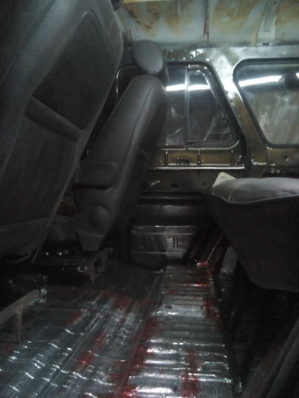

                                    #57

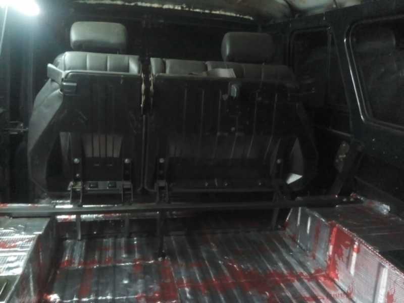

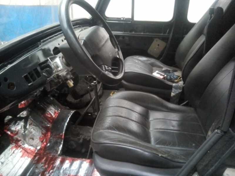

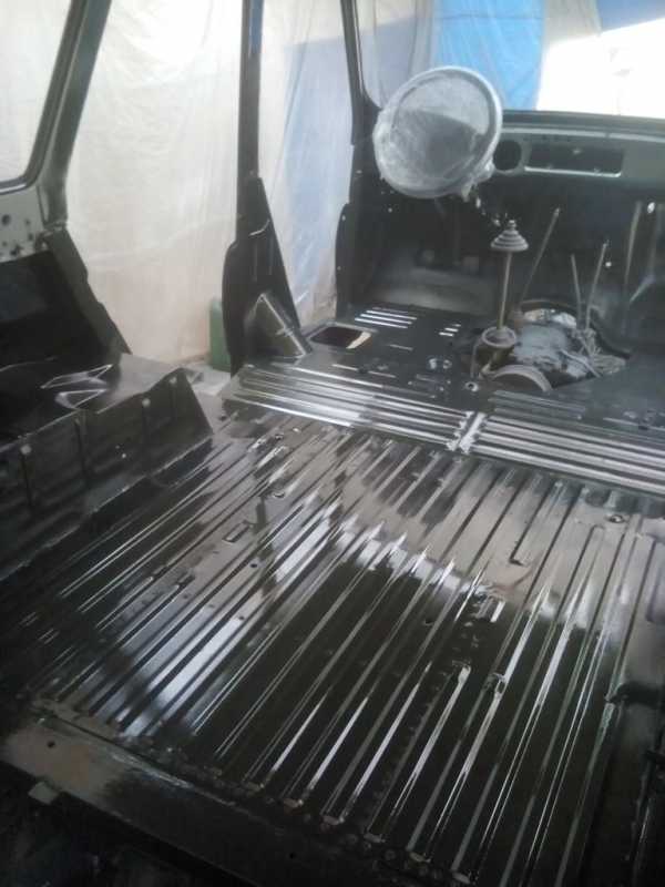

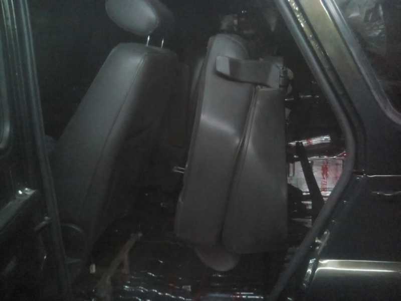

                                    Ну вот,поженил сидухи Пегаса с Уазкой B) Обалденно скажу я вам,я тащусь как удав по пачке дуста 🎉
                                    8-960-577-58-71

                                      #58

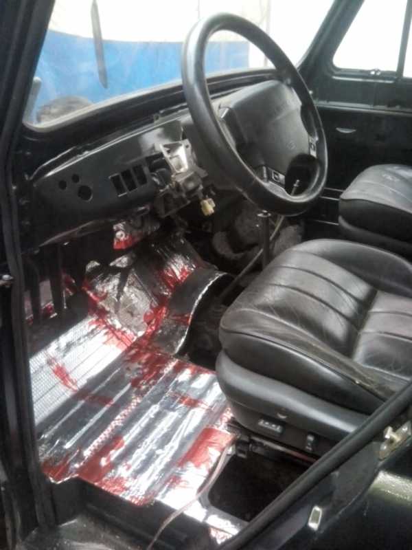

                                      ну и фоток децл

                                        #59
                                        ну а что..... о***енно..
                                          #60
                                          Обычно удавы по стекловате тащутся!!!!А так молодец!!!Решпект!!!!Обалденно сделал!Добавляй фоток!Жутко и интересно!!!!!))))
