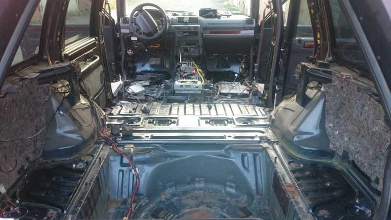

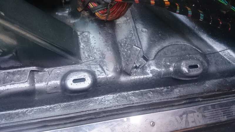

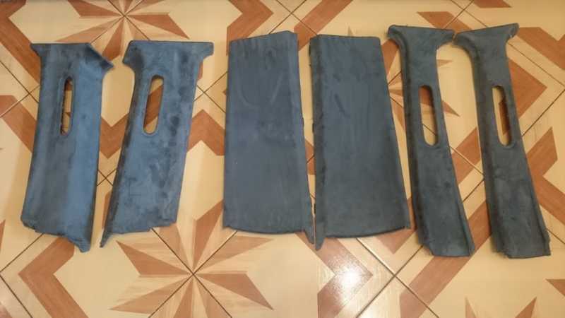

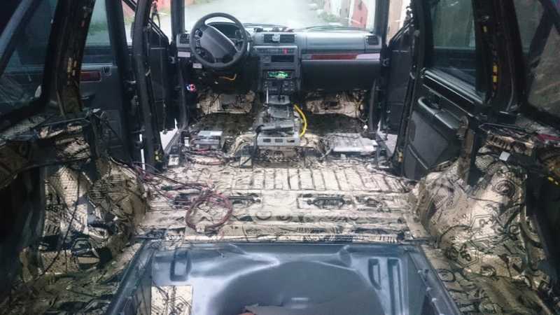

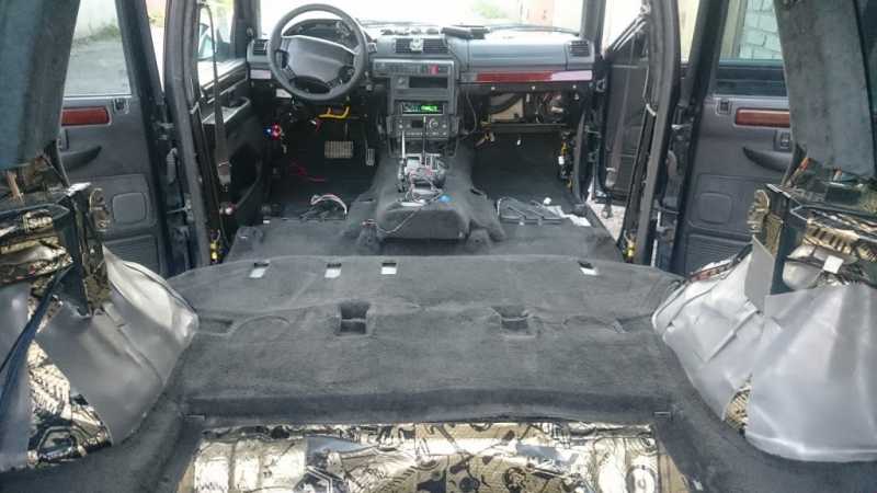

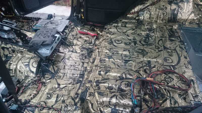

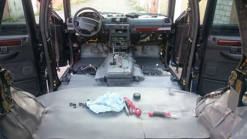

    Ну вообщем я решил сделать полную ШВИ и перетянуть потолок и стойки в алькантару.. и вот что получилось. шумку делал полностью СТПшкой по кузову, а на потолке Кикс, еще к стандарту добавил сплен 5мм, результатом я доволен, хотя салон пока еще до конца не собран. Попутно к работам привел <a href="https://jlrforum.ru/forum/barakholka-prodazha-zapchastej">проводку</a> в порогах и консоли в порядок, все очеги коррозии были удалены и обработаны спец краской.
      продолжение

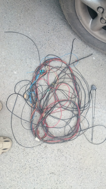

      лишние провода

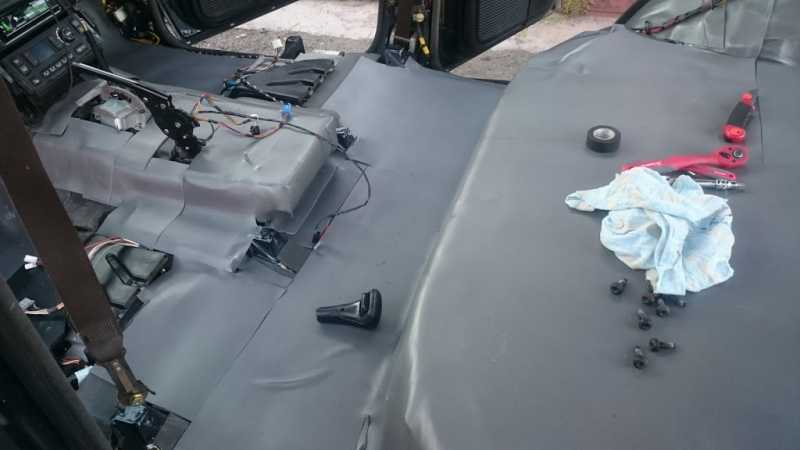

        и еще немного

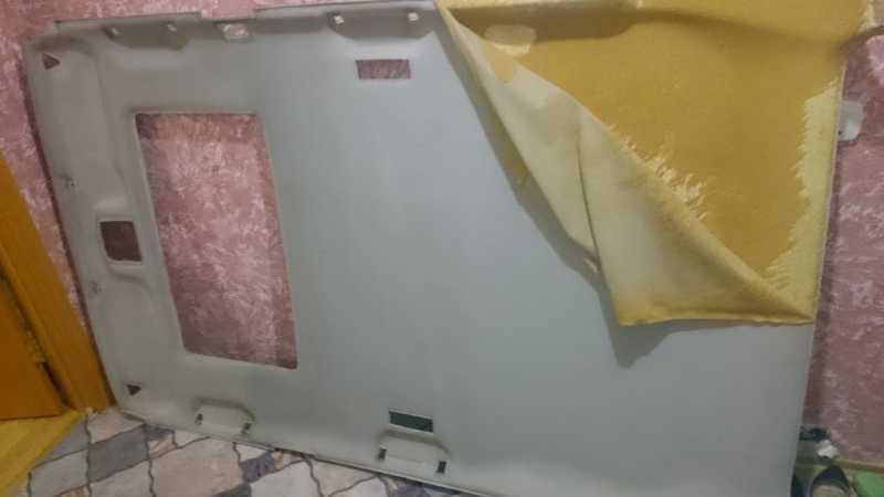

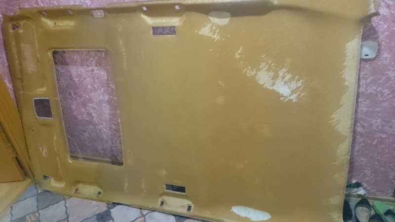

                                  Лет 10 назад перетягивал потолок в своем чероки. Про алькантру и спец клей я тогда и не слышал и где взять не представлял. В общем потолок был снят, принесен домой и безжалостно ободран. Куплено в магазине тканей светло серое шерстяное сукно для пошива пальто. По цвету максимально близко подошло к тому что было.. Цену уже не вспомню - но дорого казалось. Ширины отреза хватило перекрыть ширину потолка, длинны тоже. В строительном магазине был куплен водостойкий ПВА импортный. Под края основы потолка подложены книги чтобы он не распрямлялся когда на полу лежит. Кисточкой нанесен жирный слой клея по всей основе, по нему растелено и разглажено сукно. натяга не давал. Сохло сутки по инструкции к клею. Не чего не обезжиривал и не грунтовал. Потом обрезал лишнее выступающее за край основы сукно. Прорезал дырки под светильники и закрепил потолок на место. По весу он стал раза в два тяжелее. Но что скажу уже прошло более 10 лет. Эта машина до сих пор у меня. Все отлично. Не чего не провисло и не отвалилось. Потолок смотрится хорошо.

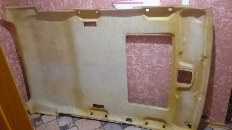

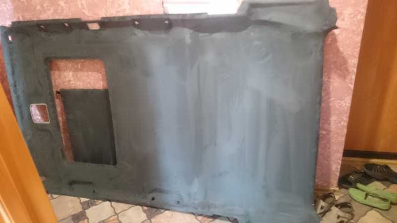

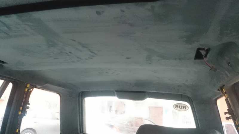

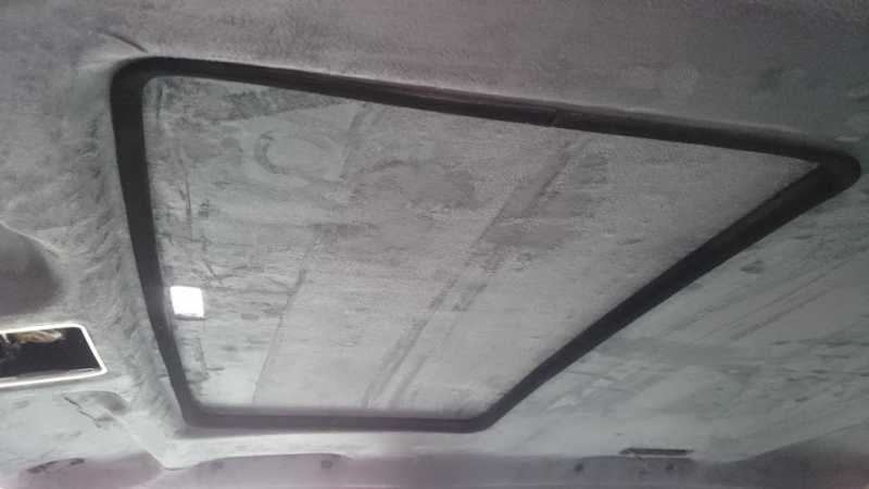

                                          Добрался до пегаса. Потолок стал отваливаться над задними пассажирами. Принято решение перетягивать. Снял потолок, бонусом под потолком найден мобильный телефон нокиа сенсорная 2013 года выпуска, не к чему не подключенная в идеальном состоянии с севшим аккумом, но он зарядился. Будет с ним ребенок в школу ходить.... . Засунутая через передний светильник. Но ладно...
                                          Старая ткань оторвана, поролон счищен ручной кордо щеткой (щетка с металлической щетиной) счищается за 5 минут.
                                          Клеил на водостойкий пва. Не жалея клея. Ушло полторы банки. Фото позже прикреплю. Наносил на плоскостях валиком в выштомпавках кистью.
                                          Ткань по совету знакомых людей занимающихся салонами хотел использовать флис (покупается в швейных магазинах тканей по 300-500 руб метр. ширина 1500), но в своем городе не нашел подходящего цвета. А заказывать через инет не рискнул - там тем более с цветом не угадаешь. В общем прямо в магазине тканей подобрал искусственный мех по 520 руб метр. Брал 4 метра, с учетом что в будущем возможно перетяну люк. Реально хватит 3х. Но люк пока не трогал, так как побоялся что из-за ворса будет сопротивляться скольжению. Правда ткань приклеивал обратной стороной - длинным ворсом к потолку, коротким а салон. Так показалось красивее. Фото позже сделаю.
                                          Но получилось неплохо единственное потолок нужно причесывать по шерсти. Если провести рукой против получается вздыбленная шерсть местами.
                                          Зато бюджетно и практично.
