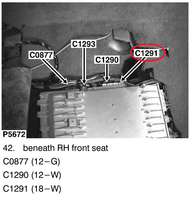

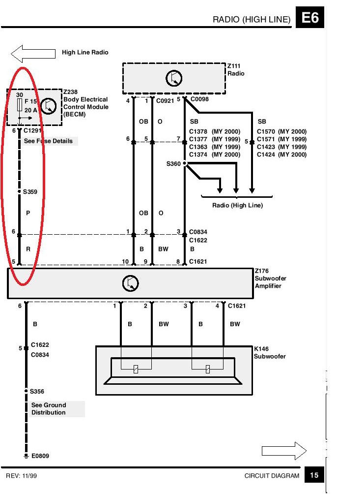

    День добрый! Машина 2000 года, нет плюса на проводе питание штатного саба! Подскажите с какого места питание этого прибора начинается?? Музыка харман кардон
      Питание берётся с предохранителя F15. Далее от разъёма С1291, пин № 6 к сабу идёт фиолетовый провод.

        Спасибо! был обрыв питающего провода под левой стойкой! Банально сгнила спайка провода!
