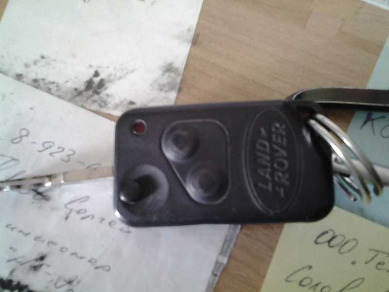

    Пришло время менять батарейку. Вопрос в следующем- не подводных камней в смене батарейки? Просто снял-поставил ивсе?
      Достал поставил прописал.

        Прописал, это ввод кода ключем в дверь?
          Нет, просто привязать его к машине чтобы с кнопок открывался и закрывался. Вставляешь ключ в замок двери, нажимаешь кнопку открыть или закрыть и в соответствующих сторону поворачиваешь, возвращаюсь в центральное положение и тогда отпускает кнопку, и ключ привязан к машине.
