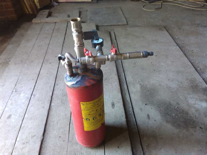

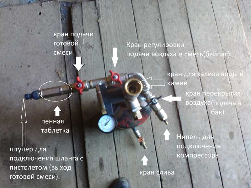

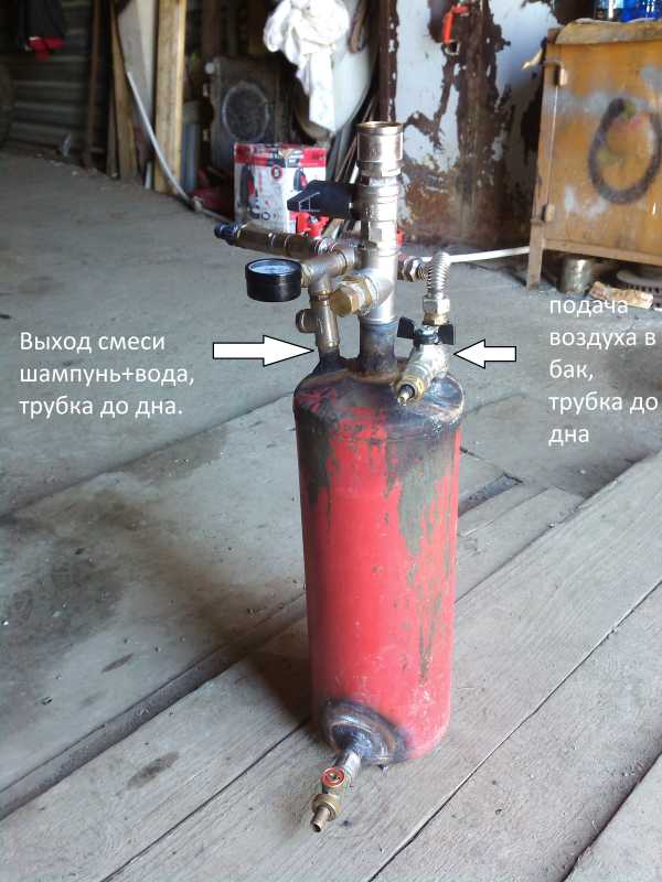

Внешний вид пенообразователя...покрасим позже и кое что заменим так же позже..пока слепил из того что было
На пеннике присутствуют кое какие заглушенные отверстия,не обращаем на это внимание..просто не было удлинителей,пришлось ставить тройники и глушить лишние отверстия...
Байпасный кран подпитки смеси вода+химия лучше ставить винтовой,что я и сделаю впоследствии,шаровым очень сложно отрегулировать подпитку,так как очень много открывается при небольшом повороте барашка..винтовым мы добьёмся очень тонкой регулировки качества выходящей пены....
Работа пенника осуществляется с подключенным компрессором,давление 4-5 атм...Перед краном подачи воздуха нужно ставить обратный клапан...у меня его пока нет..ставить буду обязательно..так как во время работы системы при отключении компрессора,давление из пенника,гонит смесь в компрессор..
Пенная таблетка это самая важная часть пенообразования,в тырнете есть множество описаний принципа её работы...расписывать не буду,кратко скажу как сделать её - Берём трубку длинной от 7 см(удлиннитель сантехнический на 1/2 дюйма у меня)....берём металлическую губку для мытья посуды....берём цангу под металлопластиковую трубку 16мм (с обоих сторон цанга+цанга..либо цанга+наружняя резьба 1/2 дюйма).....ОЧЕНЬ плотно забиваем удлиннитель металлической сеткой,я брал железку плотно входящую в удлиннитель и ей как поршнем утрамбовывал сетку..молотком но не с размаху..но сильно)))...Повторяю - Нужно очень плотно спрессовать..так таблетка работает лучше...Трубку забили...берём цангу..скручиваем и выбрасываем накидные гайки и зажимные кольца..и обрезаем всё что торчит далее резьбы(направляющие которые в металлопластиковую трубку входят ) то есть делаем типа простого соединительного нипеля..но с нужным нам заужением потока...Это заужение нужно для лучшей аэрации смеси(смешивания воздуха и химии)..наш нипель должен стоять перед таблеткой..то есть - Смесь химия+воздух идёт из бака и упирается в нипель,а потом поступает в таблетку и далее уже по шлангу в пистолет распылитель..
Трубки подачи воздуха и выхода химии из бака делаем так(они одинаковые) -- Нижний конец трубки глушим(плющщим,закручиваем заглушкой,кому как удобно короче)...от нижней части трубки сверлим кучу отверстий диаметром чем меньше,тем лучше..на высоту примерно 3-5см....и заполняем просверленные расстояния металлической сеткой,немного уплотняя её...трамбовать нет необходимости...В трубке выхода химии сетка будет типа фильтра(не думаю что это необходимая часть,но всё таки себе так сделал)...в трубке подачи воздуха это будет как аэратор,воздух будет подаваться через множество дырочек,чем улучшается вспенивание смеси..
Центральный кран служит для заполнения бака жидкостями...ВАЖНО - Жидкости должно быть максимум на две трети от общего обьёма бака!!! Потому лучше применять баки от 20л..заливаем в них нужные нам к примеру 5 литров(обычный усреднённый самый распространённый обьём для помывки одной машины) жижи и получается отличное предварительное вспенивание раствора..хотя основное происходит в пенной таблетке всё равно..
По шлангу выхода готовой пены.....Я ставил 6мм кислородный..длинна 10м..хреново работает..Потом поставил собранный из кусков(соединялись штуцерами 6мм сцуко) кислородный 8мм..длинна 6м..лучше заработало..думаю что если бы не было соединений,то вообще на этом бы остановился..приеду домой,там куча таких шлангов длинных..попробую с ними...Поставил обычный поливочный шланг(хороший само собой,а не зелёную хрень)на 16мм..длинна 6м..подключил обычный распрыскивающий садовый пистолет..отлично работает..но в пистолете слишком большие выходы(в любом положении распылителя) и поймать нужное открытие его ручкой управления не очень удобно(регулировкой болтом ограничения подачи ума не хватило воспользоваться плин
)...буду ставить регулирующийся пистолет металлический...как раз и сопло проточу что бы веер был,а не хрен знает что..Но всё равно,пена шла очень нормально...положение распылителя FLAT (на пистолете есть указатели) ...На многих видео показано что воздух входит снизу бака(через трубку само собой),а пена через верх..(к примеру видео в ютубе - пенообразователь из огнетушителя)...я поначалу так и сделал - ХРЕН чего у меня так получилось..идёт просто воздух..Почитав законы физики ,воздуха и кучи всяческих про смешивание их и так далее...так и не понял как лёгкий воздух вожет поднять жидкость вверх..короче ни хрена у меня так не получилось...потому вварил трубку что бы жижа снизу забиралась..и всё заработало...а потом и в схемах кое каких именно такое исполнение нашёл))))
Есть видео где парень из водонагревателя сделал пенник(на многих сайтах на него ссылка даётся,потому и пишу о нём)..он явно не знает устройство водонагревателя(судя по его диалогу) но по его видео понятно что выход пены идёт снизу..так как он подключил выходной шланг к трубке подачи горячей воды..а она идёт до самого дна бака(если смотреть на перевёрнутый водонагреватель)-физику ещё никто не отменил)))))Размеры трубок,кранов,бака и так далее можно варьировать на ваше усмотрение и на наличие подходящих материалов в гараже....

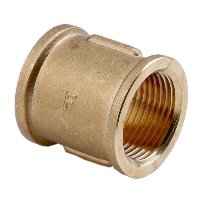

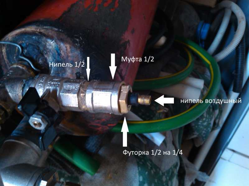

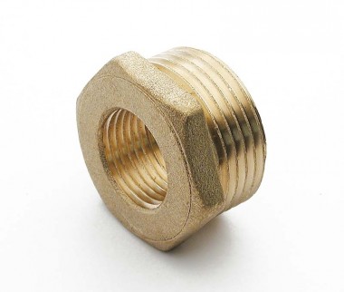

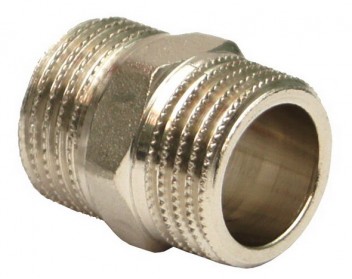

Уточнение про то,как вкорячить воздушный нипель(от бескамерного диска,да да..именно такой,каким пользуются при установке Р38 на нипеля) в полдюймовую резьбу
Данная операция очень проста и главное герметична..нам понадобится - Сам воздушный нипель....муфта 1/2...футорка 1/2 на 1/4..и сантехнический нипель 1/2(ищем с как можно больше толстой стенкой)..
Что бы было понятно для всех(не все всё таки знают понятия футорка,муфта и так далее) - Футорка это железяка с наружней резьбой и внутренней..Ну и фоток скачаю и вставлю сюдой..что бы уш совсем понятно было...
Вкручиваем футорку в муфту ..предварительно намотав(на всякий случай) на резьбу футорки немного льна и смазав лён (можно хоть слюной,но лучше конечно пастой ,,унипак,,)..
С другой стороны муфты вставляем воздушный нипель.....что бы его носик вышел из отверстия футорки...И с этой же стороны вкручиваем сантехнический нипель(так же предварительно обмотанный небольшим количеством льна) - То есть..воздушный нипель зажимается внутри муфты между сантехническим нипелем и футоркой....Всё...герметичней некуда..хрен чего там посвистит и потечёт B)
Муфта 1/2 дюйма
Нипель 1/2 дюйма
Футорка 1/2 на 1/4 дюйма
В собранном виде выглядит вот так
