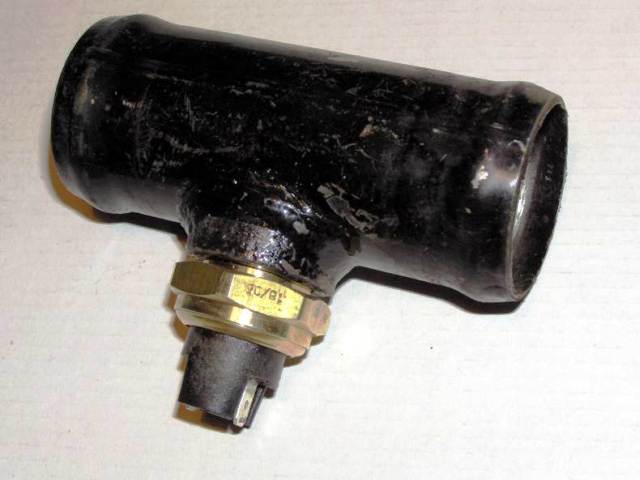

    Вентилятор решал проблему с охлаждением двигателя в пробках, но вот перспектива постоянно следить за температурой на приборной панели совсем не «радовала», соответственно нужен был прибор автоматического контроля. В то время лучшим и самым передовым, что могли предложить магазины запчастей, являлся – металлический патрубок с резьбой для датчика включения эл. вентилятора от а/м Газель:
    Конструкция была достаточно универсальна, так как просто врезалась, как правило, в верхний резиновый патрубок, идущий от радиатора, чем и сыскала себе популярность у автолюбителей.

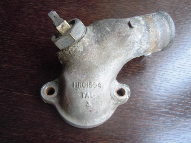

    Корпус термостата «старого» образца, снятый с автомобиля:

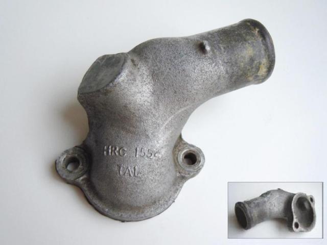

    Корпус термостата «нового» образца, каким он ко мне попал:

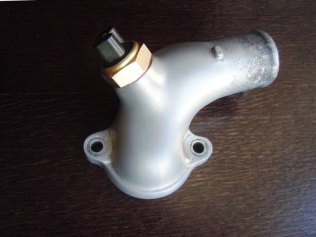

    Корпус термостата «нового» образца после приведения его в порядок:
