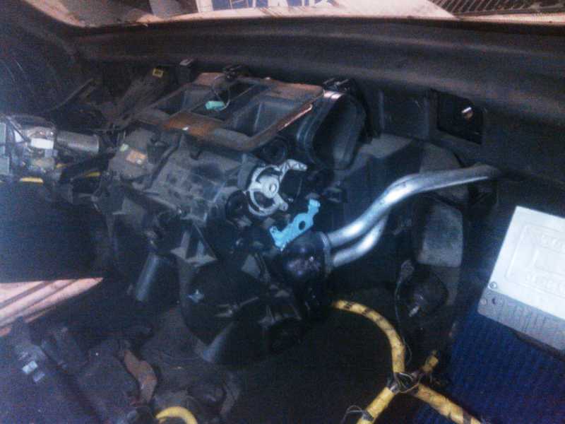

    Вопросы по блоку климат контроля!Сколько стоит приличный блок на Пегас(бош)?И вопрос второй.На заслонках есть места для установки тросиков!Есть ли блок управления этими заслонками механический,вместо электронного?
      По первому вопросу - В барахолке такие вопросы задаём..
      По второму - Нет не бывает механических..
      Можно снять сервоприводы и приделать тросики..и так регулировать ими что угодно..некоторые кстати так и ездят..не шучу))) 😜
        Есть крутилки без дисплея, типо просто кондиционер, есть даже место крепления тросиков НО все равно стоят бленд моторы. Тросики и механическая регулировка на пегасе не предусмотрена.

          Позавчера разбирал всю панель все сервоприводы есть там места под тросики и от руки двигаются все заслонки.
          • kosty71K Не в сети
            kosty71K Не в сети
            kosty71
            Пермь.RR P38 4.6l 1997г.
            Вот если разглядишь
