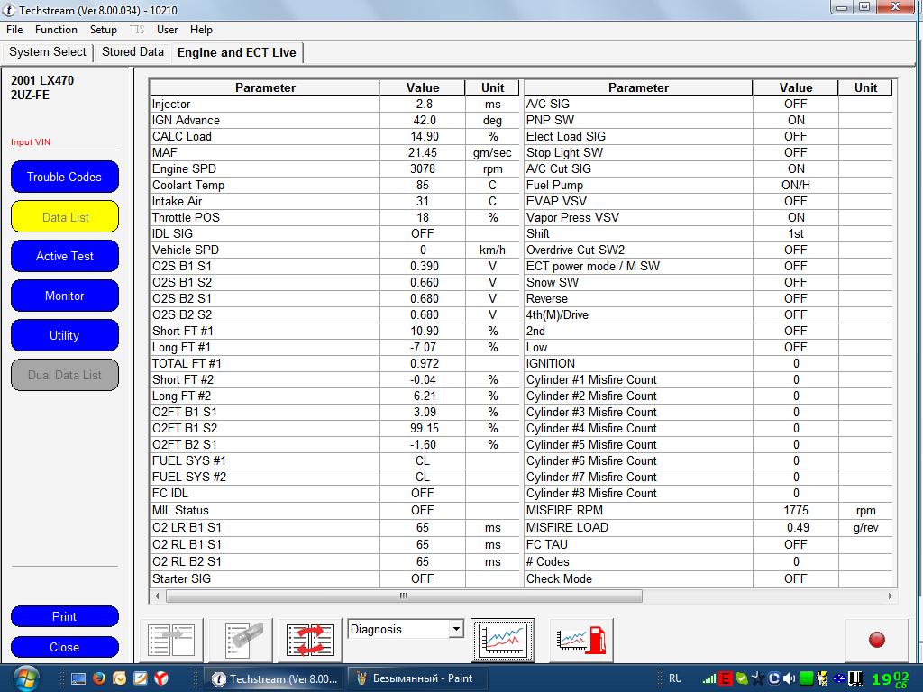

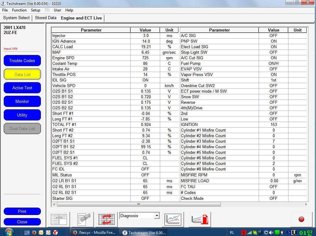

С блютузки залез..она видит только двигатель...других систем не нашёл...по движку ошибок нема...Подключаюсь ноутом прогой ...захожу в АБС..висят три ошибки
С 1340 Open Circuit in Center Differention Lock Signal (During Center Differential Lock ON )-- ошибка в цепи блокировки дифференциала. Techstream описывает эту ошибку как "open circuit" - разрыв цепи.
C0210 прога пишет - Right rear wheel speed sensor signal malfunction... у меня в книге написано –Rear Speed Sensor RH Circuit
C1223:ABS Control System Malfunction - Информационная ошибка что в системе АБС что то пАлАмАлось)))
Стрираю ошибки..одна по диффу стёрлась..две висят...на приборке таже гирлянда..и ничего не работает..я в расстроенных чуйствах
Полез в тырнет учиться,познавать..пишут УЖАСЫ всякие..но только всё не в ту степь...но примерную картину из-за чего такие ошибки стал представлять...Митка так же роет тырнет и свои проги...В оБчем бьёмся как рыбы об лёд!! B)
Ничего толкового найти не можем..
Перекопал все датчики на раздатке и само собой на ступицах..всё звонится как положено..вплоть до проводки ..толку нема!!!

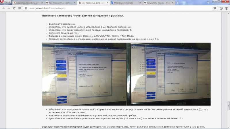

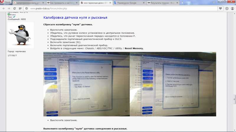

Во втором часу ночи уже потеряв всю надежду на исправление системы..открываю СВОЮ(которую уже от корки до корки несколько раз перечитал) книгу по машине и натыкаюсь на странный информация))) - Ошибка С0210 - датчик VSC не откалиброван(прога и тырнет писали совсем другое)..По ответам из других тем по этой калибровке истыкал всю машину скрепкой..толку ноль..ошибки не скидываются...калибровка не включается..система АБС в настройки не входит..и тут на сайте кукуризников нашёл тему с одним но именно нужным и правильным постом со скринами из проги как откалибровать ей!!!
Была ещё одна тема с нужной мне инфой,но там нужный файл не скачивался..висит в теме файл,а сайт его не может найти..фигня какая то...Судя по всему слетела калибровка датчика рысканья-ускорения-юза ..как его только не называют..по научному датчик VSC замедления в системе курсовой стабилизации ...Все пишут что только оффы могут это сделать,китайские проги типа нет...ну думаю..утро вечера мудреннее..падаю спать..
Утром ноут в машину и поехал на трассу..На улице всё как раз в тему..снег и гололёд!!!
Для калибровки нужно стать на ровный участок дороги..прогой обнулить датчик..потом включить калибровку и проехать на скорости выше 40 км в час не менее 10 секунд НЕ КРУТЯ РУЛЬ ..это вроде просто,но не так как казалось))))ошибки скинулись(скидываются ТОЛЬКО на не заведённом двигателе..вылезла с1336 - не откалиброван датчик замедления в системе курсовой стабилизации....Первая попытка калибровки не удалась..всё таки подёргал рулём в движении,либо ещё что то,я так и не понял..ошибки не горят..включаю блокировку дифа,работает..трогаюсь с буксом,сразу ошибка по калибровке,АБС и ТК вырубаются...Вторая попытка ...ничего понять не могу..ошибок нет..но вроде и не работает ничего..еду на скорости 60 км и рулём сношу машину в юз..ииииии..антизанос не работает..я лечу в кювет!!
Кое как справился с управлением..выровнял машину..остановился..перекурил...Покрутил рулём в разные стороны..пощёлкал блокировкой дифа..поехал на дорогу где нет машин..газанул там и о счастье..всё заработало!!! Видимо не работало сразу по той причине,что я не прочитал в одной из подсказок вот это - Перемещайтесь на машине по крайней мере 5 минут для того, чтобы подтвердить завершение калибровки нулевой точки..... B)Фото от Фрукта из проги,как сделать калибровку,спасибо ему...Калибровка судя по всему идентична на всех тойотах и лексусах происходит,так как у Фрукта Прадик на видео калибруется у меня по этой схеме Лексус прошёл..

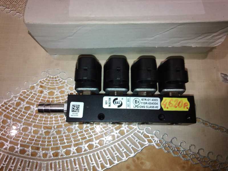

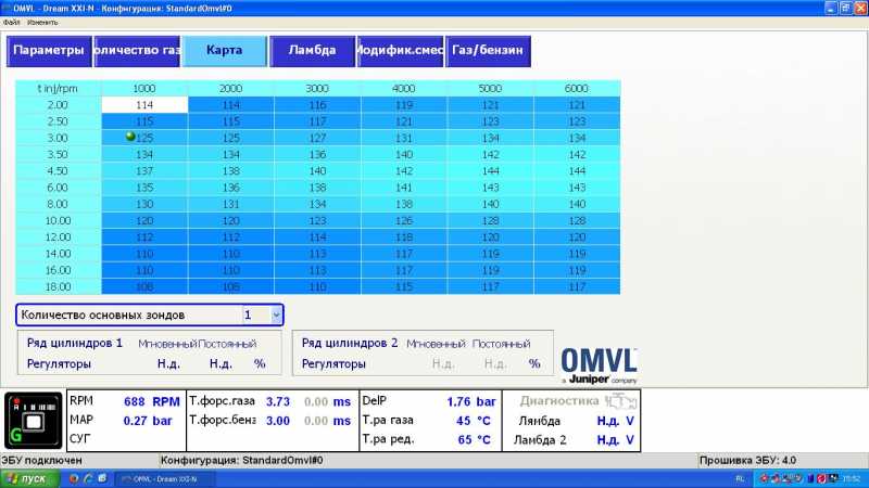

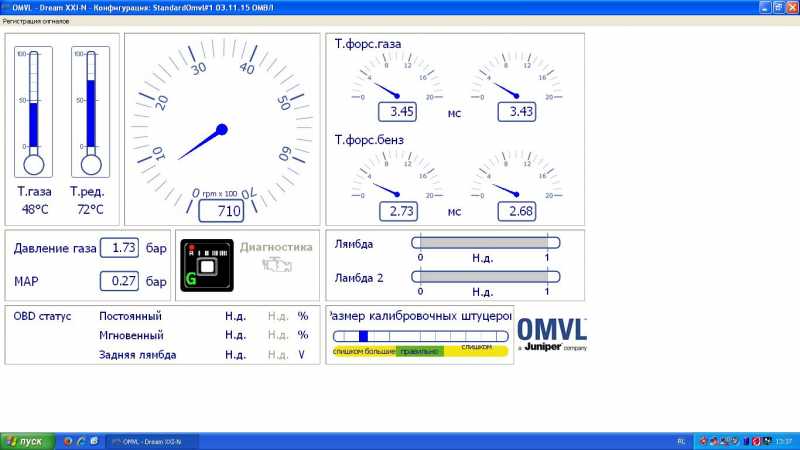

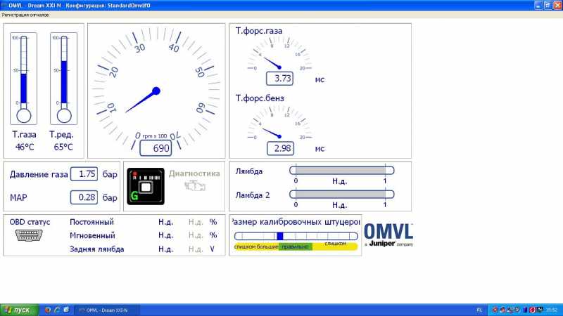

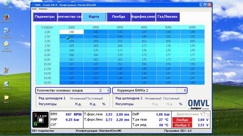

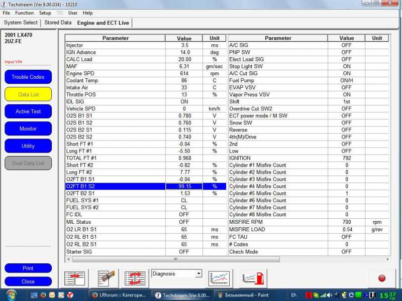

На днях наконец то разыскал в собственное пользование индикаторную головку часового типа...и сделал себе приборчик для регулировки зазора открытия глапанов газовых форсунок...
После последнего вскрытия рамп Валтек и Рейл...я их благополучно положил на полку...так как индикатора не было их отрепетировать..а взамен их поставил рампы OMWL с установленными новыми ремкомплектами..о чём немного ранее писал(04 ноября 2015г)...и вот настало время узнать что там с ними(валтеком и рейлом)...
Снял OMWL..в них зазор не проверить..каналы сцуко кривые..гады..специяльно видимо так сделали..что бы отрегулировать можно было только на правильном стенде,по потоку воздуха,а не по колхозному)))
Первым делом проверил Рейлы..так как под них переходник был,а под Валтек нужно было его ещё сделать(резьбы сцуко разные везде)...Вывод не удивил..Рейл дерьмо и другого не сказать...зазор улетел аж на половину..был 0.5..стал 1мм
..Ну хрен с ними..перевернул продавленные запорные резинки..отрегулировал зазор...отбойники так же в состоянии не очень хорошем..но их у меня новых не было...застучат,заменю..забил на них..поставил рампу так...Вскрываю Валтек..резиночки запорные с небольшим вдавливанием...не страшным..отбойные резинки как новые...отрегулировал зазор..поставил...
Со слов некоторых ребят,поначалу поставил зазор 0.65....машинка работала странно..появились провалы при подаче тапком...как будто захлёбывается двигатель....короче не комильфо ваще :dry: Снял рампы..отрегулировал на 0.5...движок зашептал...на этом и остановился....

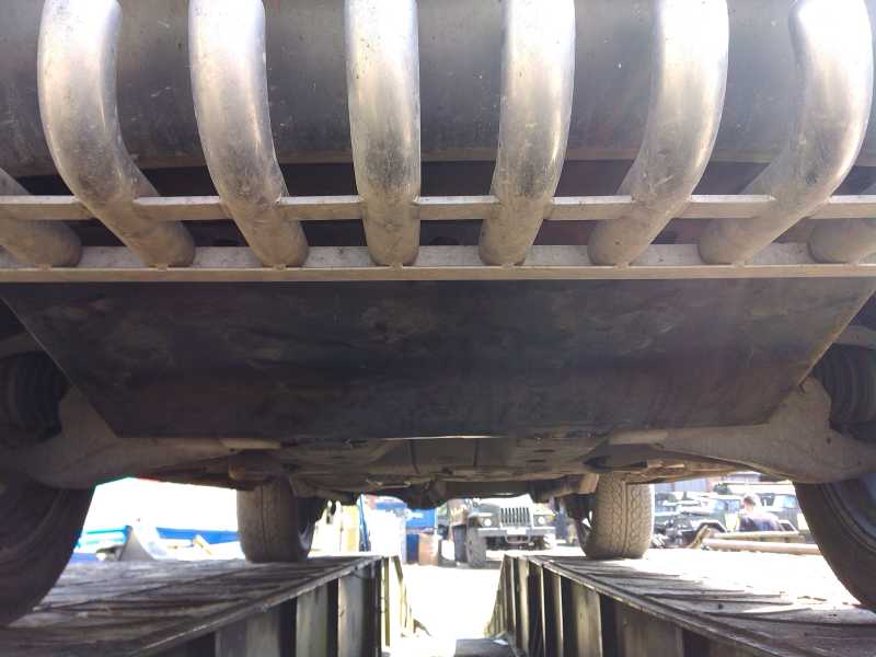

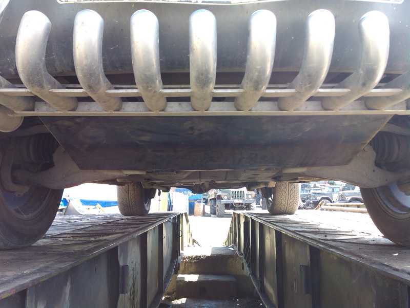

Вчера заглянул под машину....внешний вид передней заводской защиты(кстати железной) двигателя вызвал чувство типа кислой морды..вот такой
....Загнал машину на эстакаду...открутил защиту...она благополучно ССЫПАЛАСЬ на меня...морда лица стала вот такой -
Посмотрел..подумал..болгарку в руку...сварку в другую руку....благо контора стала использовать металл 3мм...
Лист стали 88см на 50см...пара стальных удлиннителей для крепления пластиковой защиты акпп к железной...Вырезал родные усилители из родной защиты,вернее небольшие места,которыми защита прикручивается к раме...Всё разметил..сварил..просверлил..установил....КРАСОТА,вот это ЗАЩИТА!!!!
Весит кстати не больше родной,которая какая то многослойная и с кучей всяческих там загибов...ребята посмотрят на неё,хоть и гнилую,удивляются - О плин,ну япошки,произведение искусства какое то,не лень же было такое придумывать...
Устанавливается очень просто,без всяческих там подпорок ..благодаря разрезному центральному крепежу...и крепится по заводским точкам..спереди и сзади...
С боковой защитой мудрить не стал(родная защита выглядит примерно так U,и закрывает сбоку всё,с обоих сторон..хотя сделать пару косынок не проблема...но общим коллективным собранием пришли к выводу что это хрень будет,для собирания грязи...а так ко всему есть подход..и проветривается и промываться будет лучше...и даже люк под масляный фильтр не нужно делать(что снизило бы жёсткость конструкции )...грязь с колёс полетит если только на саму защиту,с которой благополучно смоется или сползёт на землю,цепляться там не за что)...Короче не стал заморачиваться и оставил так....время покажет...понадобиться,сделаю...фигня делов.. B)
Фоткал фоткал...не хватает места под эстакадой, что бы взять в фокус обьёмно..что бы всё видно было,...получился прямой лист закрывающий всё и вся..само собой сзади подогнут параллельно кузову и даже чуть выше..что бы не было эффекта плуга при движении назад ...
Теперь при взгляде снизу...глаз радуется...броня и красота 🤨

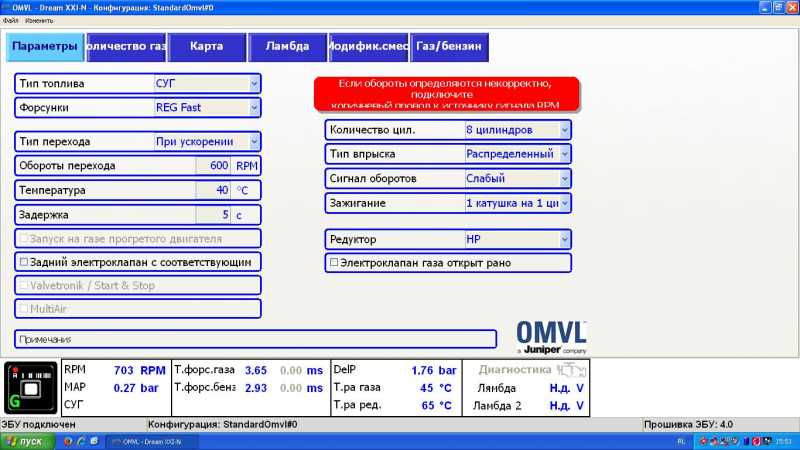

Со слов некоторых ребят,поначалу поставил зазор 0.65....машинка работала странно..появились провалы при подаче тапком...как будто захлёбывается двигатель....короче не комильфо ваще :dry: Снял рампы..отрегулировал на 0.5...движок зашептал...на этом и остановился.... B)Привет Слав!

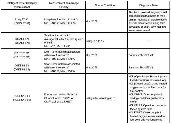

После любой регулировке форсунок или редуктора нужно обьязательно сделать автонастроику ГБО. Обьязательно.
Ход форсунок должен быть в диапазоне от 0,5 - 0,7мм. Я раннее публиковал рекомендуемые значения соотношения обьёма цилиндра-хода форсунки-диаметра дюзы. Этих рекомендации следует придерживатся. Машина после настроике компютеров зашепчет на любых ходах форсунок, толи 0,6мм толи 0,5... не вопрос, нужно только прогнать автокалибровку. Другое дело, если ход будет слишком маленьким для твоего мотора, будет нехватать газа на мощностных режимах.
Резинки О-ринги нужно обьязательно менять. Те перевёрнутые долго не проработают. Напомню, О-ринги в магазинах гидравлики стоит копеики, размер 5х1мм (Д внутренне х толщина О-ринга).
Расход стоит мерить только по трассе в постоянном режиме. Тогда ясно, всё в порядке или нет. А так по городу, по пробкам, по лугам + шоссе = чёрт ногу сломит. Хрен поимёшь чего
