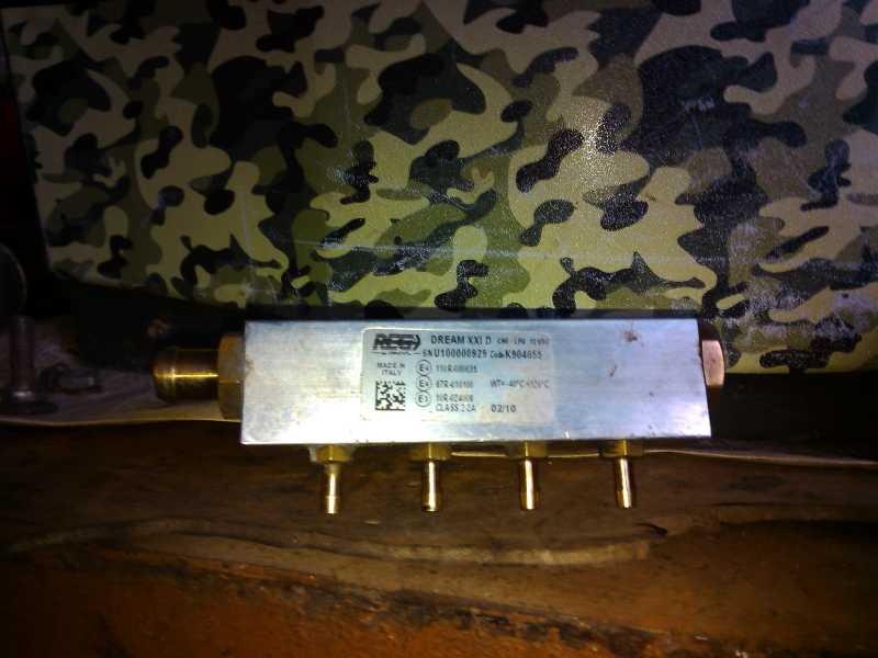

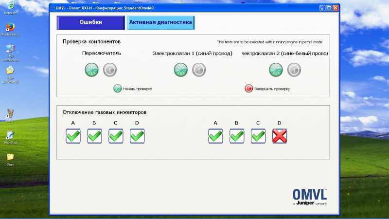

                      Уже месяц(а скорее всего и более) как стал замечать что рампа газовых форсунок на левой стороне работает как то ОЧЕНЬ громко..прям как пулемёт 😂 ...да и машина стала как то хреновато работать на газе...Настройки калибровки толку не приносили...В последнее время при остановке и держа машину тормозами(на светофоре допустим) авто начинало прям колбасить...пару недель уже ГБО включал только при поездках без остановок...либо перед остановкой включал бензин..разбираться было некогда..
                      Сёдня наконец то звёзды сошлись как надо и я полез разбираться что за ХУня!!??? :evil:

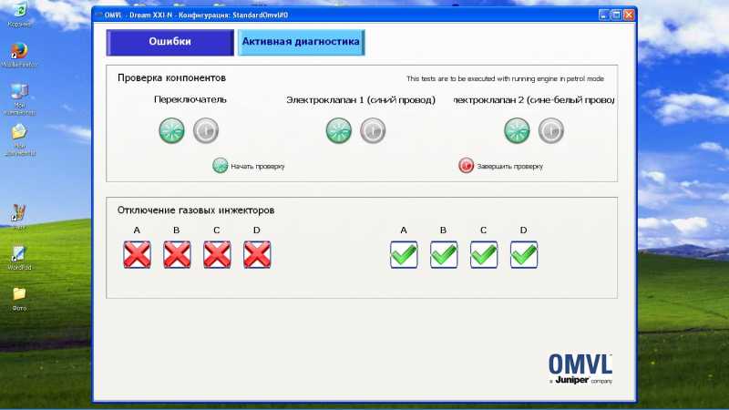

                      Прогой покрутил...толку хрен...отключение форсунок прогой так же мало что показало...все катушки работают...но видно что одна или пара форс дурит...Полез под капот..По ошибкам бензиновой системы уже примерно знал какие цилиндры мандят...

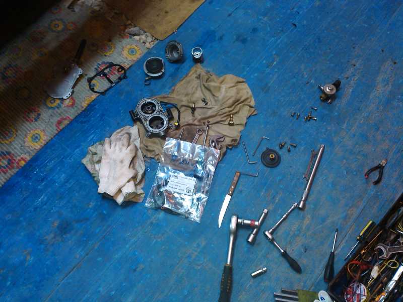

                      Проверяется работа форсунок довольно просто и гораздо понятней чем прогой вот так - Снимаем стопоры катушек на газовой рампе...Заводим авто..переводим на газ..и поочерёдно приподнимаем катушки с клапанов газовых...Начинает троить двигатель,значит форсунка работает...нет изменений,значит само собой что то с ней не правильно..Таким методом сразу обнаружил барабанящую и к тому же нерабочую форсунку...и ещё одну которая при выключении не сохраняла герметичность,клапан пропускал остаточный газ...
                      Разбираю форсунку...делов фигня..реально 2-3 минуты,вынимаю клапан из неё.....снимаю с рабочей клапан для сравнения..Визуально разницы нет,видно только что в барабанящем убита демпферная резинка и усё...Меняю местами..завожу...всё равно барабанящая не работает..значит катушка не при чём..клапану кранты..Снова снимаю два клана..снова сравниваю - НИ КУА ни какой разницы не вижу!!!??? Меняю клапана в стаканах..один хрен..ПОЛ ДНЯ и так и сяк..и колечки подкладывал демпферные и что я только не делал..даже клапан от OMWLа ставил)))))Клапан щёлкает..прыгает..скачет..ДАЖЕ ГАЗ хлюпает если снять шланг с этой долбанной форсунки на заведённом двигателе ...Толку нема...Я В СТУПОРЕ!!! Ну ничего же на нём нет!! Обычная железка с парой резинок...и всёёёёё...А не работает гадость 😜
                      В итоге снял этот грёбанный РЕЙЛ и поставил одну из старых рамп OMWL,которая рабочая была(кстати нерабочая так же - визуально в порядке пляяя)...завёл..калибранул..двигатель зашептал B)
                      Для порядку само собой осмотрел и другую рампу..которая не РЕЙЛ,а ВАЛТЕК..не было слава кришне в продаже второй РЕЙЛ,пришлось купить ВАЛТЕК..сказали что одинаковые...Осмотр не выявил вообще ничего..все резинки как резинки..ни выработки ни продавленностей...в отличии от долбанного РЕЙЛА,у которого все резинки уже как на пегасовской пневме которую не перебирали лет 15-20))))) Да и изготовление Валтека немного другое..лучше чем на Рейле...это видно сразу..хотя всё взаимозаменяемо у них вроде...НО..с клапаном от Валтека,форсунка барабанящяя Рейла хрен заработала всё равно))))
                      Итог и вывод - НЕ КУПЛЯЙТЕ форсунки RАIL..полнейшее дерьмо... :evil:

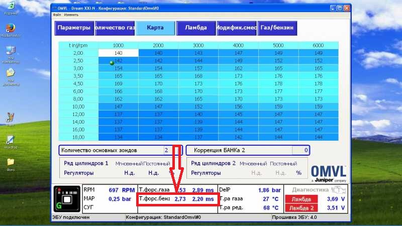

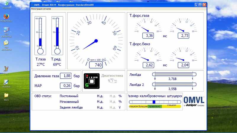

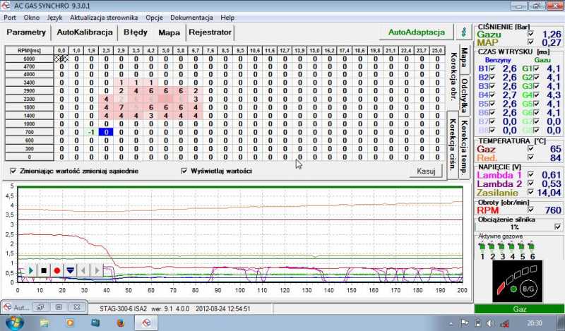

                          Думал думал что делать..надумал))) В нашем колхозе вообще нет ни нормального магазина ни тем более мастеров по ГБО..тупо вообще нет..тот дед который устанавливает ГБО не мастер,а слесарь..что купил,то и воткнул..вообще не понимает ничего в настройках))) Ждать до поездки в столицу и покупать рампу Валтек и ездить кое как не пришлось..у этого пенсионера странным образом нашлись два ремкомплекта(по 4 клапана) форсунок OMWL..что выходило в половину дешевле чем купить одну рампу новую...Само собой купил ремкомплекты..перебрал всё..установил OMWLовские рампы...Валтек в запас,Рейл туда же)))
                          Итог....всё работает хорошо...но с одной старой рампой OMWL и одной Валтек (вчера) мне кажется работало лучше..хотя..могу и ошибаться или придираться)))

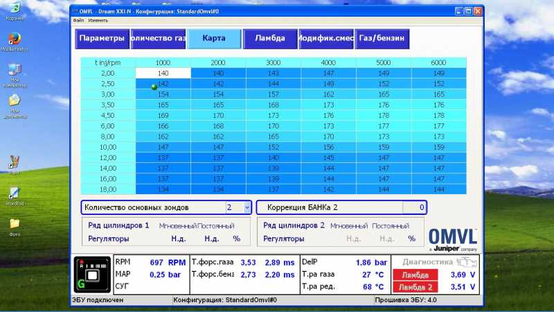

                          Привожу карты со всеми вариантами рамп...ОБЬЯСНИТЕ кто нибудь про эти грёбанные непонятные цифры в карте OMWL!!!!! 😂
                          СТРАННЫМ образом не троганные мной дюзы..почему то стали большими сегодня 😜
                          Карта прошлогодняя..полумёртвые обе рампы OMWL
                          Карта вчерашняя...одна рампа полумёртвый OMVL и одна нормальный БУ 10 месяцев Валтек...на давление не смотрим,авто на бензе работает.
                          Сегодняшняя карта с новыми рампами OMWL(заменены клапана на новые совершенно)..
                            #78
                            Отдохнул..перекурил..перекусил..снова перекурил..ДОШЛО почему такая странная карта и дюзы 😂
                            Неправильно в проге установил название форсунок плииин 🤨
                            Всё правильно поставил..вот чаво вышло..автос шепчет..до этого я не зря сомневался что он как то хреновато стал работать после замены рамп сегодня ))))) B)

                                На днях наконец то разыскал в собственное пользование индикаторную головку часового типа...и сделал себе приборчик для регулировки зазора открытия глапанов газовых форсунок...
                                После последнего вскрытия рамп Валтек и Рейл...я их благополучно положил на полку...так как индикатора не было их отрепетировать..а взамен их поставил рампы OMWL с установленными новыми ремкомплектами..о чём немного ранее писал(04 ноября 2015г)...и вот настало время узнать что там с ними(валтеком и рейлом)...
                                Снял OMWL..в них зазор не проверить..каналы сцуко кривые..гады..специяльно видимо так сделали..что бы отрегулировать можно было только на правильном стенде,по потоку воздуха,а не по колхозному))) 😂
                                Первым делом проверил Рейлы..так как под них переходник был,а под Валтек нужно было его ещё сделать(резьбы сцуко разные везде)...Вывод не удивил..Рейл дерьмо и другого не сказать...зазор улетел аж на половину..был 0.5..стал 1мм 🎉 ..Ну хрен с ними..перевернул продавленные запорные резинки..отрегулировал зазор...отбойники так же в состоянии не очень хорошем..но их у меня новых не было...застучат,заменю..забил на них..поставил рампу так...
                                Вскрываю Валтек..резиночки запорные с небольшим вдавливанием...не страшным..отбойные резинки как новые...отрегулировал зазор..поставил...
                                Со слов некоторых ребят,поначалу поставил зазор 0.65....машинка работала странно..появились провалы при подаче тапком...как будто захлёбывается двигатель....короче не комильфо ваще :dry: Снял рампы..отрегулировал на 0.5...движок зашептал...на этом и остановился....
                                Три недели езжу..всё хорошо..но ни как не получается посчитать расход..то одно..то другое...и ни разу пробега от полного до пустого бака..ну да это не важно..потом как нибудь.. B)

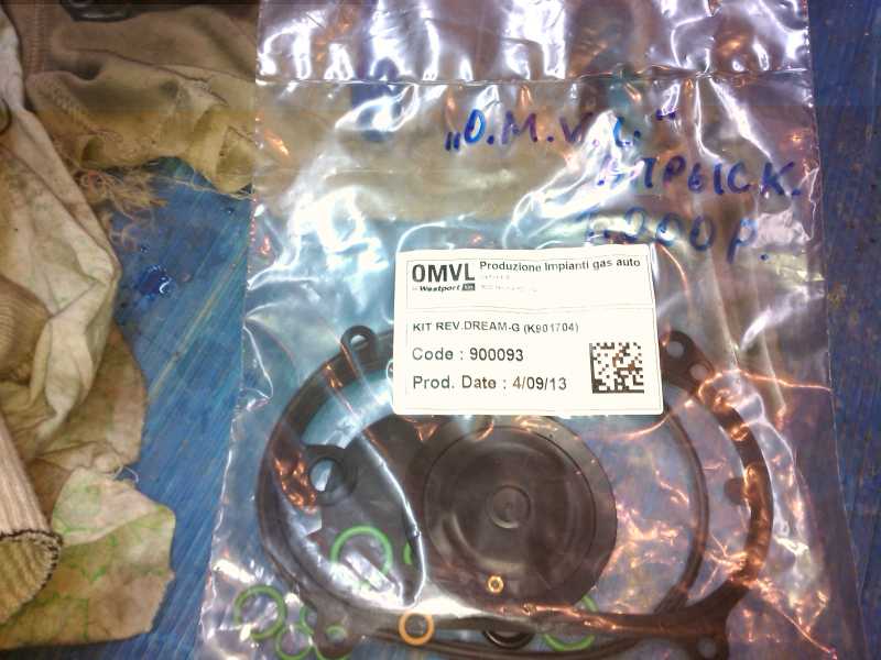

                                    Со слов некоторых ребят,поначалу поставил зазор 0.65....машинка работала странно..появились провалы при подаче тапком...как будто захлёбывается двигатель....короче не комильфо ваще :dry: Снял рампы..отрегулировал на 0.5...движок зашептал...на этом и остановился.... B)
                                    Привет Слав!
                                    После любой регулировке форсунок или редуктора нужно обьязательно сделать автонастроику ГБО. Обьязательно.
                                    Ход форсунок должен быть в диапазоне от 0,5 - 0,7мм. Я раннее публиковал рекомендуемые значения соотношения обьёма цилиндра-хода форсунки-диаметра дюзы. Этих рекомендации следует придерживатся. Машина после настроике компютеров зашепчет на любых ходах форсунок, толи 0,6мм толи 0,5... не вопрос, нужно только прогнать автокалибровку. Другое дело, если ход будет слишком маленьким для твоего мотора, будет нехватать газа на мощностных режимах.
                                    Резинки О-ринги нужно обьязательно менять. Те перевёрнутые долго не проработают. Напомню, О-ринги в магазинах гидравлики стоит копеики, размер 5х1мм (Д внутренне х толщина О-ринга).
                                    Расход стоит мерить только по трассе в постоянном режиме. Тогда ясно, всё в порядке или нет. А так по городу, по пробкам, по лугам + шоссе = чёрт ногу сломит. Хрен поимёшь чего 😂 😂 😂
                                      Привет Нормис! Рад что ты посматриваешь и следишь за темкой. 😉
                                      Калибровку само собой делал...толку не было..странно но факт...Ну и фик с ней короче..работает и ладно 😂
                                      Переворачивал я резинки которые запирают подачу газа...они явно не 1 и даже не 2 мм....
                                      5х1 это ты наверное про демпферные подумал? Я от цен на них чуть в осадок не выпал..в магазине по ГБО обьявили 70р за штуку!!! :blink: Конечно же послал продавца....в магазин гидравлики))))
