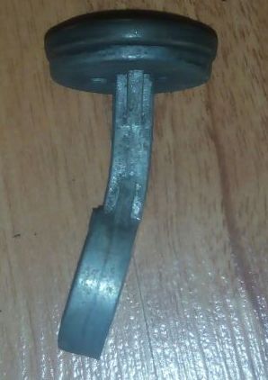

      У меня пред силовой, который на стартер идет и на компрессор, горел из зи того что щетка отвалилась внутри компрессора

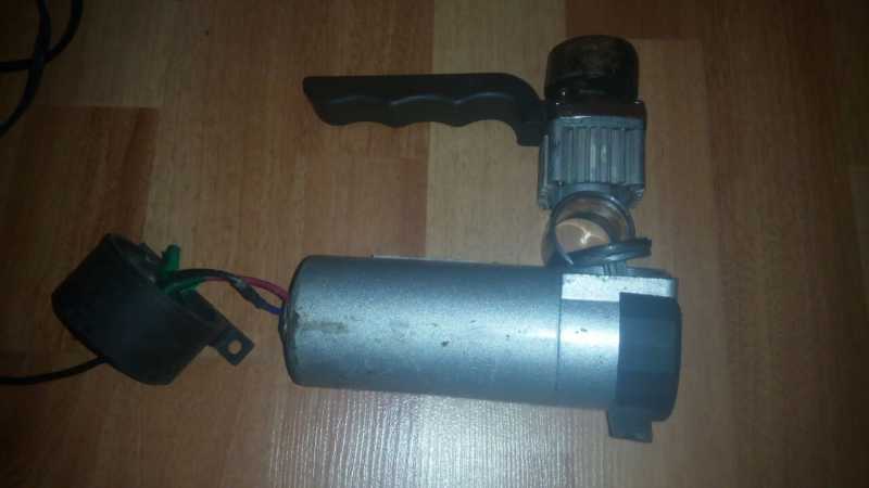

              У Андрюхи (Танка) отличный девайс,я такой искал и так и не нашёл..потому таскал всегда как минимум 6 нипелей ,6 потому что на случай улёта одного,правда у меня нипель улетал всего лишь один раз,а поездил я на них достаточно много,пока учил пневму и восстанавливал её...
              Может случиться всё что угодно..а ноутбук забыли..а компрессор и запасную подуху не положили..а нипеля всегда на месте и не мешаются даже в бардачке,не говоря уже про такой удобный девайс как у Танка, установленный НА ВСЯКИЙ случай под капотом..

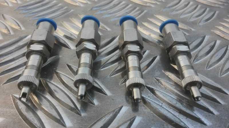

                                @Evgesha said:
                                Еще есть вариант:

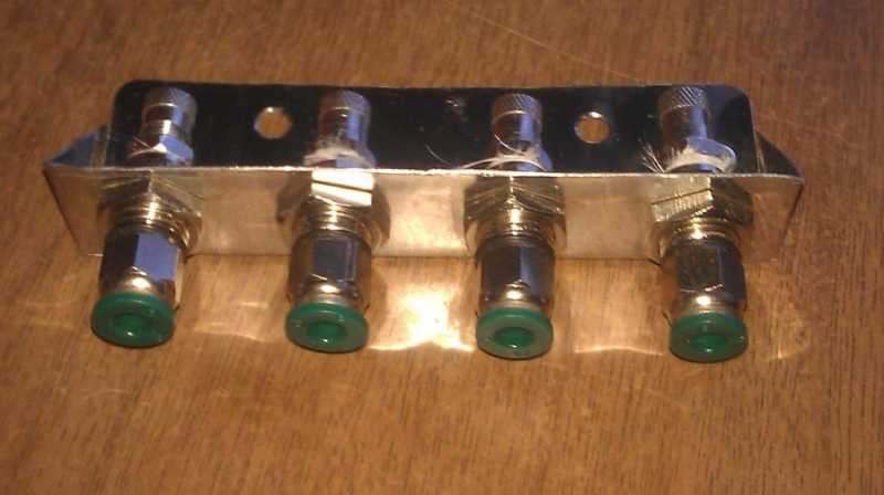

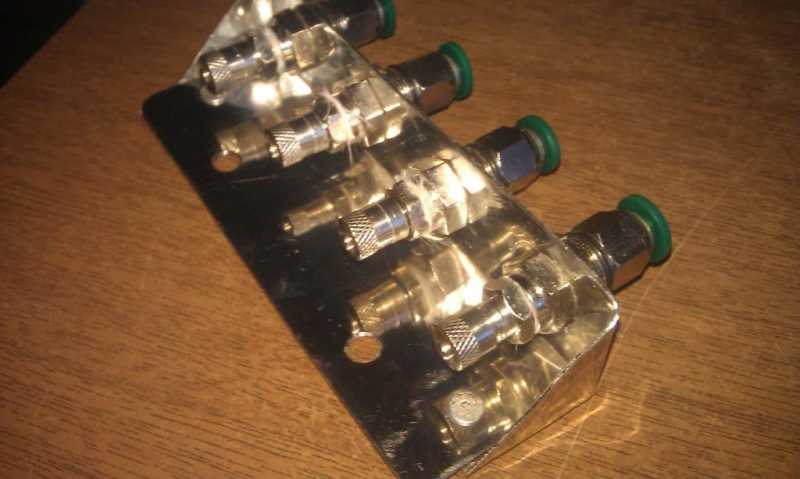

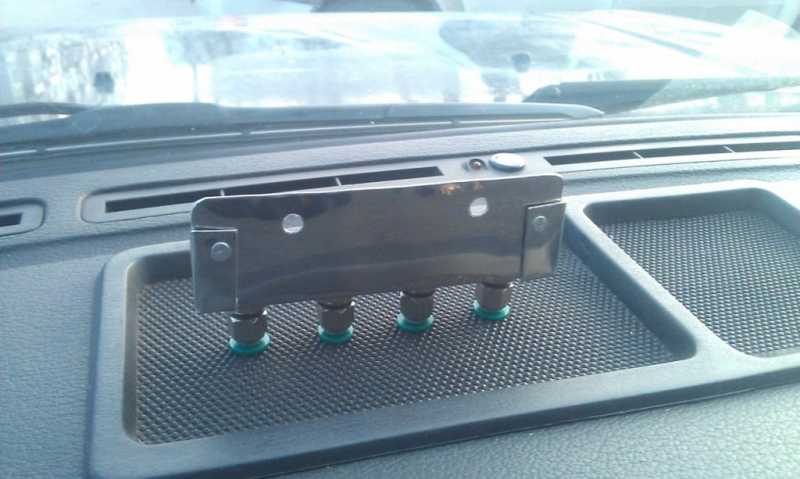

                                <a href="https://jlrforum.ru/forum/index">покупаем</a> 1 метр трубки для пневмо, в магазине для грузовых авто, там же берем соединители этих самых пластиковых трубок,
                                нарезаем по 20 сантимов кусочки трубок и соединяем со штатными
                                далее, с сосков от бескемерки срезаем всю резину и то что осталось на эпоксидку вклеиваем в специально прикрепленные новые трубочки, дабы не портить штатные....
                                можно и проволочкий стинуть, что б уж совсем наверняка
                                пока без фото, сфоткаю выложу как выглядит
                                плюс такой системы что они от туда в принципе вылитить не могут

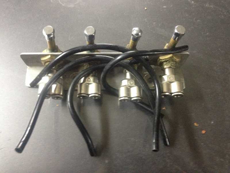

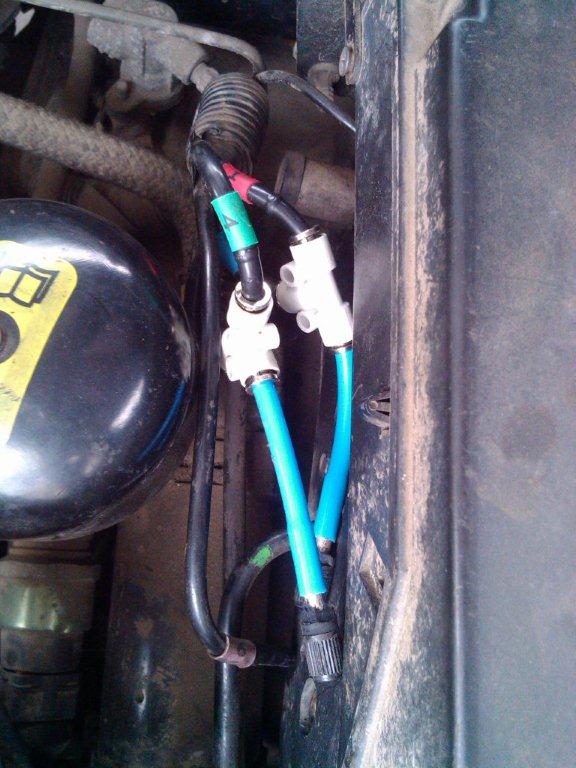

                                Видать имеется ввиду такой вот вариант... вчерась сварганил, 24 часа - полет нормальный. Комплектация : два тройника с выходами 6мм, трубка Festo 6мм полиуретан (до 10бар держит), два китайских ниппеля для бескамерки.
                                После очистки сосков от резины обнаружено - что в трубку они не лезут так как диаметр соска без резины около 5мм а у трубки внутренний диаметр 4.
                                проблема была решена так: налил в кастрюльку води и вскипятил, после того как закипела - убавил, но не выключил...
                                путем опускания трубки в кипяток - размягчаем ее, втыкаем сосок в трубку, по мере остывания трубки - прогреваем еще и еще...до тех пор пока аккуратно не вставим весь сосок в трубку.
                                Не использовал никакого клея и герметика...даже хомуты не ставил, так как все мои попытки выдернуть сосок из трубки (после остывания, чисто ради эксперимента) потерпели фиаско...мертво сисдит кароче...
                                Установил, временно, задние подухи в один тройник, передние в другой (минус в том, что если травит одна подуха, вместе с ней сядет и вторая, но плюс в том, что при накачке - в два раза меньше крутить шланг компрессора к машине и выставлять не нужно...перед от зада может и отличаться, но сососно - все будет ровно)
                                Спасибо форумчанам за идею!
                                Дальше думаю поставить такую систему на каждую трубку.... то есть сосок сверху, один конец в систему и один в блок клапанов.
                                что бы больше не снимать.

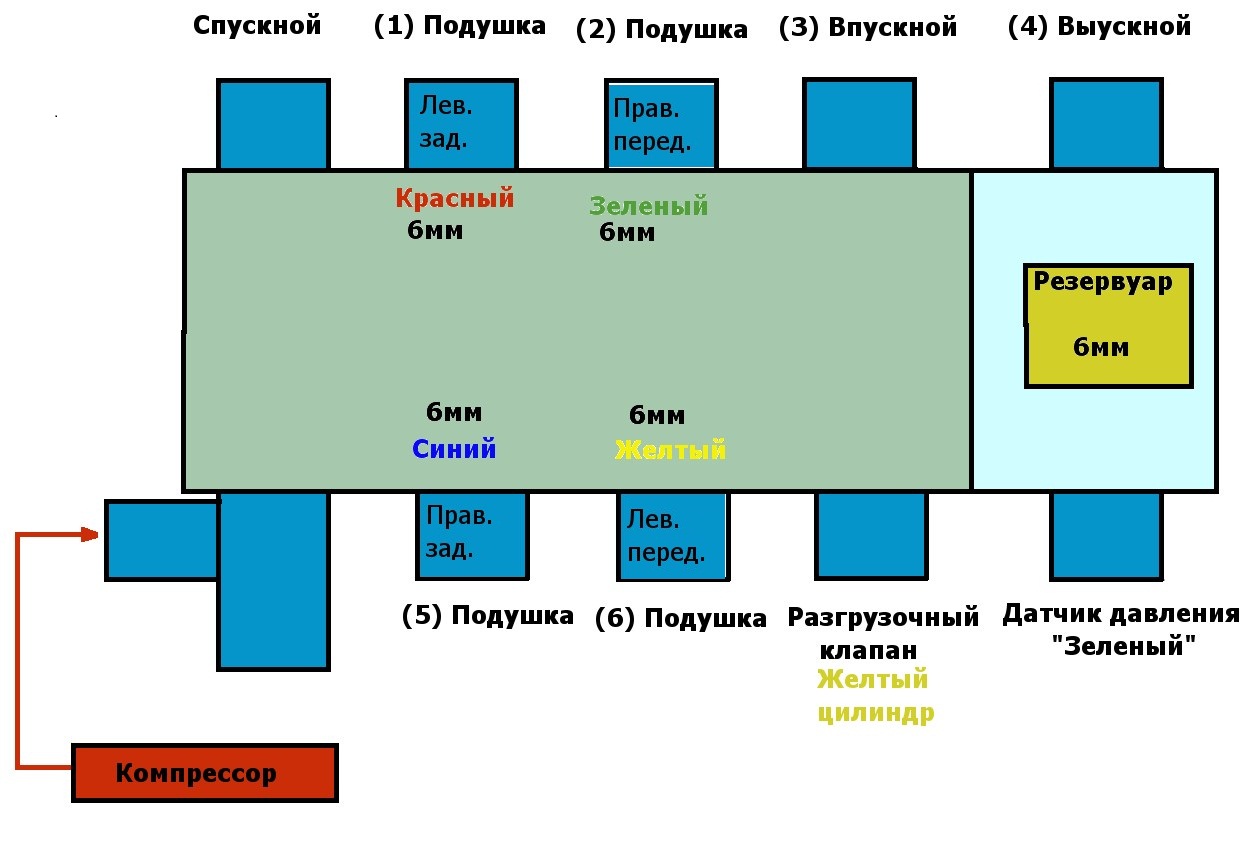

                                Вопрос: а не будет ли при такой установке через клапана стравливать воздух? у нас при выключеном блоке клапана закрытые или открытые?
                                  #26
                                  клапана подушек закрыты всегда, когда не идет регулирование высоты кузова. при поднятии открывается напускной клапан и клапаны подушек.
                                  в режиме сна таймер будит блок подвески один раз в 2часа для автовыравнивания машины. в этот момент блок может приспустить воздух из некоторых подушек. при этом открывается соответствующий подушке клапан и спускной клапан.
                                  кстати, для отключения автовыравнивания (я у себя отключал) можно вместо таймерного реле вставить обычное 4-х контактное реле со стандартной (не БОШевской) распиновкой. в этом случае не будет работать диагностика подвески (надо обратно вернуть таймер) и подвеска не будет помнить в каком положении её оставили.

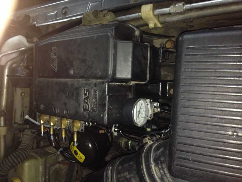

                                    #27

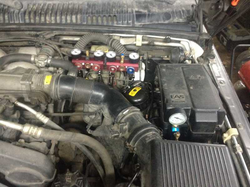

                                    аварийная накачка.

                                      @arustel said:
                                      аварийная накачка.
                                      Наноколхоз по стэлс технологиям 🎉
                                      Красиво 🙂
                                        #29
                                        Валер, а не подскажешь что за девайс такой куда манометр вкручен?
                                        • arustelA Не в сети
                                          arustelA Не в сети
                                          arustel
                                          Москва Р38 БОШ

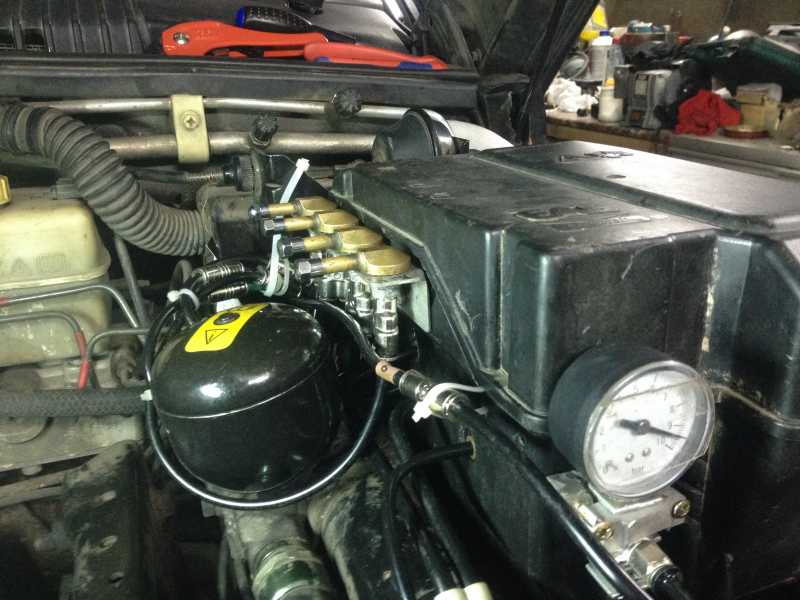

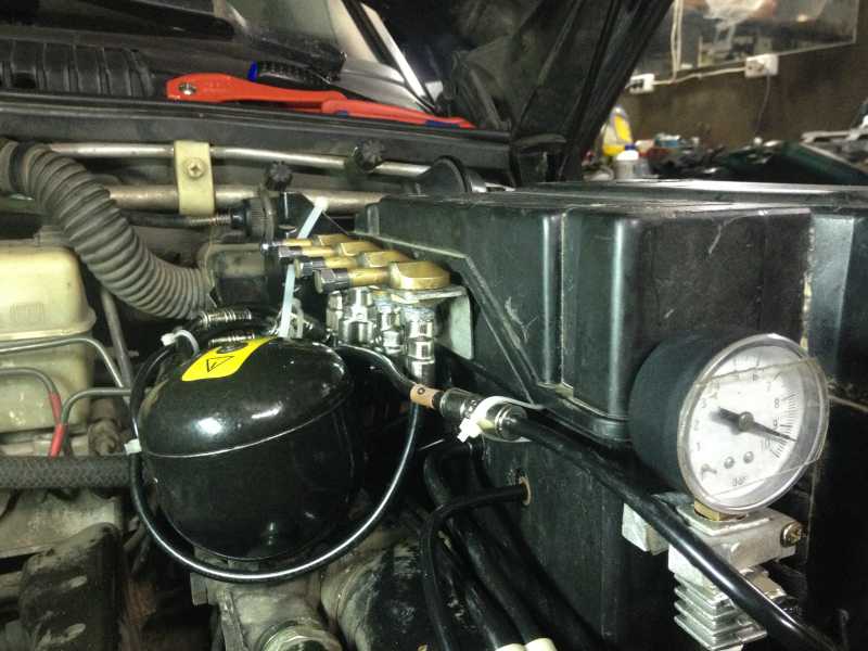

                                          #30
                                          Манометр взят от электро компрессора накачки шин. Там манометр вкручен в голову компрессора. Вот эту голову я обрезал, насверлил и нарезал резьбу под фитинги. компрессор Торнадо, Беркут 15
                                          К стати манжета с этого компрессора подходит на РР компрессор.
                                          Так-что не выкидывайте старые компрессора.
                                          Правда головка прессованный алюминий ( сплав) при распиле внутри возможны раковины.
                                          поэтому лучше использовать алюминиевые бруски квадрат, прямоугольник.
