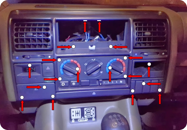

    Разскажу как снять центральную панель на торпеде Диско 1.
    Вам придётся открутить 18 болтиков саморезов. Тут я схематически поставил точки мест нахождению всех болтиков.

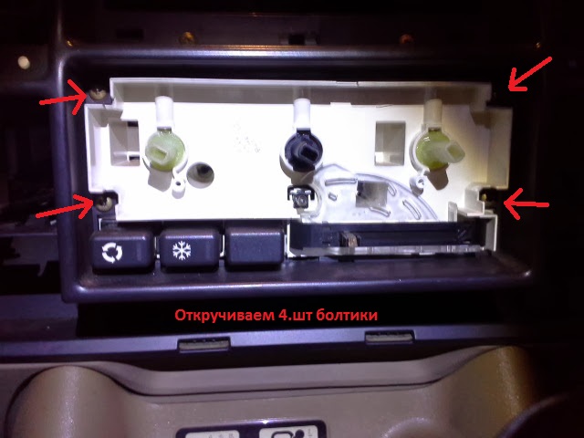

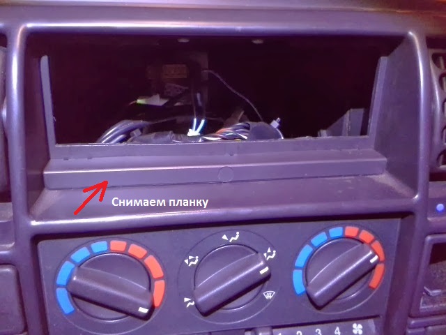

    1. Начинаем снимать. Снимаем магнитолу. Снимаем планочку которая находится под магнитолой. Панелька прикрывает 2 болтика.

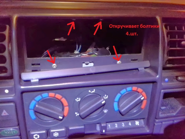

    1. Откручиваем 4 болтика, 2шт. которые нашли за планкой и 2шт. вкрученные вертикально.

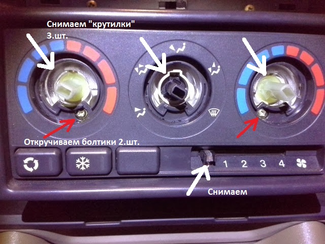

    1. Далее снимаем, буквально сдёргиваем к себе крутилки температуры и скорости вентилятора отопителя салона. Мы увидим 2 мальньких болтика. Откручиваем их, снимаем декоративную панель.
    1. После снятия панельки мы увидим 4шт. болтика.

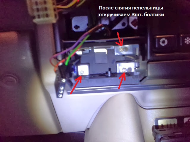

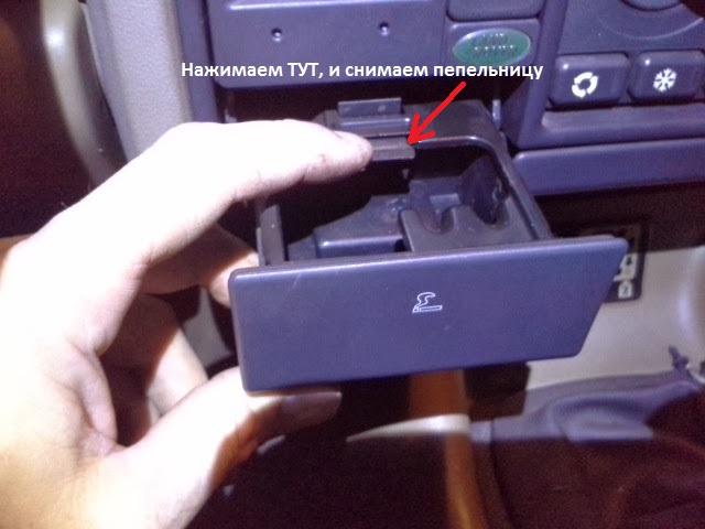

    1. Снимаем пепельницу нажимая на лепесток по центру и вытягиваем пепельницу к себе.
    1. Вытаскиваем пепельницу мы увидим 3шт. болтики. Откручиваем их.

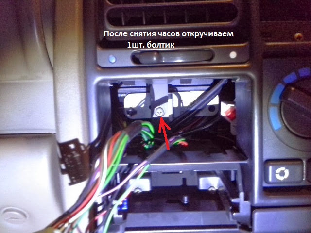

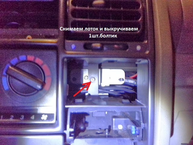

    1. Вытаскиваем часы. Они держатся только на пластмассовых заклёпка, на верхней плоскости 2шт. и на нижней 2шт.
    Там мы увидим 1шт. болтик. Откручиваем его.

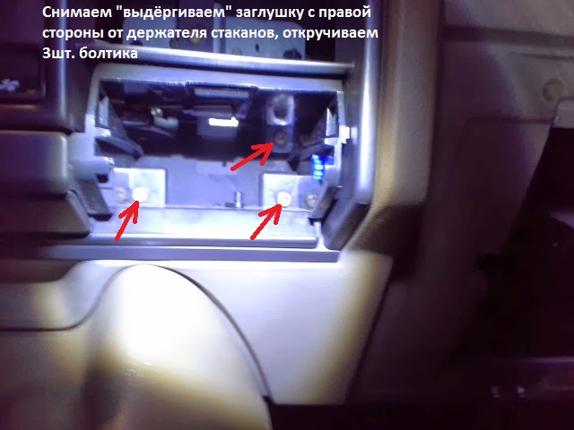

    1. Симаем симетричну панельку пепельницы на правой стороне центральной консоли. Она достаточно легко вырывается "к себе".
    Там мы увидим 3шт. болтика. Откручиваем их.

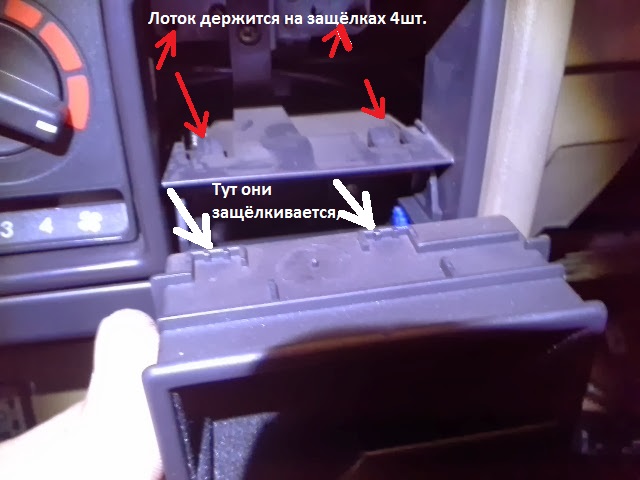

    1. Снимаем, буквально выбёргиваем к себе лоток. Лоток крепится на 4 защёлках как и часы. Посмотите на снятые часы и поимёте как крпится лоток. Лоток у меня выходил довольно туго. Даже боялся его сломать.
    1. Тут показаны защёлки лотка. К ним можно попытатся подлезть с низу через нишу снятой загушки. По краией мере к нижни защёлкам лотка.

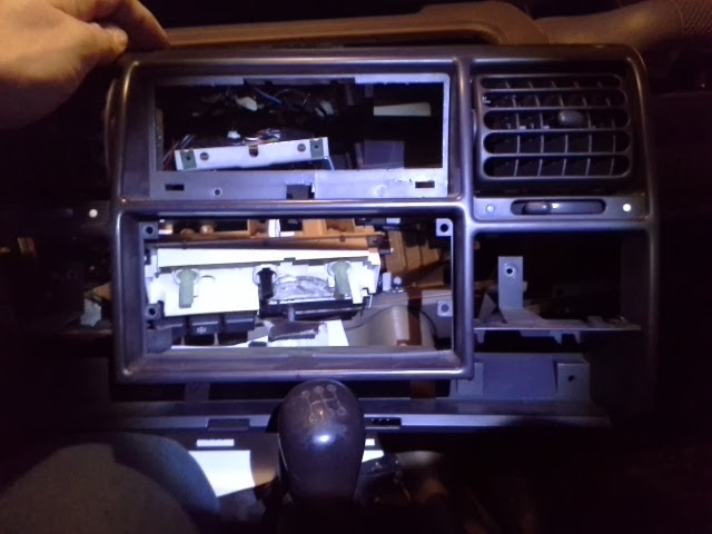

    1. Снимаем видвижную панель держателей стаканов и всю переднюю панель.
