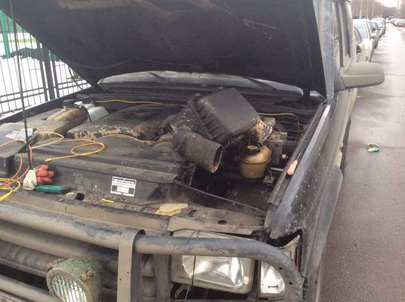

    На Д2 наверное все (или почти все) знают, что бачок омывателя стоит под бампером, перед левым передним колесом.
    После небольшого погнутия металлического бампера, с левой стороны, и впоследствии раздавленного бачка омывателя.

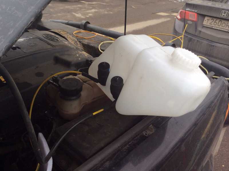

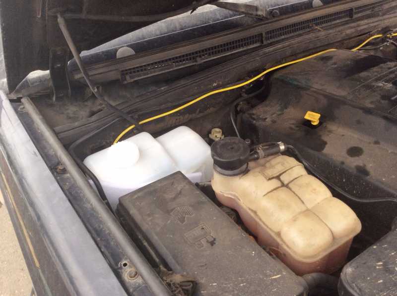

    Я решил перенести его (а точнее заменить разбитый, на что-то более практичное, и помещающееся в подкапотное пространство с правой стороны у моторного щита, как стоит в Додине). Только там было вполне нормальное место. (Правда у некоторых там стоит предпусковой подогреватель типа "вебаста" или эбершпехер".
    А так как вместе с бачком, у меня вышли из строя и три мотора омывателей (на фары давно был отключен и не работал), то было принято решение взять бачок и два мотора (на переднее и на заднее стекло).
    Померив свободное место, и пройдя в жЫгулевский магазин- подобрал бачок от Таз 21083 с двумя моторами.
    Цена вопроса менее 500 рублей.
    Встал он туда (точнее даже сказать "улегся") замечательно и свободно. Я только проложил места соприкосновения бачка и металлических поверхностей- упаковочной целлюлозой пористой (не знаю как правильно называется).

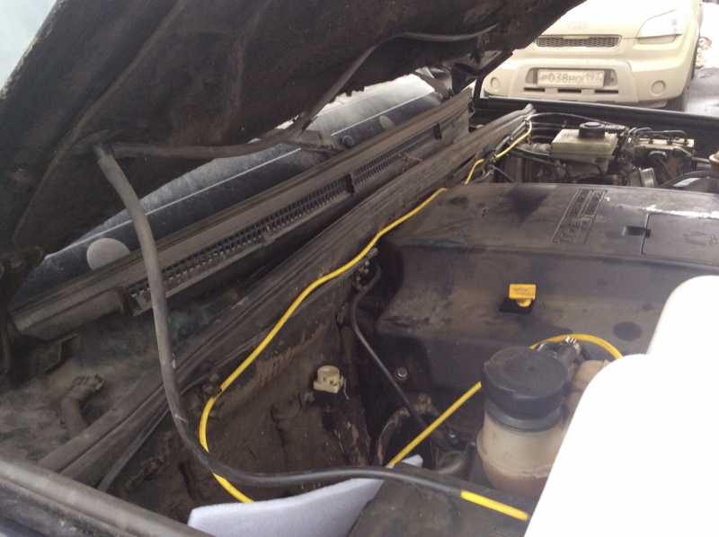

    Шланги на переднее стекло- перенес с одной стороны капота на другую.

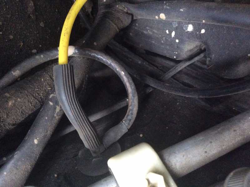

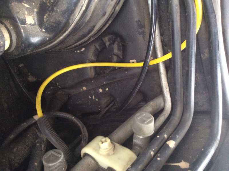

    А вот задние трубки пришлось наращивать (чтобы не пришлось резать пучок проводки, в которую они замотаны).
    Трубки пластиковые (их функциональность мне давно понравилась), взяты от 123 мерседеса.
    (Для справки: эти трубки идут на открывание и закрывание замков. Там приводы вакуумные).
    Просто сосед по гаражам занимается разбором 123-х меринов, и иногда есть возможность набрать этих трубок.
    (Этими трубками можно и сапуны из мостов выводить, они достаточно прочные и на морозе не ломаются).
    Так вот, наращивание стекло омывающей магистрали я производил именно этими трубками.

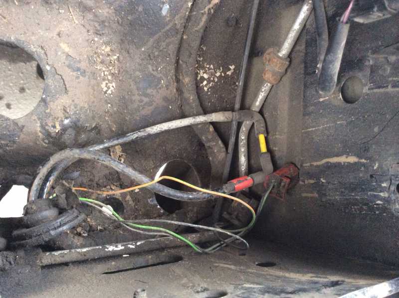

    Да, проводку пришлось наращивать. Изначально хотел не резать фишки, но не найдя подходящих разъемов все-таки решил обрезать фишки (а если понадобится восстановление фишек, оставил запас проводов. Обрезал не за подлицо, и привязал фишки к этим проводам).
    Как-то так.
