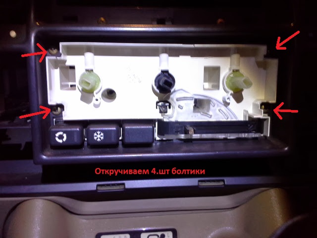

    Фото взял у Нормиса, без его разрешения, но не в обиду и для общего дела.
    Штырек покрывает пласмассовая накладка и лента. Их убираем. Внутрь переключателя набиваем смазку, я использовал литол. Для аккуратности использовал шприц 20 мл. и толстую иглу. Смазки нужно совсем немного, а эффект заметен тут же.
    Никакие болтики, как на фото у Нормиса, откручивать не нужно. Вот его тема в помощь https://jlrforum.ru/forum/intere/194-tsentralnaya-panel-torpedy-discovery-1-ejo-snyatie
