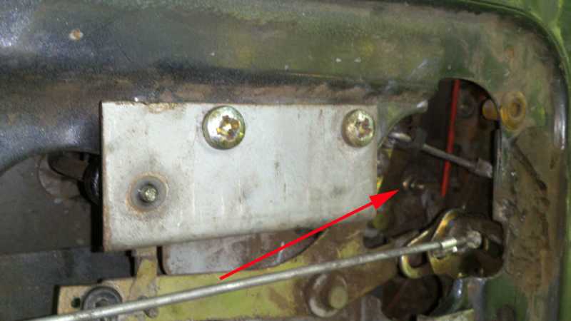

    Решил делать вскрытие. Разобрал дверь (ессно обломав несколько клипс), попробовал передвинуть площадку, на которой держится соленойд. Не помогло. вернее в первые несколько открытий помогло, но потом опять та же история. Снял соленойд, хотел его вскрыть, посмотреть, что там сломалось внутри. Но они оказались не разборными. Выдвижные штоки у всех соленойдов, можно сказать, болтались.

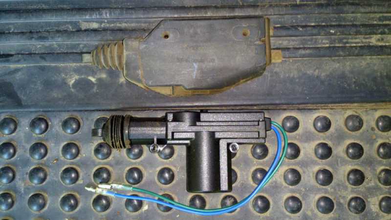

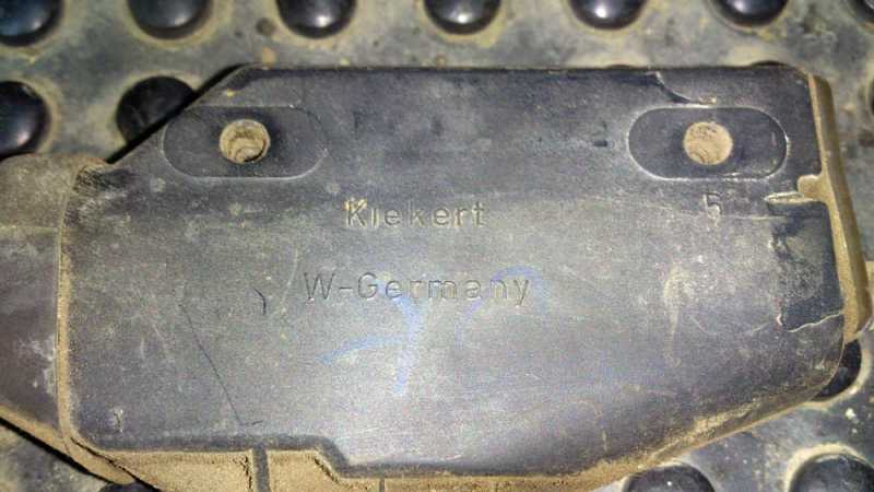

    В общем пошел в магазин и, как потом оказалось, там есть куча всяких разных соленойдов по разным ценам. Как мне объяснил продавец, чем дороже, тем они мощнее. От самых дорогих (по моему около 600 руб стоили) он меня отговорил, сказал что он супер мощный, может переломать тяги.

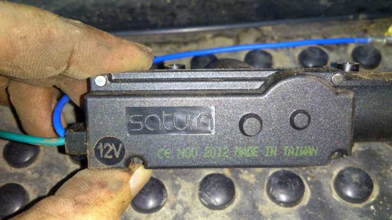

    Смотрел, смотрел и купил 4 шт по 100 руб с чем то. По креплениям и положению выдвижного штока идеально подошли. Как оказалось, у них у всех отверстия для крепления одинаковые.
    На установку не потребовалось много времени. Замечу, если перепутать полярность, то соленойд вместо открытия, будет закрываться.

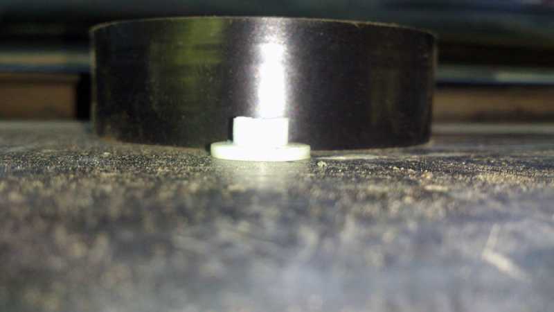

    Пластиковые ограничители лучше всего чуть подрезать, иначе соленойды будут немного шевелиться после полного закручивания винтов крепления. На фотке ниже видно, до какого размера я подрезал. Возможно, в вашем случае подрезка не потребуется или будет нужна другая длина.
    После установки соленойдов, звук закрывания-открывания дверей стал более тихим и резким. Раньше было слышно, как буд то какие то моторчики завывают кратковременно.

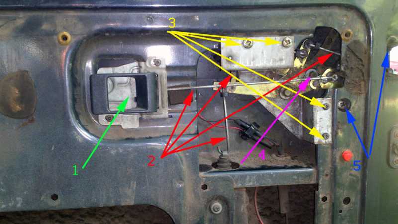

    Если кто захочет повторить, вот очень краткое пособие по разборке механизма открывания двери багажника:
    1. Откручиваем ручку (зелёная стрелка)
    2. Снимаем тяги (красные стрелки)
    3. Окручиваем площадку (желтые стрелки)
    4. Теперь надо вытащить "пипку" и с довольно большой силой вытащить металл пластинку (фиолетовая стрелка)
    5. Откручиваем замок - один винт видно по стрелке, другие два сбоку двери (синяя стрелка)

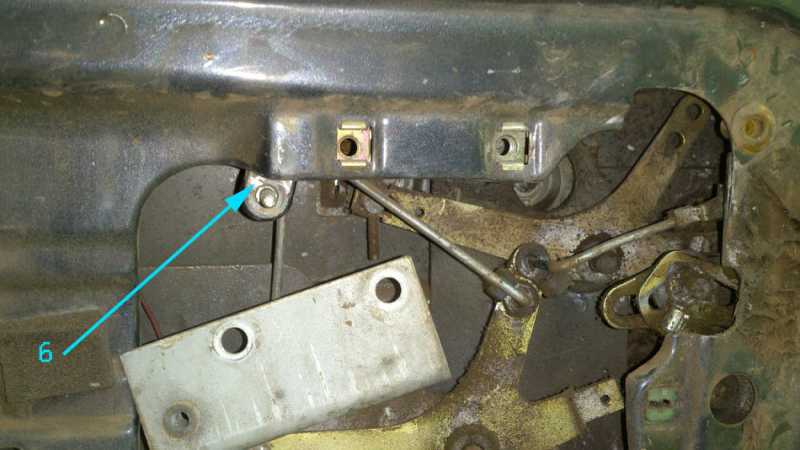

      1. По стрелке можно разглядеть стопорное колечко. Его надо снять (не потеряв!!!) и снять пластиковую деталь с тягой. Это привод открытия-закрытия от ключа
      1. Далее головкой на 10 откручиваем 4 гайки - две крепления наружнего пластикового кожуха, и два крепления ручки открывания двери снаружи. На фотографии ниже стрелкой показана гайка, для доступа к которой нужно проделать все вышеперечисленные манипуляции. 😠
      Если только менять соленойд, то достаточно снять тягу со старого и прикрутить новый.
      Гайка откручивается сбоку двери через проём снятого замка. Я только так смог подлезть.

      Родные AMR3382 - 5 шт, цена одного на момент написания опуса 5332 руб .
      Китайские - любые - 5 шт, цена одного около 120 руб
