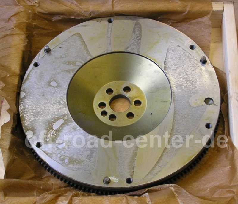

            тока поковырявшись в каталогах так и не могу до конца понять двухмассовый маховик у меня соит или простой.
            Какой на дизеле? лп38?
              На дизеле точно двухмассовый.
              А вот такую фотку я нарыл по номеру маховика для бензинки. Ссылка Похоже обычный маховик...

                Сергей, спасибо тебе великое , ты развеял все мои сомнения! значит при замене сцепы постораюсь отделаться малыми растратами))) я уже смирился с тем что и маховик тоже менять прийдется, так как он двухмассовый и долго не живет, негодяй.

                  Но я в живую то его не видел, только вот одна фотка попалась...

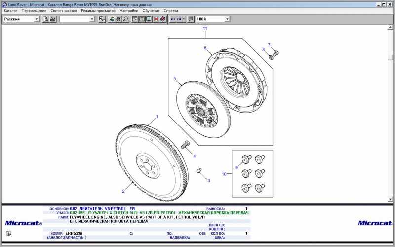

                  В Микрокат есть номер - ERR5396
                  В онлайн каталогах тоже всё это есть:
                  ссылка
                  ссылка
