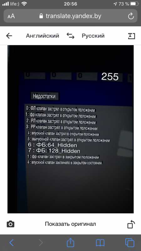

    Постоянно моргает в среднем положении и не поднимается?
    прим. мод. ASS: пишите в соответствующих разделах и не дублируйте свои темы
      если моргает одна точка, значит подвеска пытается выйти на эту высоту. возм нет воздуха, возм проблемы в блоке клапанов.
      если моргают четыре, критическая ошибка, система заблокирована.
      сбрасывайте ошибки, проверяйте компрессор
      • Денис РБД Не в сети
        Денис РБД Не в сети
        Денис РБ
        Нашел выпускной треснула диафрагма дыра
