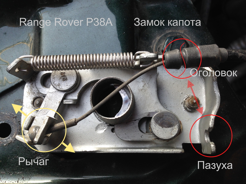

        @Kasten.67 said:
        ... как открыть капот тросик в салоне не тянется
        Немного о возможной причине - оголовок рубашки троса ломается по его шейке и трос выпадает из упорной пазухи корпуса замка. Со временем материал оголовка рубашки троса (в оригинале - синий пластик) становится хрупким и разрушается даже от простого перемещения троса при работах в подкапотном пространстве.
        Как открыть капот в случае возникновения указанной неисправности. Приемлемых, т.е. не разрушающих способов два.
        Первый: используя всем известное приспособление захватить выпавший трос и завести его в пазуху корпуса замка.
        Работы осуществляются через решетку без ее демонтажа. Может потребоваться налобный фонарик, терпение и народный фольклер. Мне удалось открыть капот таким образом за 12 минут
