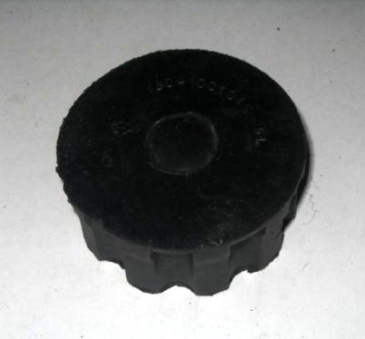

    Меняются ли подушки между кузовом и рамой? Если меняются, то какой пробег или срок службы, и вообще, можно ли поставить не родные подушки подняв немного кузов над рамой?

      а смысл? может от газели попробывать?
        Естественно подушки меняются. Если мне не изменяет память, то они одинаковые с D1 и Классиком.
        Если очень хочется, то можешь попробовать поставить от Бычка. Она выше штатной примерно на 0,5 - 1 см.
        Подушка передней опоры двигателя ЗИЛ-130/5301 "Бычок" (верхняя):
        Цена примерно 50 руб.

                  Если речь идёт просто о замене подушек кузова,то - Побольше досок или подставок(понадобятся под кузов ставить)..домкрат хороший..и не нужно ни каких особых условий....
                  Открутили кузов от рамы..приподняли его на домкрате,установили на подставки..извлекли подушки..поставили новые..опустили кузов..усё..
