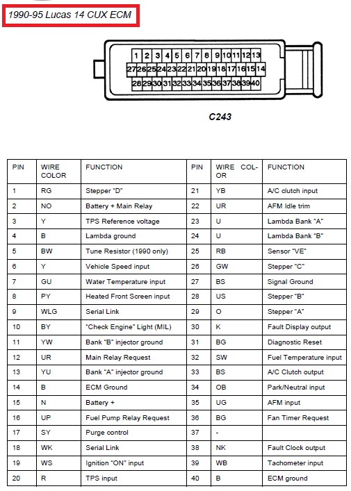

    Блок управления 14CUX самый прогресивный из в теме названных и владелец ЛендРовера с родным "старым блоком" может установить "новый" 14CUX. Блок 14CUX даёт некоторые приемущество:
    1. Есть возможность сделть или купить бюджетный диагностический комплекс О нём больше в теме <u>Диагностика Discovery 1, блок управления 14CUX</u>. Это сильно облегчает диагностирование проблем двигателя.
    2. Возможно отключить лямда зонды программно если это позволяет блок (если будем переходить на 14CUX купим такой который это позволяет делать).менять топливные карты.
    3. 14CUX по непроверенным данным умеет адаптироватся (при наличие лямд).

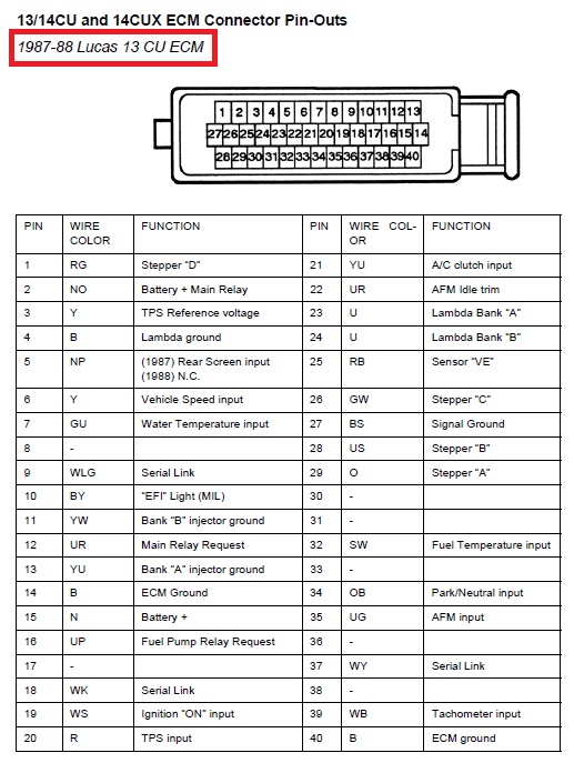

    <u>Распиновка блока управления 13CU</u>

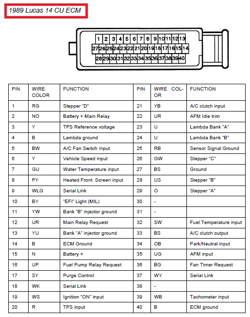

    <u>Распиновка блока 14CU</u>
    <u>Распиновка блока 14CUX</u>
