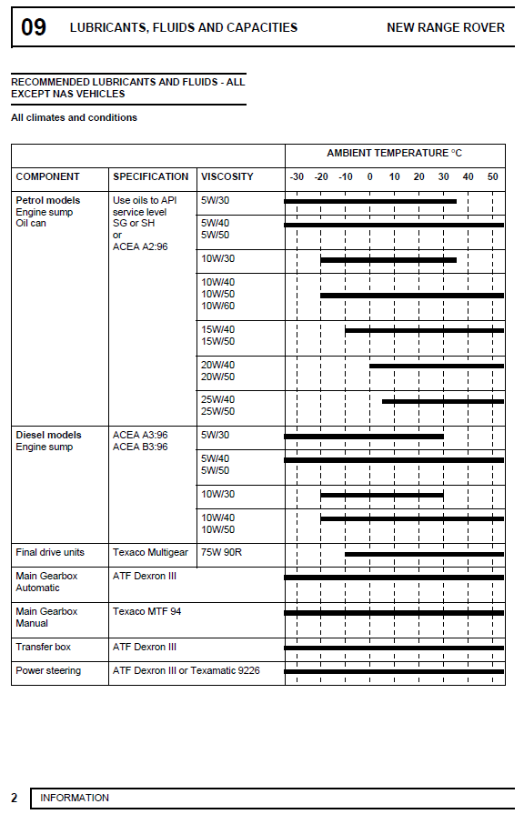

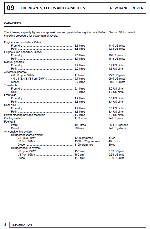

    собственно вопрос менял вискомуфту в раздатке и интересует какое туда заливать масло и сколько?

      Dexron IID или Dexron III, объём 2,3 литра

          Дабы не плодить темы спрошу тут. Посоветуйте какое масло лучше налить в передний и задний мосты? Стоит выбор между Castrol, Mobil, Shell. Спасибо.
            Качественное!Я лью РУСОИЛ 75-95.
              в раздатке АТФ...как и в АКПП...
              в мостах у мну 90W140...

                Добрый день.
                так нигде и не нашел точного ответа. Хочу поменять масло в коробке, предложили МОБИЛ 220 по хорошей цене, оно подходит для автоматических коробок?
                Если нет, то какое надо искать?
                • igor-080979I Не в сети
                  igor-080979
                  Постом выше у Вадима дан ответ на твой вопрос АТФ декстрон 2 или 3 а производителя выбирай сам
