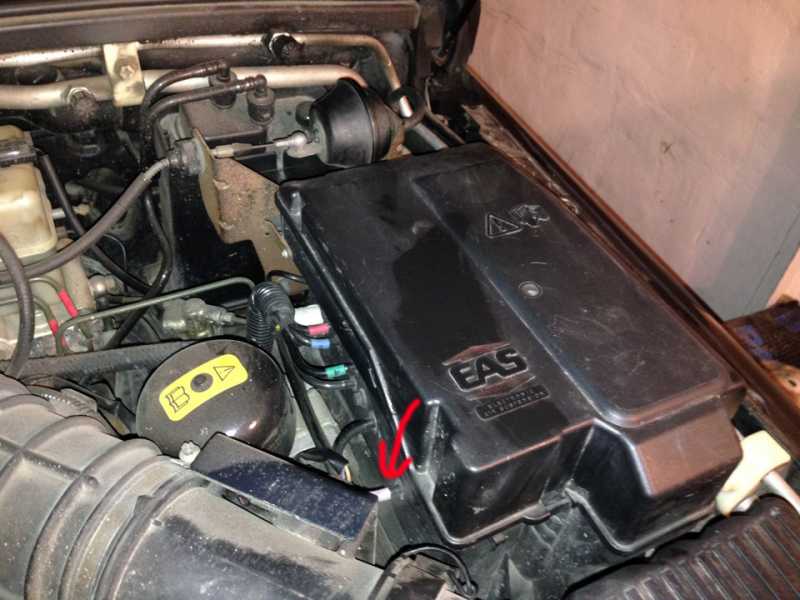

    Пока ждал из Штатов мотор АБС, снял АКБ на зарядку и решил поменять силикагель в осушителе пневмы. В качестве замены использовал силикагель для кошачьего туалета. Народ вроде меняет - всё нормально. Когда приехал моторчик - ставлю его на место, ставлю АКБ и осушитель. Машина поднимается долго (такое бывает после долгой стоянки). Но теперь поднимает только зад. Поменял силикагель на старый - такая же ситуация. Перед не поднимается. Что может быть? Куда копать? Или надо подключать комп и регулировать пневму?
      Регулировать точно не надо.
      Компрессор накачивает давление и останавливается или работает постоянно?
      Компьютером можно посмотреть разве что показания передних датчиков.

                    Я ещё грешу что причиной может быть, что после снятия осушителя я не заглушил ничем трубки. Могло это подействовать как-то?
                      Вряд ли.

                                    А я в инструкции к пневме вычитал чуть другое - если имеется "чрезмерный крен передней части кузова" (с), то одна из причин - падение давления воздуха в пневматическом упругом элементе. И как следствие - совет проверить исправность компонентов пневматической системы,
                                    отсутствие утечки воздуха через шланги и т.п. Если у меня травит воздух из осушителя и из шланга, который идёт от блока клапанов к ресиверу, то действительно может не хватать давления, чтобы поднять морду. Вторая причина, которая указана - действительно регулятор давления. Надеюсь, причина всё же не в нем.
                                    EAS UNLOCK у меня есть. Сегодня подключал. Была одна ошибка в датчике правой подушки. Ошибку стёр, пневму разблокировал. Но ситуация не выправилась.
                                    Попробую поменять резиновые колечки в местах соединения шлангов с осушителем. А вот как достигается гермитичность соединения шланга с блоком клапанов - буду ещё разбираться.
                                      Точно так же как и с осушителем, под цангой 2 резиновых кольца, вынь трубку и брызни туда силиконом, потом вставь трубку, желательно пассатижами, но нЭжно. Заодно проверь герметичность осушителя ,там еще и снизу трубка, если травит из осушителя - компрессор не может накачать ресивер

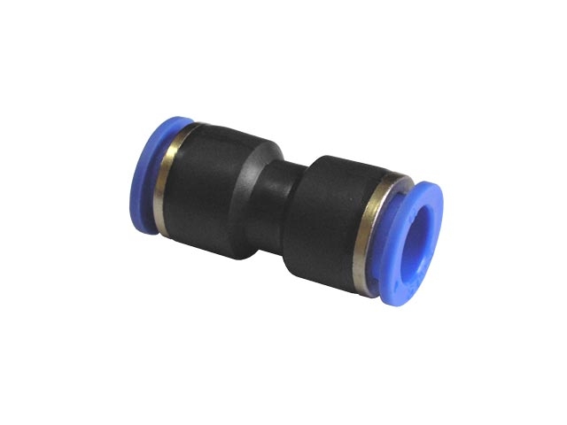

                                        ВСЕ соединения в системе подвески> ИДЕНТИЧНЫ в креплении,разные только размеры..6мм и 8мм..про 4мм писать не стОит,она там одна и ни какой роли вообще не играет... Трубки вынимаются ТОЛЬКО после того как надавлена и удерживается надавленной цанга и ни как по другому..по другому только в помойку всё.. берёт рожковый ключ по диаметру трубки и им давим на цангу,утапливаем её,вытягиваем трубку...У кого данная процедура вызывает непонимание и панику,совет - Зайдите в банк..снимите 100р с кредитки..зайдите в магазин автозапчастей,желательно(но не обязательно) в отдел грузовиков..купите там одно самое дешёвое соединение трубка-трубка(30р-40р) и 1 метр трубки(20р-30р) диаметром равном соединению.... и практикуйтесь вставлять-вынимать...на оставшиеся 40р-50р купите сигарет,что бы после того как вставите-извлечёте,покуривая посмеяться над собой,над тем что боялись и не понимали ранее такую мелочь и простоту..
                                        На фото видны синие части соединения трубка-трубка,так вот это и есть то,на что необходимо давить что бы вынуть трубку... синюю часть вдавить в чёрное тело до упора..
                                        Пы.Сы.. На фото показано самое дрянное соединение,не купляйте себе такие...полнейшая дрянь..за выпуск таких вещей я вообще расстреливал бы уродов..да и тех кто их продаёт и орёт что они хорошие..Когда сами на этом дерьме поездят и поулетают в кюветы или ещё куда,тогда поймут что такое продавать вообще нельзя..От нагрева такие соединения просто разлетаются на составляющие..а под капотом и тем более летом,сами понимаете,не прохладно 😂
                                        Если представить что данное соединение является соединением на Р38..то синий цвет заменяем на желтоватый(иногда блестящий нержавейки) латунный..и всё становится понятно что нажимать...Не забываем пометить трубки перед выниманием,они могут не соответствовать схемам...а так же по метке впоследствии будет понятно(для новичков) до каких пор трубку необходимо вставить в соединение.. Вынув трубку,поддеваем плоской отвёрткой цангу(только ту,которая на Р38,на фото НЕ разборное) и вынимаем её..берём крючок из проволоки и вынимаем из отверстия под цангу,пару колечек резиновых...меняем их если они стали ,,пластиковыми,, или имеют повреждения.. номера и размеры колец в теме по переборке блока клапанов(регулятора давления)..кольца продаются во многих местах рынка и магазинов..
