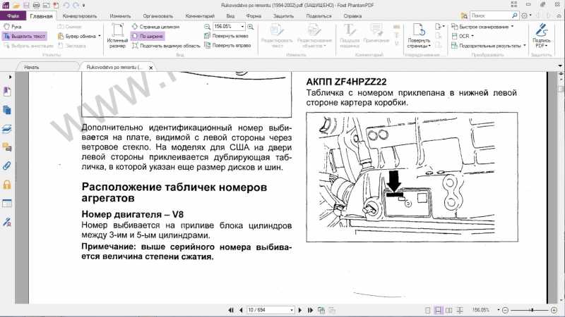

    Всем привет... Знатоки подскажите пожалуйста.. Где находится номер двигателя бензинового под капотом??
      Открываем руководство и видим вот это.. :evil:
        В реалии выглядит так:

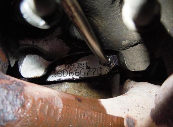

          @Сергей 77 said:
          В реалии выглядит так:]

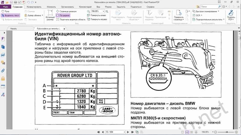

          А теперь настало время пофлудить...Исходя из наших с тобой модификаций 36Д и 42Д..выходит что движки одинаковые..судя по степени сжатия... 😂
            Не вижу противоречий, ведь степень сжатия "подгоняется" под существующие (повсеместно распространённые) сорта (октановые числа) топлива, как и оружие под патрон. B)
