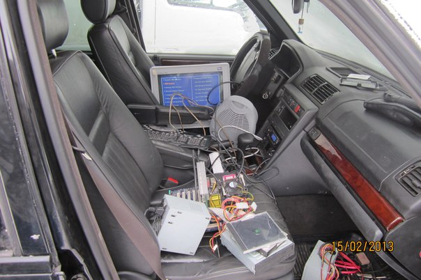

              @фермер said:
              да уж...,наверно нужно на диагностику ехать....
              Наверное нужно собрать шнур для диагностики и никуда не ехать...ну если только до ближайшего компьютера..хотя гораздо проще его в гараж привезти или в машину засунуть на время диагностики...как уже делали многие у кого нет ноутбука с СОМ входом и возможности приобрести конвентер СОМ-ЮСБи..
