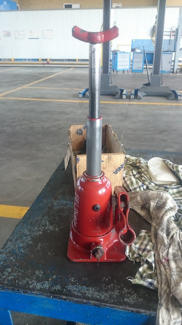

    Дасталась мне машина с оригинальным домкратом, который поднимал ее не полностью, т.е. второй шток вылазил всего сантиметра на 3-4, и того впритык хватало чтобы снять колесо со стандартным размером резины, Вот и дошли руки до него.

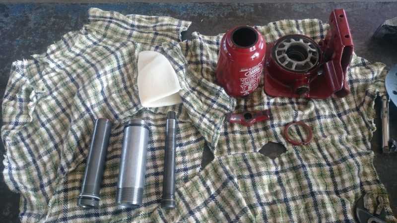

    Разбирается он не сложно:
    1. сливаем рабочую жидкость
    2. снимаем верхний упор полумесяц, я его просто сбил.
    3.отворачиваем верхнюю гайку которая с 2мя пропилами
    1. снимаем пластиковый корпус, он просто сдергиваем, его держит только нижняя резинка.
    2. отворачиваем механизм гидроцилиндра
    3. ну и разбираем его, выдавливая все его части в низ.
    Меняем все резинки и тифлоновое кольцо и собираем все в обратном порядке, только надо быть аккуратней с тифлоновым кольцом, аккуратно его заправлять, чтобы не повредить. заливаем новую жидкость и все ок.

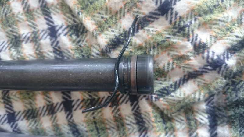

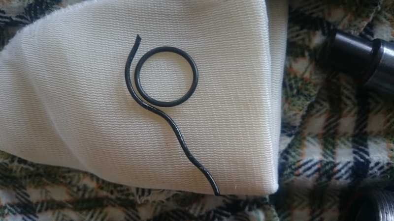

            А "28х32х2 -1шт тефлоновое разрезное кольцо" что за зверь? Где применяют и где может продаваться?
              Пластиковое белое кольцо (на фото его видно), если найти цельное в таком размере то можно самому его разрезать

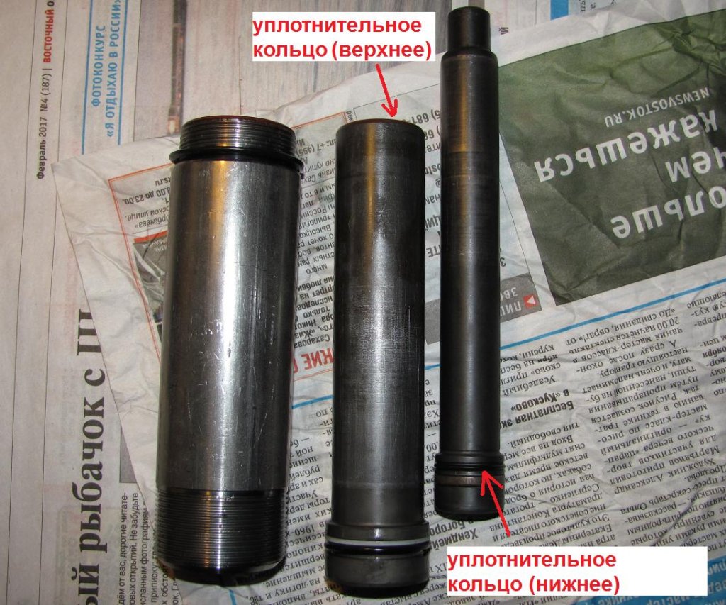

                Разобрал я тут свой домкрат, посмотрел на кольца и пришёл к выводу, что верхний плунжер не поднимается полностью из-за изношенного нижнего уплотнительного кольца верхнего плунжера. Через это кольцо масло просачивается и скапливается между верхним и нижним уплотнительными кольцами, в результате это масло и не даёт подняться.
                  Вот именно это кольцо у меня и порвалось...
