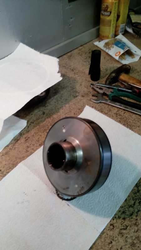

    1. Ремонт заклинившей муфты начинаем с её снятия с автомобиля, как это сделать есть во всех руководствах по ремонту.
    2.вид с другой стороны.
    1. Сверлим два отверстия, как показано на фото симметрично друг другу
    1. Я нарезал в отверстиях резьбу м6, посмотрите что вылезает из отверстия при продувке воздухом
    1. Далее я собрал установку для промывки. Для промывки использовал растворитель 646 лучше использовать бензин
    1. Во время рециркуляции промывочной жидкости необходимо крутить за внутренние шлицы, сначало это происходит с большим усилием, затем легко
    1. После промывки необходимо муфту хорошо продуть воздухом для удаления остатков растворителя, продолжая вращать за внутренние шлицы
    1. В промытую и продутую муфту, в одно из отверттий закручиваем масленку, через которую шприцом закачаем жидкость ПМС 10000.
    закачиваем до тех пор пока ПМС 10000 не вылезет из другого отверстия.
    1. Далее крутим за внутренние шлицы и кочаем, выгоняя оставшийся воздух.
    2. В отверстия закручиваем заглушки.
    3. Всё

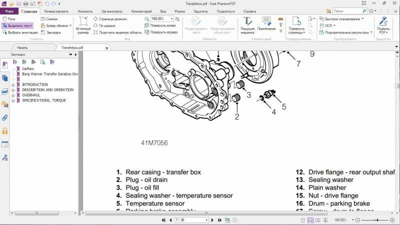

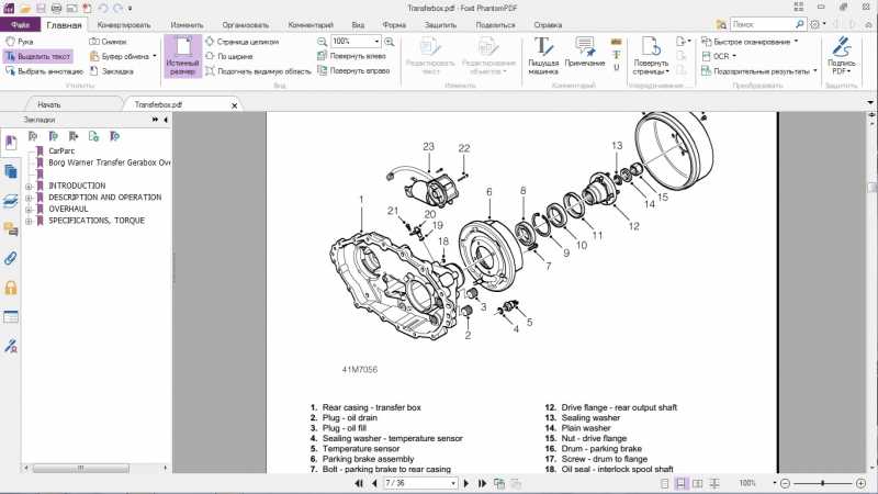

          Напишу как снимать вязкомуфту..Однажды мне пришлось это сделать ввиду выше описанных симптомов..
          Приехал я к Вадиму61 и полезли мы лечить машину! Бензинка 4.6 1997года.
          Основная поза при снятии муфты вот такая(так как делали без ямы) 😜
          Домкратим оба колеса с левой стороны авто..Что бы прокручивать кардан - Муфта же заклиненная.
          Откручиваем передний кардан.
          Откручиваем центральную балку рамы,на которой висит акпп - Коробка не упадёт,но нужно поставить под неё упор.На дизелях говорят её снимать не нужно,не знаю,не ползал под ними. :dry:
          Пытаемся открутить гайку удерживающую флянец переднего кардана на раздатке...У нас не получилось это сделать на машине..Плюнули на неё,на гайку)) :evil:
          Сливаем масло из раздатки..Там Декстрон 2 если что..1700грамм вроде..
          Откручиваем болты передней крышки и вынимаем переднюю крышку раздатки вместе с вязкомуфтой..
          Вязкомуфту в тиски..на гайку флянца мощную головку...рычаг нормальный...иииииии даавииммм....гайка пошла 🎉
          Открутили гайку..сняли флянец..разьединяем крышку и вязкомуфту...
          Делаем то что описано в посте №1...
          Сделали? Делаем всё что описано здесь в обратной последовательности ..
          Не забываем крышку и корпус раздатки обезжирить и соединить их через хороший герметик..
          Залить новый Декстрон2-3..
          И счастливого Вам пути!!

                              Заглушки масленок себе сделал из заглушек жипулевских шаровых предварительно сточив до остатка 1мм гранник под головку.Резьба на конус и уплотнение им же-на всякий случай мазнул зеленым фиксатором резьбы.Если учитывать что нарушается балансировка при высверловке то по обьему высверленного нужно столько же вернуть на место),В этом варианте примерно так и получается -если сравнивать с просто вкрученной шпилькой распиленной под отвертку,а если ее посадить на гермент то и не выкрутиш вовсе потом например для заливки жижи желаемой цифры вязкости.
                                Заливай хоть 20т хоть 30т и не парься...Я глушил болтами(типа как Митка написал про шпильки)..закрутили..обрезали..закернили от самопроизволного выкручивания...Потребовалась бы замена жижи снова..болты не калёные,легко бы высверлил..
                                Не помню,писал или нет здесь - Стенка вязкомуфты толщиной 9мм...Берём болты и отпиливаем так,что бы осталось 7-8мм резьбы..закручиваем болты с усилием хорошим..болгаркой обрезаем их вровень с плоскостью корпуса муфты..закерниваем..Всё..Можно и капнуть сварки для верности..
