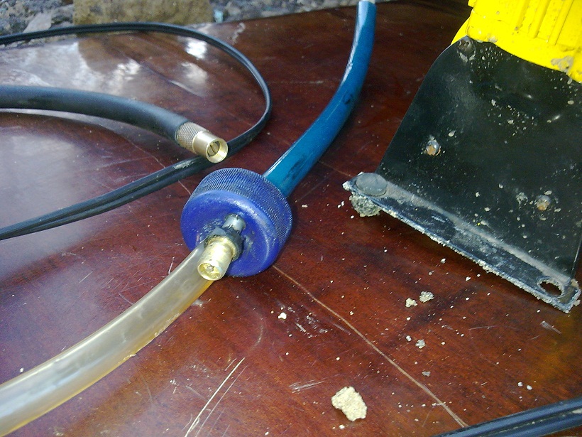

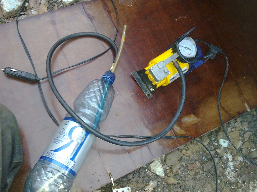

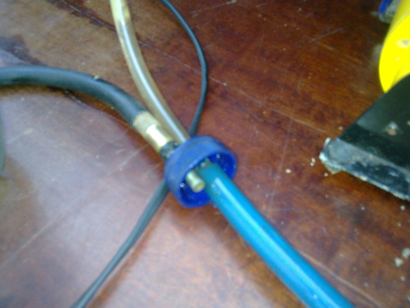

    вот простое приспособление, с помощью которого можно заливать жидкости в разные труднодоступные места автомобиля.
    для разных жидкостей применяем разные бутылки, чтоб не мыть. компрессор включаем периодически, нормальная бутылка от газировки держит до двух атмосфер без проблем.
