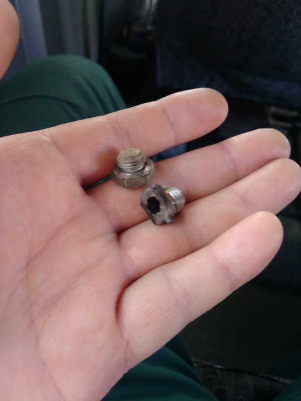

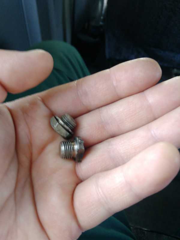

    В общем от карбюратора газели заглушка один в один а пробка с экзиста -1000р!!!
    Повествование:
    В общем заметил я капельки под машиной. На коленки: капли с пробки коробаса. Ну епть, ещё не хватало, поехал по пути в "замену", попросил подтянуть и подлил дикстрону. Через неделю такая же херня, я опять на сто, говорю как так. Парень жмёт плечами типа да я до усеру затягивал... Ну спускаюсь сам в яму и ахереваю. Болт под шестигранник сорван напрочь, а под пробкой выдавило прокладку медь. ну я ему: - дибил, откручивай теперь. В общем сделал все сам, побоялся что расколет коробку мне зубилом этот критина кусок. Благо в закромах в гараже от донора поддон коробки был, выкрутил пробку (там тоже вся раздолбаная) и пошёл искать по магазам, экзист 1000р просит, я в шоке.
    В общем пробка почти один в один с газелевского карбюратора. На работе у мотористов досталась бесплатно.
    Писец какой-то с нашими сервисами.

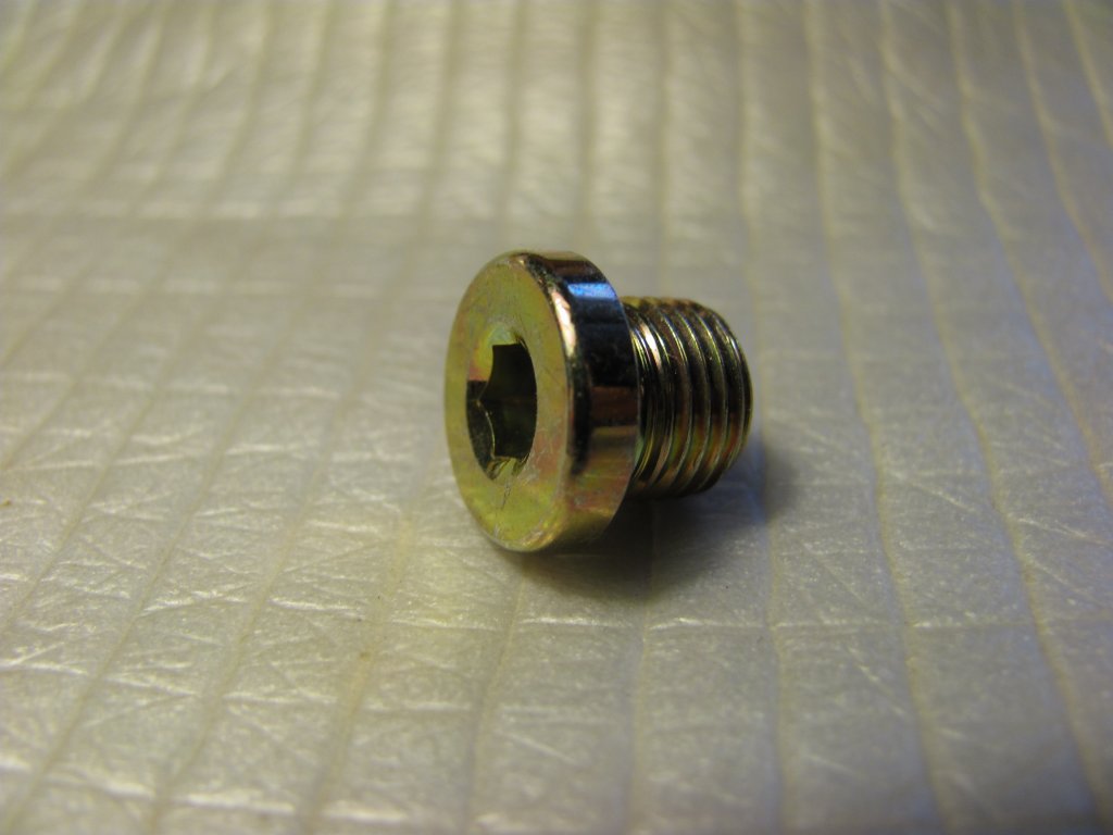

              Для сравнения 2 пробки. Слева оригинал, справа - заглушка карбюратора от ГАЗели.
              При этом оригинал брал в экзисте за 157 рублей.
              И, судя по экзисту, пробки на дорестайлинг и рестайлинг разные.
                Добавлю свои пять копеек.
                Если у Вас пробка с внутренним шестигранником на 5 мм., то она имеет резьбу М10х1. Можно хоть из болта изготовить.)))

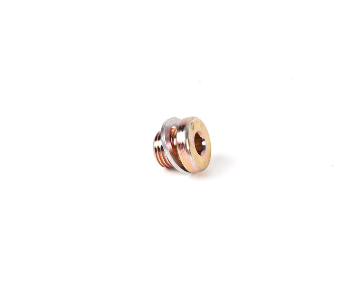

                Так-же один в один пробка от BMW 24111421387
                Аналогом пробки от BMW является пробка Febi 05280. Её цена в Автодоке 45 руб. 🙂
