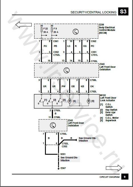

<p dir="auto">И может кто знает, эти концевики управляются по массе или +? А именно по проводам GR, UR, PW сигнал идет на массу или +?</p>
<p dir="auto"><img src="/assets/uploads/imported_images/1416/hceee04d.jpg" alt="" class=" img-fluid img-markdown" /></p>

<p dir="auto">Для того что бы противоугонка нормально работала,нужно.</p>
<p dir="auto">№1 - Иметь ключ-пульт рабочий(для всех читающих - ключпульт заказывается у официального диллера при наличии документов на авто и выписывается из Англии,за дорого,цены зависят от жадности диллера..при курсе 1$=35р  ключ стоил от 6 до 12 тысяч рублей --- Главное НИ КТО И НИКОГДА вам не изготовит,не прошьёт,не перепрограммирует и не выкопает пульт от ВАШЕГО Р38,даже не надейтесь и не ищите таких людей,их НЕТ)</p>
<p dir="auto">№2 - Заменить старый приёмник на нового образца.Тема есть.</p>
<p dir="auto">№3 - Следить за состоянием замков в дверях.Тема есть.</p>
<p dir="auto">№4 - Обслужить проводку от дверей до БЕСМа...Ничего сложного,снимаем кое какие обшивки и щупаем проводку..особенно в местах где есть заводские зажимы-так они соединяли либо короткие,либо несколько проводов в кучу..и особенно места куда лазил ленивый электрик шилом..проводка Р38 очень любит перегнивать в местах проколов...провода обязательно нужно проверять на растяжение(без дури,с умом тянем),так как зачастую перегнивает внутри оплётки,такие места иногда хорошо чувствуются пальцами - небольшая неровность на поверхности провода..коррозия внутренняя и провод набухает в этом месте..</p>
<p dir="auto">№5 - Проверить блок предохранителей на момент усталости(перегрева) контактов.Тема есть.</p>
<p dir="auto">И противоугонная система не доставит вам хлопот..  B)</p>
<p dir="auto">engine disabled..press remote!!! Но есть одно НО!!! брелка-пульта у меня нет - А был бы пульт,открыл бы ты машину кнопочкой его и не заметил бы ничего вообще...В крайнем случае,при поломке катушки ИММО в замке,увидел бы это сообщение о блокировке двигателя,ты бы нажал кнопку ,,открыть,, на брелке и всё..заводи авто..</p>
<p dir="auto">Уже год как пользуюсь простым ключом и цз всегда открывал/закрывал вручную - Некоторые и по 5 лет и по 7 так жили и говорили - Всё фигня,у меня сто лет всё хорошо...А потом - Караул!Помогите!....На сайте таких примеров хоть отбавляй..</p>
<p dir="auto">Звонил бывшему хозяину он говорит выдергивай все большие предохранители и потанцуй минут 5 около машины-ошибка и сбросится.. Он уже так танцевал.. - Ему было плевать,вот он и танцевал,а не удосужился потратить пол дня на вскрытие и обслуживание блока предохранителей и фишек входящих в него..</p>
<p dir="auto">Если пульта нет-значит иммо уже в своё время приглушили??? - Да..ИММОбилайзер отключен..Но это не говорит о том что отключили работу противоугонной системы - Это невозможно сделать вообще,никому и теперь уже и никогда(затраты на придумывание и изготовление какой нибудь обходной системы попросту не стОят этого,машин таких попросту уже нет в мировых масштабах,потому не один завод за это не возьмётся )..на любом Р38.</p>
<p dir="auto">Замки на передних дверях оба скидывал-менял концевики, убирал в них мелкие шестеренки суперлока-так что ставить на супер банально там нечему! - Так машина и не станет на суперлок,она попросту заблокировала запуск двигателя о чём тебе и написала..</p>
<p dir="auto">Не заводится...потому что цз не активирует а открывает только водит.дверь и когда её открываю то моргает аварийкой как вскрытие авто - Всё правильно машина делает..она не видит родного пульта..  <img src="https://jlrforum.ru/assets/plugins/nodebb-plugin-emoji/emoji/android/1f602.png?v=f1ed3d8febd" class="not-responsive emoji emoji-android emoji--joy" style="height:23px;width:auto;vertical-align:middle" title="😂" alt="😂" />   Закрываешь машину..орать перестала..вводишь ЕКА код..блокировка снимается...Когда она наступит в следующий раз,одному богу известно..</p>
<p dir="auto">Вот и думаю-микрик не дожимает или может длина тяги с личинки замка... Или может вообще где провод на волоске держится.... Сейчас все большие предохранители выдернул на 10 минут- и решил поменять релюху которая справа вторая и о чудо-цз среагировал и монстрик зарычал... Че за х...??? Из за релюхи? - Предыдущий хозяин тебе говорил что он забил хрен на блок предов...реле не при чём..просто нет контакта..ты пошевелил преды,реле и контакт появился..</p>
<p dir="auto">Ладно хоть гемора нету с этим иммо-никаких кодов и тому подобное!!! - ГЛУБОКО заблуждаешься,сегодня из-за контакта плохого,завтра заблокируется ещё от чего то и...читаем написанное выше - Некоторые и по 5 лет и по 7 так жили и говорили - Всё фигня,у меня сто лет всё хорошо...А потом - Караул!Помогите!....На сайте таких примеров хоть отбавляй.</p>
<p dir="auto">Для всех читающих - НЕ ПУТАЕМ блокировку двигателя с рассинхронизацией!! Это РАЗНЫЕ вещи...Если дисплей на приборке пишет - engine disabled..press remote..то это сработала противоугонная система..машина  в порядке..если конечно проводка и блок предов обслужены,))))  <img src="https://jlrforum.ru/assets/plugins/nodebb-plugin-emoji/emoji/android/1f602.png?v=f1ed3d8febd" class="not-responsive emoji emoji-android emoji--joy" style="height:23px;width:auto;vertical-align:middle" title="😂" alt="😂" /></p>
<p dir="auto">Как то так   B)</p>
