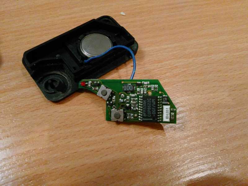

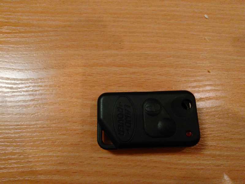

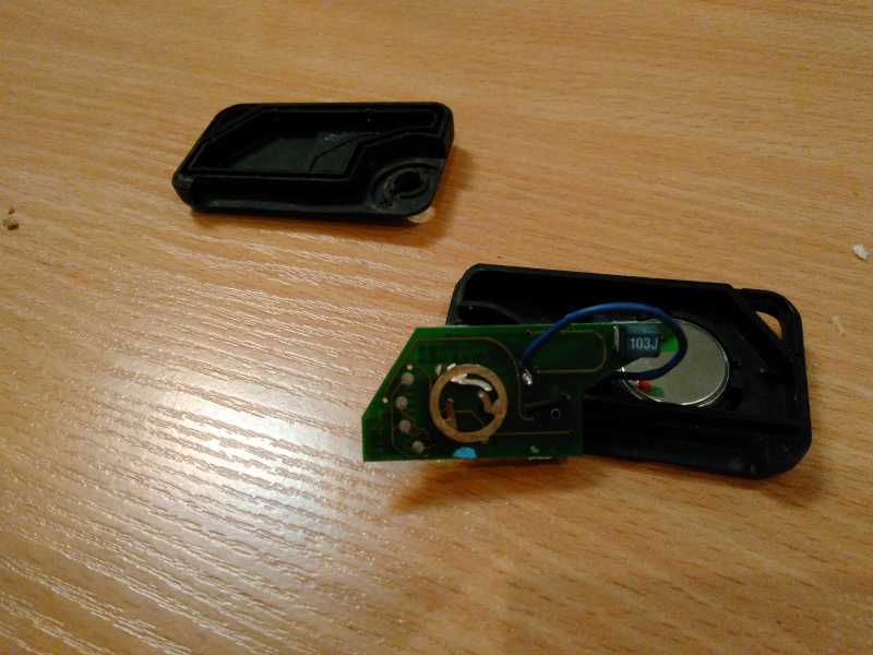

<p dir="auto"><strong><a class="plugin-mentions-user plugin-mentions-a" href="/user/baksik" aria-label="Profile: BAKSIK">@<bdi>BAKSIK</bdi></a> said:</strong><br />
А у меня так открываеться))) видно раньше изломали))</p>
<p dir="auto">У тебя не родной корпус ключа....не оригинал от ЛР,а аналог,купленный в обычном магазине...потому там и не было минусовой(вроде минус)пластины и вместо неё вмандячили провод к батарейке..или потеряли её или сломали..</p>
]]></description><link>https://jlrforum.ru/post/23224</link><guid isPermaLink="true">https://jlrforum.ru/post/23224</guid><dc:creator><![CDATA[VyacheslavVVS LR]]></dc:creator><pubDate>Thu, 04 Feb 2016 10:46:00 GMT</pubDate></item><item><title><![CDATA[Reply to По ключу РР Пегас on Thu, 04 Feb 2016 07:15:00 GMT]]></title><description><![CDATA[<blockquote>
