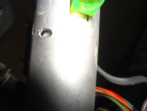

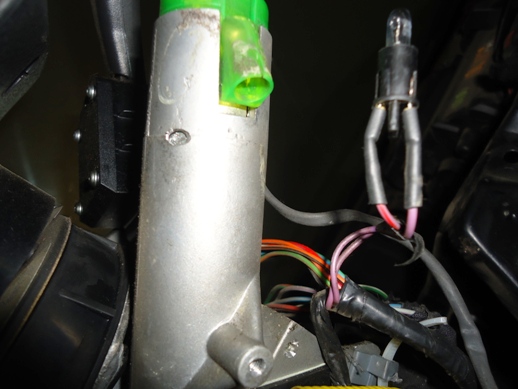

На сколько я знаю надо повернуть ключ чтобы эта собачка утопилась.</p>
<p dir="auto">(Я думаю это было сделано и без меня).</p>
<p dir="auto">А если предположить что она на электромагните и на нее надо подать питание что бы она утопилась.</p>
<p dir="auto">Далее мысли вслух: если с отсоединенным АКБ ключ в замке поворачивается (поворачивался), и руль при этом можно разблокировать, то мои предположения  по поводу подключения замка к АКБ бесполезны.</p>
<p dir="auto">АКБ снят..руль проворачивается, руль разблокировывается...  <img src="https://jlrforum.ru/assets/plugins/nodebb-plugin-emoji/emoji/android/1f61e.png?v=f1ed3d8febd" class="not-responsive emoji emoji-android emoji--disappointed" style="height:23px;width:auto;vertical-align:middle" title=":(" alt="😞" /></p>
<p dir="auto">вот такое</p>
<p dir="auto"><img src="/assets/uploads/imported_images/603/o007.jpg" alt="" class=" img-fluid img-markdown" /></p>
<p dir="auto"><img src="/assets/uploads/imported_images/603/o008.jpg" alt="" class=" img-fluid img-markdown" /></p>
<p dir="auto">косое отверстие есть снизу, но нажимал по вскяому..и крутя ключ и крутя руль...замок не жвиется  <img src="https://jlrforum.ru/assets/plugins/nodebb-plugin-emoji/emoji/android/1f61e.png?v=f1ed3d8febd" class="not-responsive emoji emoji-android emoji--disappointed" style="height:23px;width:auto;vertical-align:middle" title=":(" alt="😞" /></p>
]]></description><link>https://jlrforum.ru/post/6389</link><guid isPermaLink="true">https://jlrforum.ru/post/6389</guid><dc:creator><![CDATA[djafar740d]]></dc:creator><pubDate>Wed, 15 Jan 2014 13:35:00 GMT</pubDate></item><item><title><![CDATA[Reply to Замена замка зажигания. Помогите! on Wed, 15 Jan 2014 13:21:00 GMT]]></title><description><![CDATA[<p dir="auto">На сколько я знаю надо повернуть ключ чтобы эта собачка утопилась.</p>

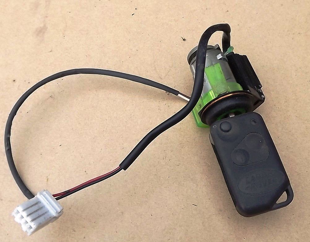

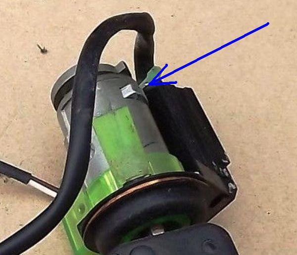

<p dir="auto"><img src="/assets/uploads/imported_images/603/P38_key.jpg" alt="" class=" img-fluid img-markdown" /></p>
<p dir="auto"><img src="/assets/uploads/imported_images/603/P38_key_1.jpg" alt="" class=" img-fluid img-markdown" /></p>
]]></description><link>https://jlrforum.ru/post/6387</link><guid isPermaLink="true">https://jlrforum.ru/post/6387</guid><dc:creator><![CDATA[djafar740d]]></dc:creator><pubDate>Wed, 15 Jan 2014 13:00:00 GMT</pubDate></item><item><title><![CDATA[Reply to Замена замка зажигания. Помогите! on Wed, 15 Jan 2014 12:07:00 GMT]]></title><description><![CDATA[<p dir="auto">капец пля ... выкрутил все болтики, все крепления как в книжке на странице 590, но вытащить сам замок не понимаю... они написали "теперь снимите замок" а как его снять ХЗ ... его выбить или что? неужели никто не перекидывал замки?</p>
