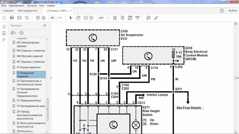

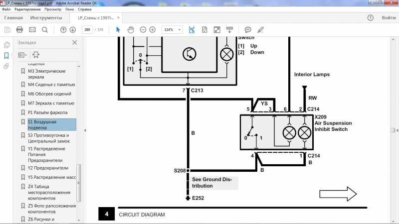

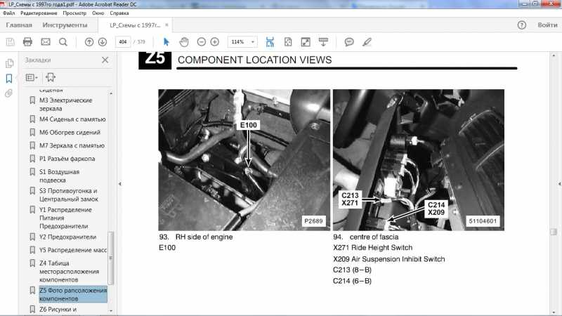

<p dir="auto">Кнопка блокировки называется,пишу как примерно по русски звучит,английским устану тыкать - Аир Суспенсион Инхибит Свитч</p>

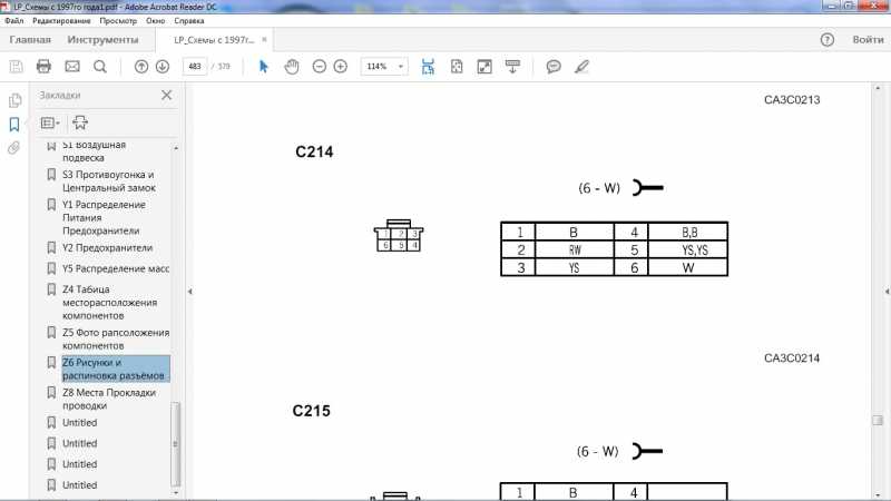

<p dir="auto">...и имеет номер  Х209 ...в неё втыкается фишка номер С214...на которой</p>
<p dir="auto">на пинах 1 и 4 масса постоянная со связки S208(обычная типа скрутка где то)..</p>
<p dir="auto">пин 2(включает лампу подсветки кнопки) уходит на лампы подсветки ,которые включаются при включении габаритов...</p>

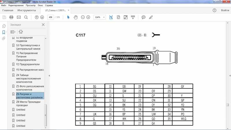

<p dir="auto">пины 3 и 5 уходят на мозги подвески (Z165) на пин 15 фишки С117 подключаемой к мозгам пневмы..</p>
<p dir="auto">Пин 6 уходит на связку S211 и далее на предохранитель 17 который стоит под сиденьем пассажира..</p>
<p dir="auto">Думаю далее разберёшься сам,просто приложи немного терпения и всё у тебя получится..</p>

<p dir="auto">Вот распиновка фишки С117 ,которая подключается к мозгам подвески(Z165)..</p>
<p dir="auto"><img src="/assets/uploads/imported_images/487/FischkaEASECU.jpg" alt="" class=" img-fluid img-markdown" /></p>
<p dir="auto">Вот распиновка фишки С214 (которая на кнопку блокировки режимов подвески одевается)</p>
<p dir="auto"><img src="/assets/uploads/imported_images/487/Fischkablok.jpg" alt="" class=" img-fluid img-markdown" /></p>
