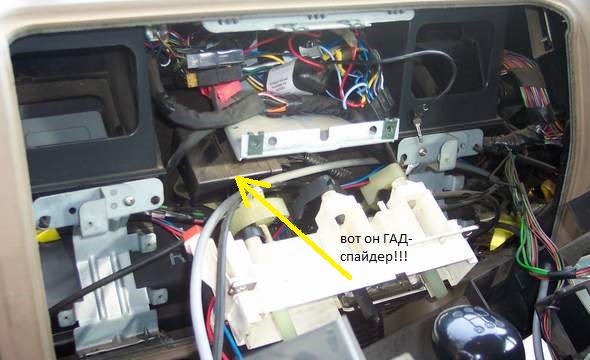

<p dir="auto">Иммобилаизер, или как его называют - spider, находится под магнитолой в центральной консоли передней панели.</p>
<p dir="auto">Чтобы добратся до иммобилаизера Вам  придётся разобрать центральную пенель торпеды. Если не знаете как её разобрать, тогда Вам сюда:</p>
<p dir="auto">**<a href="https://jlrforum.ru/forum/faq/194-tsetralnaya-panel-torpedy-discovery-1-ejo-snyatie">Разборка центральной панели торпеды</a> **</p>
<ol>
<li>После разборки центральной панели Вы увидите иммобилаизер, чёрную коробочку не больше сигаретной пачки.</li>

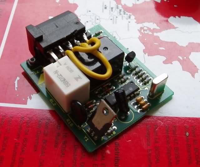

<li>Самый простой способо избавится от иммобилаизера это установка оригинальной заглушки в проводку в место его.  Её номер по каталогу <strong>&lt;u&gt;AMR4956&lt;/u&gt;</strong>. Стоит порядка 10$ + доставка столько же. Заглушка просто соединяет клеммы проводки. В ней нет никакой электроники. Потому её можно изготовить самому или соеденить провода своим методом.</li>
<p dir="auto"><img src="/assets/uploads/imported_images/534/003.jpg" alt="" class=" img-fluid img-markdown" /></p>

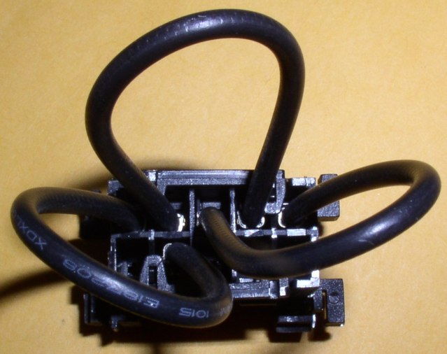

<p dir="auto">Вид заглушки с близи, как бы со стороны платы иммобилаизера. Теоретически можно изготовить такую заглушку дома, только где достать фишку штекера?</p>
<p dir="auto"><img src="/assets/uploads/imported_images/534/004.jpg" alt="" class=" img-fluid img-markdown" /></p>

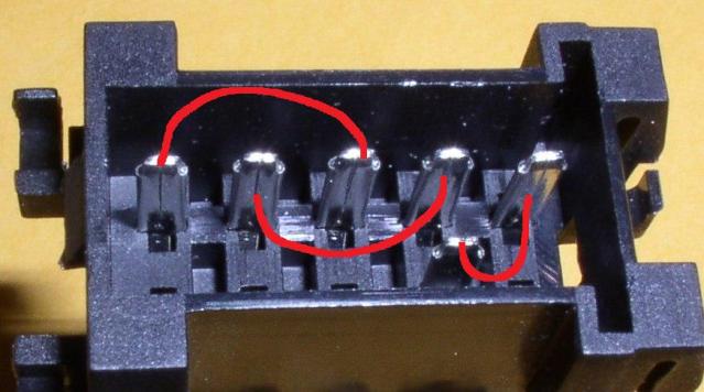

<p dir="auto">Если так сразу не понятно, то вот на фото показано какие контакты с какими соединаять. Это вид на имобилаизер, на его штекер.</p>
<p dir="auto"><img src="/assets/uploads/imported_images/534/006.jpg" alt="" class=" img-fluid img-markdown" /></p>

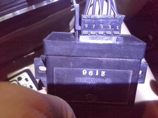

<p dir="auto">На штекере проводки подходящей к иммобилаизеру клеммы проводов нумерованы. На фото номера видны трудно, потому я дорисовал их белым цветом.</p>
<p dir="auto"><img src="/assets/uploads/imported_images/534/001.jpg" alt="" class=" img-fluid img-markdown" /></p>

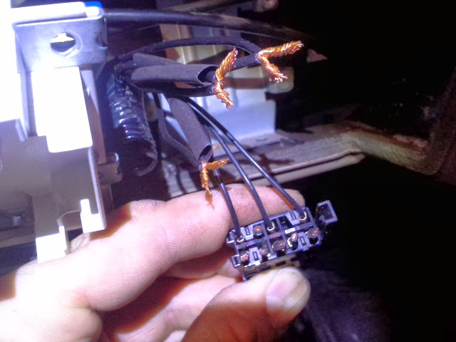

<p dir="auto">Нашёл первые два провода, №2 и №3. Отрезал их, очистил изоляцию, надел термоусадку и сделал скрутку.</p>
<p dir="auto">Так поступил и с проводами №4 + №8, и №6 + №10.</p>
<p dir="auto"><img src="/assets/uploads/imported_images/534/007.jpg" alt="" class=" img-fluid img-markdown" /></p>

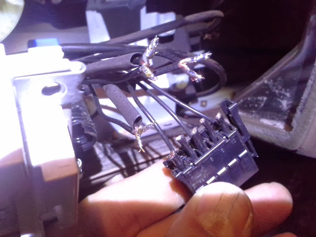

<p dir="auto">Далее все провода спаял.</p>
<p dir="auto"><img src="/assets/uploads/imported_images/534/008.jpg" alt="" class=" img-fluid img-markdown" /></p>

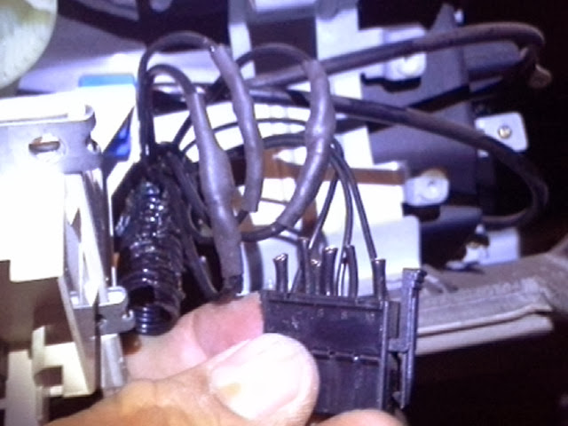

<p dir="auto">Далее обмотал изолентой, но так, чтобы можно поместить скрутку в термоусадку.</p>
<p dir="auto"><img src="/assets/uploads/imported_images/534/009.jpg" alt="" class=" img-fluid img-markdown" /></p>

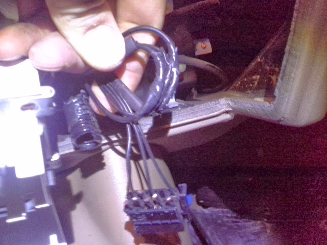

<p dir="auto">Далее надвинул термоусадку на обмотанную скрутку и посадил промышленным феном.</p>
<p dir="auto"><img src="/assets/uploads/imported_images/534/010.jpg" alt="" class=" img-fluid img-markdown" /></p>
