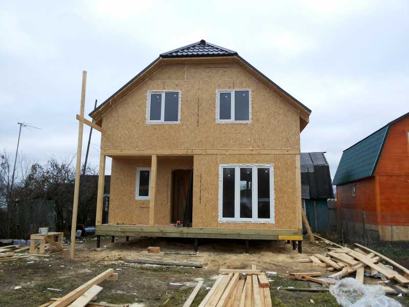

<p dir="auto">Если есть желание сьекономить на внешней отделке, посоветую обшить ЦСП потом покрасить фасадной краской, а швы расшить под фахверк.</p>
<p dir="auto">Вентиляция- вещь, очень помогает проветривание путем открытия форточек.</p>

Я как бы согласен, что лучше жить в доме из сруба, но реалии (возможности) расставляет всё на свои места. Дом хороший. Со временем наведёшь марафет. Молодец!</p>
<p dir="auto">По поводу экологичности. Нужно позаботится о вентиляции. Принудительной, с рекуператором тепла. Будет свежий воздух, будет и здоровье и всё остальное. Я пологаю, что СИП панели могут навредить только если дом сделан как термос без притока свежего воздуха. Если вентиляция (принудительная) будет работать, - небудет никакого вреда. Уверен.</p>
<p dir="auto">Вот - отличное замечание...</p>
<p dir="auto">я бы, к вентилляции, добавил еще и защиту от внешних воздействий...мороз и ветер - еще ничего, а вот прямые солнечные лучи и нагрев панелей...многие материалы сделанные человеком при нагреве - особо опасны...начинают всяких <s>токсистов</s> токсинов из себя выделять...тут только вентилляцией не справишься, будет ощущение, что живешь в аэродинамической трубе (наверное)   <img src="https://jlrforum.ru/assets/plugins/nodebb-plugin-emoji/emoji/android/1f615.png?v=f1ed3d8febd" class="not-responsive emoji emoji-android emoji--confused" style="height:23px;width:auto;vertical-align:middle" title="😕" alt="😕" />  ибо мощность вентиляции должна быть такой, что бы гарантированно убрать из помещения всю энту гадость...лучше снизить выделяемое количество токсинов.</p>

<p dir="auto">Не, обид нет,просто пол года мониторил (исходя из своих возможностей) думал каркас или сип,последний перевесил по теплу.Ну, дело уже сделано,не ломать же,а за отзыв спасибо.</p>

<p dir="auto">Когда то давным давно про пластиковые стеклопакеты то же истерии много было по экологичности,а сейчас стоят стоят у всех.А мои знакомые пятый год живут и ни чего,даже без наружной отделки.</p>

<p dir="auto">Дык тут и ежу понятно, что не для экстремальных температур дом...</p>
<p dir="auto">в Московии и Подмосковии не так уж часто и не надолго приходят реальные холода...тут и без надобности дом из сурьезных материалов.</p>
<p dir="auto">в Сибири бревенчатый сруб - самое оно, а если еще из первого реза сделаный (нижняя часть ствола) то просто шикарно...особенно если диаметр бревна 50см и более...</p>
<p dir="auto">хотя в Канаде вон строят подобные дома (тут вопрос соблюдения технологии и качества) и ничего...не мерзнут</p>
<p dir="auto">в штатах пиндостана тож распространенный тип, особенно в районах подверженных торнадо и ураганам, из соображений "Унесло нахер дом, да и фик с ним, поставлю новый...ибо стОит такой у них - копейки, да и реально холодных районов немного...</p>
<p dir="auto">а Слава - молодец. понравилось - поставил, будет теперь жить...</p>
<p dir="auto">ток я бы поднял малясь повыше, чтоб цоколь сделать полноценный.</p>

<p dir="auto">Пока могу сказать только одно...сразу ставь завесу вокруг дома,...от пола до земли...Хоть из фанеры слепи,хоть брезентом(что колхоз конечно)...Поверь,затраты на отопление ОЧЕНЬ снизятся...  B)</p>
<p dir="auto">А так то да,симпатичный домишка   <img src="https://jlrforum.ru/assets/plugins/nodebb-plugin-emoji/emoji/android/1f642.png?v=f1ed3d8febd" class="not-responsive emoji emoji-android emoji--slightly_smiling_face" style="height:23px;width:auto;vertical-align:middle" title=":)" alt="🙂" /></p>
