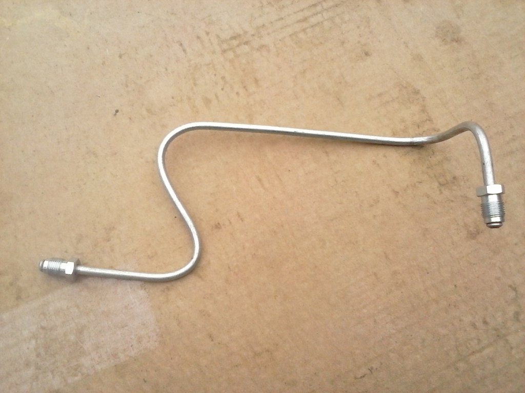

<ol>
<p dir="auto">L121 WP х 4 (соединительная муфта).</p>
<p dir="auto">WP390 WP х 1 (трубка 2.2 метра).</p>
<p dir="auto">WP358 WP х 1 (трубка 4.5 метра).</p>
<p dir="auto">WP005 WP х 2 (трубка 45 см).</p>
<p dir="auto">Все это стоит 1667 р. в Автодоке. Подобрать похожие, например, на перед, можно в каталоге WP прямо на сайте. Стало все в родные клипсы, правда пришлось отломать теплоэкран в середине рамы. Как думаете, без него совсем плохо будет?</p>

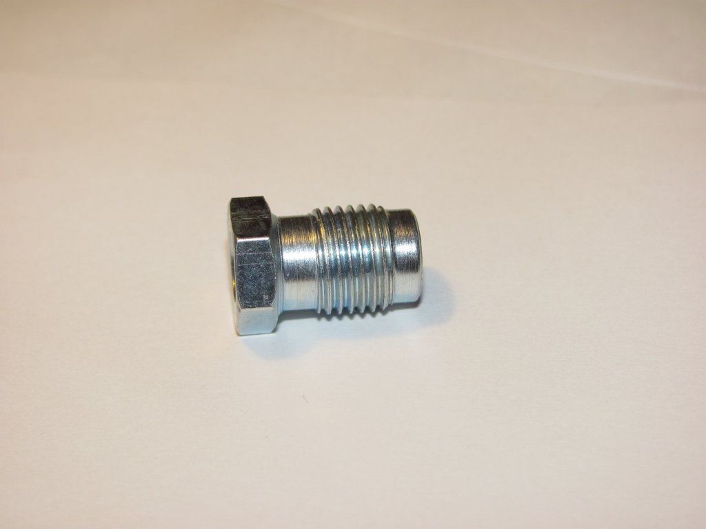

прям на них режешь М10х1 и всё...</p>
<p dir="auto">Вадим, а подскажи, ты какие менял трубки? У меня порезана и заглушена на заднее левое колесо прям около блока рапределителя, предполагаю что из-за того что сгнила длинная. с вальцовкой не хочется возиться, длинную реально подобрать от чего?</p>

а я и штуцера вазовские использовал)</p>
<p dir="auto">а вазовские штуцера ж 10*1,25 вроде</p>
