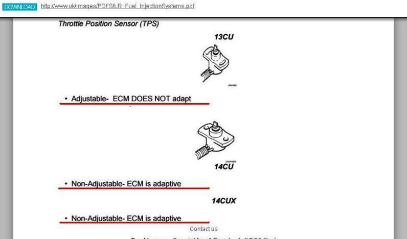

<?xml version="1.0" encoding="UTF-8"?><rss xmlns:dc="http://purl.org/dc/elements/1.1/" xmlns:content="http://purl.org/rss/1.0/modules/content/" xmlns:atom="http://www.w3.org/2005/Atom" version="2.0"><channel><title><![CDATA[Датчик положения дроссельной заслонки (TPS)]]></title><description><![CDATA[<p dir="auto">Перелистывал техническую документацию и в официальном описании инжекторных систем LR натолкнулся на подобную картинку:</p>
<p dir="auto"><img src="/assets/uploads/imported_images/493/0099.TPS.jpg" alt="" class=" img-fluid img-markdown" /></p>
<p dir="auto">Удивило не то, что у 13СU датчик регулируемый и ЭБУ само собой под него не подстраивается (ну собственно это и понятно), а вот почему у 14CU и 14CUX этот датчик без регулировок и пишут, что ЭБУ само должно адаптироваться.</p>
<p dir="auto">Каким макаром это должно происходить? Зачем тогда прописана процедура регулировки этого датчика для всех выше перечисленных систем?</p>
<p dir="auto">Или это как обычно сработал "человеческий фактор" и непрофессионализм?</p>
<p dir="auto">Попутали с GEMS (Р38 и D2), где ЭБУ действительно адаптируется под показания, да и то, датчик, на сколько я помню, не автоматически, а приходится "прописывать"?</p>

<p dir="auto">Читаю статью - "Обслуживание и устранение неисправностей электронной системы впрыска топлива Rover 14CUX " в журнале BritichV8 (Британский V8 бюллетень Том XV Выпуск 1), Curtis Jacobson пишет - "Датчик положения дроссельной заслонки самонастраивающийся, (по крайней мере, в теории, нет ни возможности, ни необходимости его регулировок, это одно из маленьких преимуществ системы 14CUX над системой 14CU)".</p>
<p dir="auto">Как такое возможно?   <img src="https://jlrforum.ru/assets/plugins/nodebb-plugin-emoji/emoji/android/1f62e.png?v=f1ed3d8febd" class="not-responsive emoji emoji-android emoji--open_mouth" style="height:23px;width:auto;vertical-align:middle" title="😮" alt="😮" /></p>
<p dir="auto">Отношу сию фразу к домыслам, ибо ход мыслей автор пытается объяснить в скобках.</p>

<p dir="auto">Вряд-ли там что-то меняли в технологиях, скорее "забили" на этот показатель, установив лямды (как-бы отчасти дублирующая опция).</p>
<p dir="auto">То, что "моцк" просто не может адаптироваться под ДПДЗ это понятно, я всё-же списываю этот "ляп" на неосведомлённость составителей и нежелание "копаться" в старой документации, зачем, когда на момент составления уже во всю эксплуатировались LUCAS GEMS и BOSH Motronic.</p>
<p dir="auto">А чего ты сразу не выставил ДПДЗ как надо, процедура не сложная, в каждой книжке описана, да и делается с помощью обычного тестера, а ты и прогу диагностическую вроде во всю эксплуатируешь.</p>

<p dir="auto">Мозги 14CU и 14CUX не адаптируются под этот датчик. Просто на 13х были овальные прорези и его можно и нужно было подстраивать, на 14х мозгах изменили корпус и сделали просто круглые отверстия которые изначально обеспечивают правильное положение(повысили точность изготовления). Но при  этом есть небольшой люфт и если ослабить винты пошевелить датчик то обороты ХХ изменятся. По крайней мере у меня на 14х мозгах так и есть - после переборки датчика я его прикрутил на место обороты стали стабильные 950 на прогретом, поездив какое-то время шаловливые ручки опять туда потянулись , ослабил винты и подвернул насколько это было возможным датчик в противоположную от того что было изначально сторону и после этого ХХ стал где-то 650об.</p>
