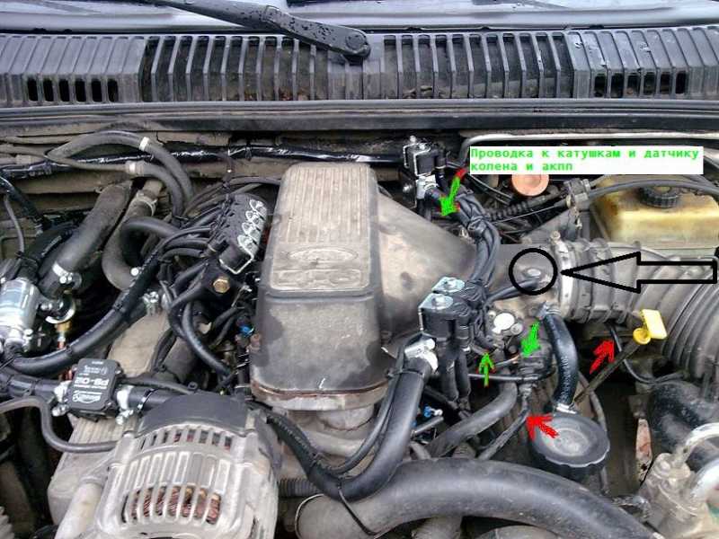

<p dir="auto">Болт дополнительного воздуха находится под заглушкой обведённой кругом и на неё указывает чёрная стрелка на фото(на остальные стрелки не смотрим,это для другой темы было)....для болта нужен либо шестигранник ,,торкс,,...либо обычный шестигранник на 4.5 мм...</p>
<p dir="auto">А как эту заглушку вытащить? Походил вокруг неё с узкой отвёрткой и да и пошёл восвояси, несолонохлебавши.</p>
<p dir="auto">Пробиваешь её отвёрткой ,подковыриваешь в получившееся отверстие и выковыриваешь.</p>

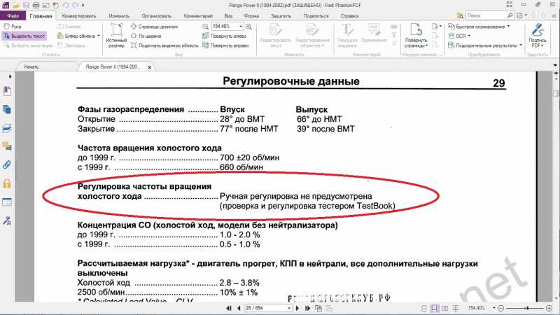

<p dir="auto">Вот скрин из руководства по ремонту...думаю он всем всё ясно показывает насчёт регулировки ХХ .</p>
