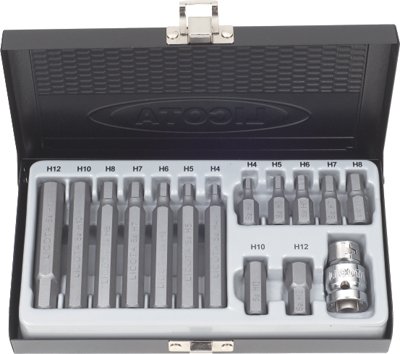

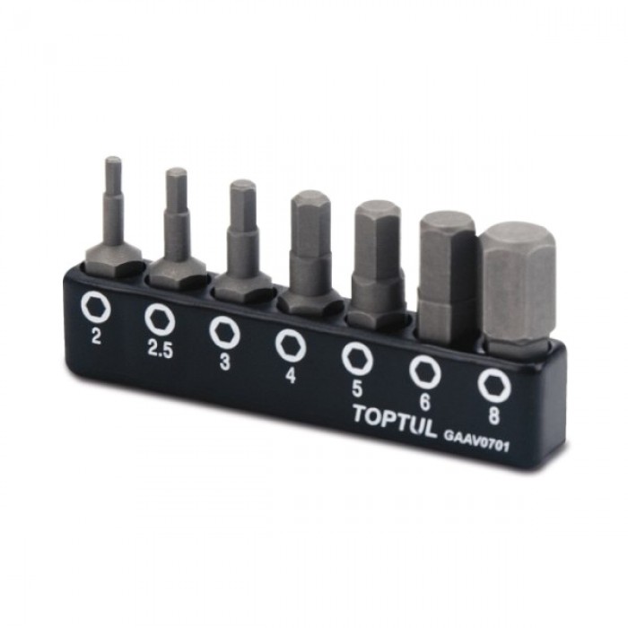

Болт многогранный - двенадцатигранный. Откручивается двенадцатигранной головкой или накидным ключом.</p>
<p dir="auto">Для примера болт крепления суппорта.</p>
<p dir="auto"><img src="/assets/uploads/imported_images/BECM/i-403555.jpg" alt="" class=" img-fluid img-markdown" /></p>
<p dir="auto">Для примера биты шестигранные.</p>
<p dir="auto"><img src="/assets/uploads/imported_images/BECM/i-403556.jpg" alt="" class=" img-fluid img-markdown" /></p>
<p dir="auto"><img src="/assets/uploads/imported_images/BECM/i-403557.jpg" alt="" class=" img-fluid img-markdown" /></p>
<p dir="auto">Помимо шестигранных есть и другие профили.</p>
<p dir="auto">Есть и такие у меня, но не знал, что они называются "биты"...))) Спасибо за ликбез.</p>
