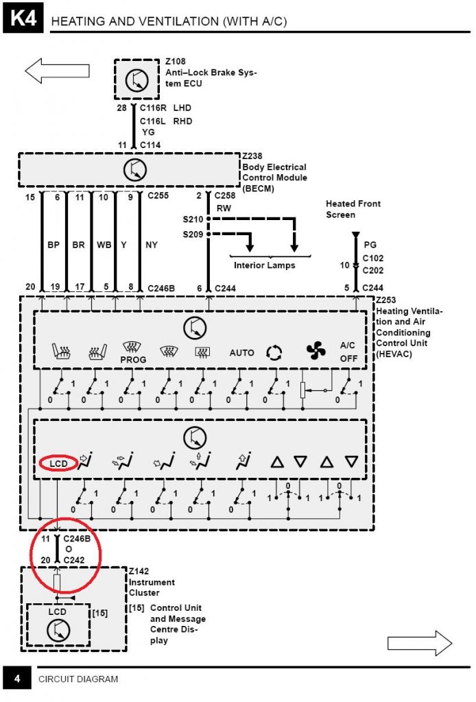

Пасиб большой Серега, выручил. Чтоб мы без тебя делали...</p>
<p dir="auto">Матвей, не за что! Да и не факт, что я всё правильно расписал, т. к. в схеме подсветка дисплея не очень подробно нарисована.</p>

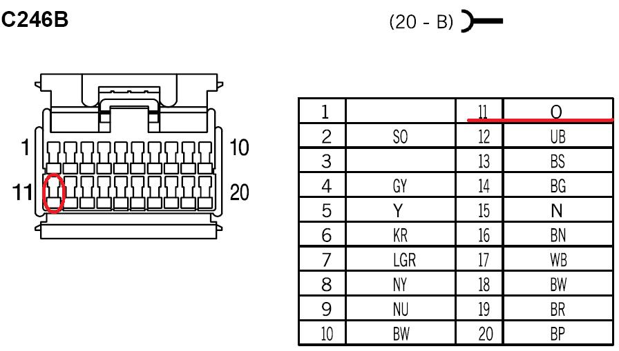

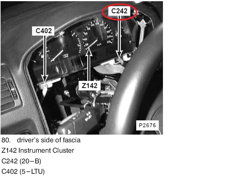

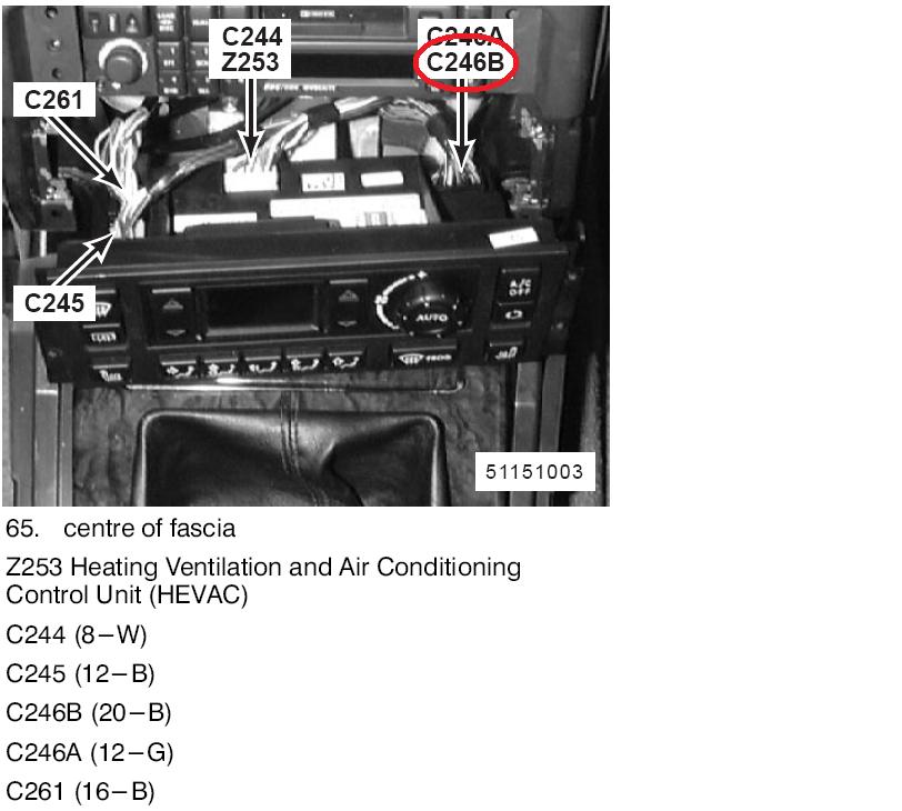

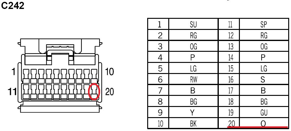

Может кто подскажет что за ерунда когда холодна не горит подсветка дисплея, лампочка и патрончик впорядке. Когда прогреется салон загорается. Где то контакт плохой, а куда рыть не знаю.</p>
<p dir="auto">Если я правильно понял схему, то плюс на лампу подсветки дисплея климата берётся непосредственно от платы климата, а минус идёт от подсветки дисплея щитка приборов.</p>
<p dir="auto">Блок климата: разъём C246B, пин 11, провод оранжевый.</p>
<p dir="auto"><img src="/assets/uploads/imported_images/BECM/i-403502.jpg" alt="" class=" img-fluid img-markdown" /></p>
<p dir="auto"><img src="/assets/uploads/imported_images/BECM/i-403499.jpg" alt="" class=" img-fluid img-markdown" /></p>
<p dir="auto"><img src="/assets/uploads/imported_images/BECM/i-403498.jpg" alt="" class=" img-fluid img-markdown" /></p>
<p dir="auto">От щитка приборов этот провод идёт от разъёма C242 пин 20.</p>

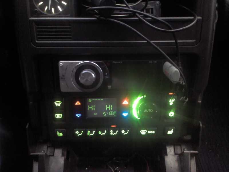

Прикольно. Мне нравится чтобы все кнопочки и дисплеи светились одинаково по яркости и по оттенку. За время владения пегасиком ни одной лампочки в подсветке приборки, климы не перегорело.</p>
<p dir="auto">Это на фотке кажется что не одинаково светит ,а так ровно ,одинаково светятся и регулируется яркость.</p>

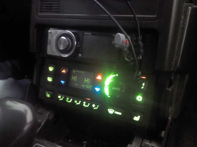

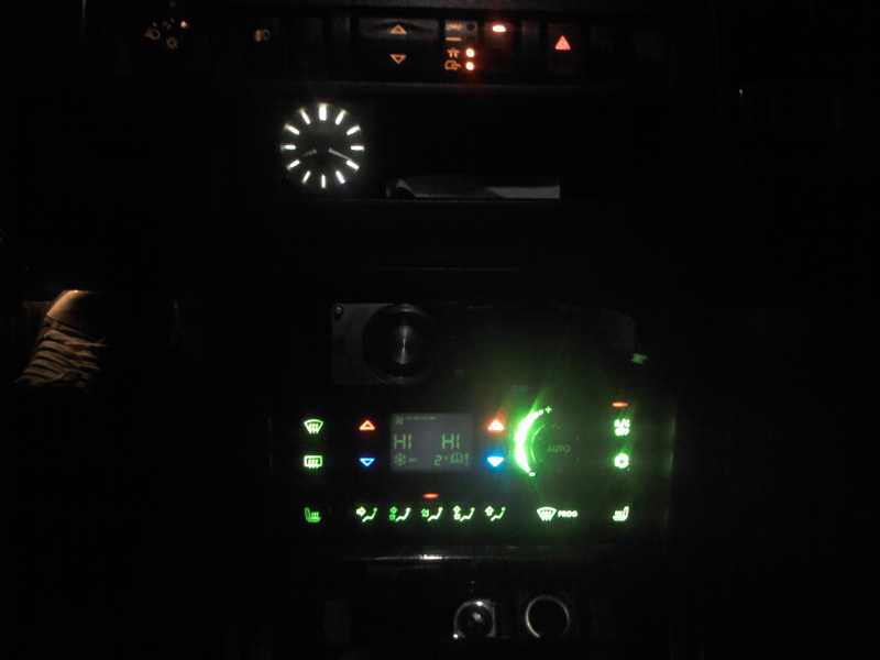

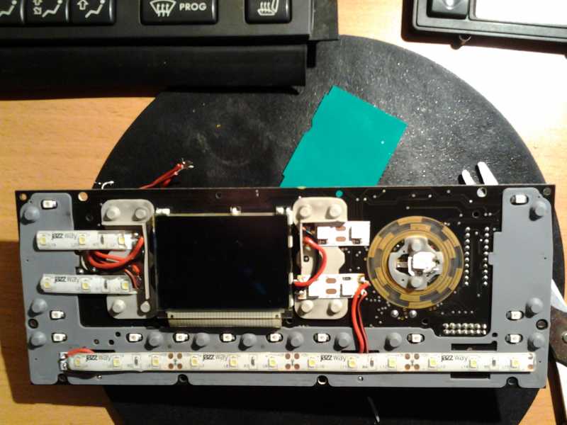

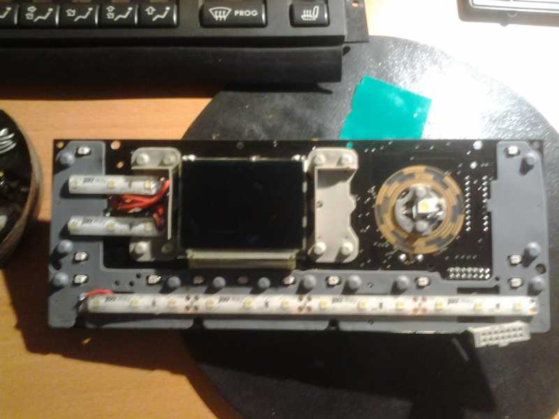

пробовал ленту ,но светит очень ярко ,потом просто поменял лампочки и цвет махнул</p>
<p dir="auto"><img src="/assets/uploads/imported_images/513/2_2015-12-08.jpg" alt="" class=" img-fluid img-markdown" /></p>
<p dir="auto"><img src="/assets/uploads/imported_images/513/heb4ab48_2015-12-08.jpg" alt="" class=" img-fluid img-markdown" /></p>
<p dir="auto">На дисплее я оставил лаппочку с фильтром как было. А как ты верхние кнопки подсветил ?</p>

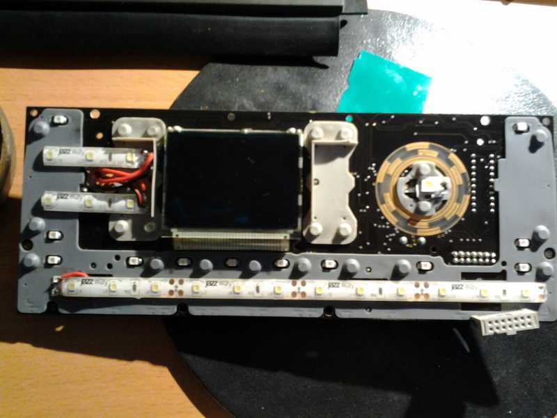

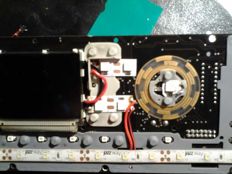

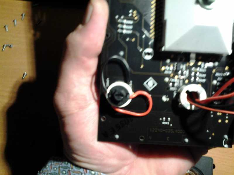

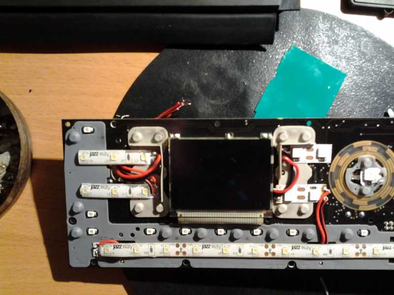

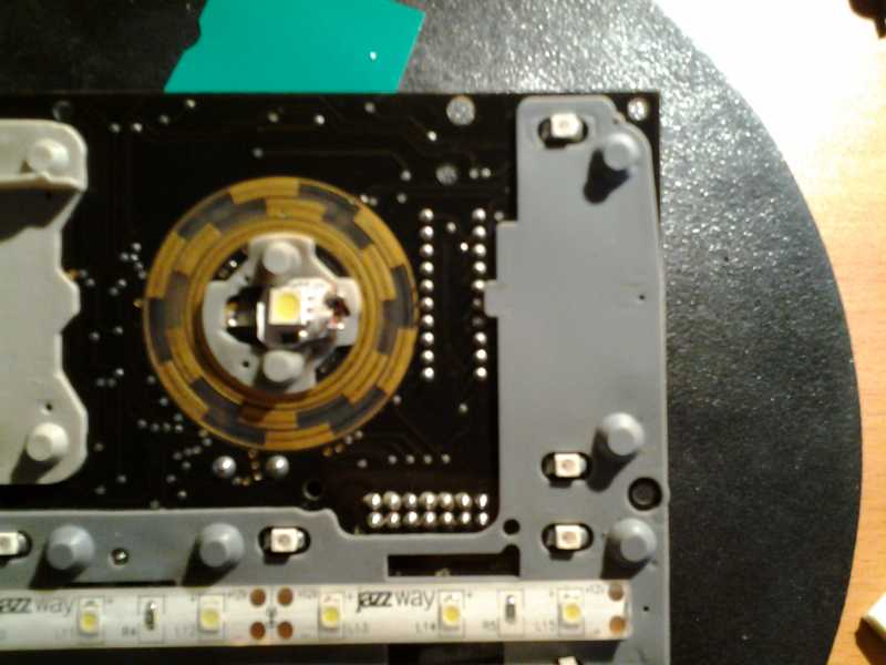

<p dir="auto"><img src="/assets/uploads/imported_images/634/20151026_132347.jpg" alt="" class=" img-fluid img-markdown" /></p>
<p dir="auto"><img src="/assets/uploads/imported_images/634/20151026_132353.jpg" alt="" class=" img-fluid img-markdown" /></p>
<p dir="auto"><img src="/assets/uploads/imported_images/634/20151026_134409.jpg" alt="" class=" img-fluid img-markdown" /></p>
<p dir="auto"><img src="/assets/uploads/imported_images/634/20151026_134415.jpg" alt="" class=" img-fluid img-markdown" /></p>
<p dir="auto"><img src="/assets/uploads/imported_images/634/20151026_134418.jpg" alt="" class=" img-fluid img-markdown" /></p>
<p dir="auto"><img src="/assets/uploads/imported_images/634/20151026_132412.jpg" alt="" class=" img-fluid img-markdown" /></p>
<p dir="auto">Провода от лент прижимаются цоколем от родных ламп к плате.</p>
