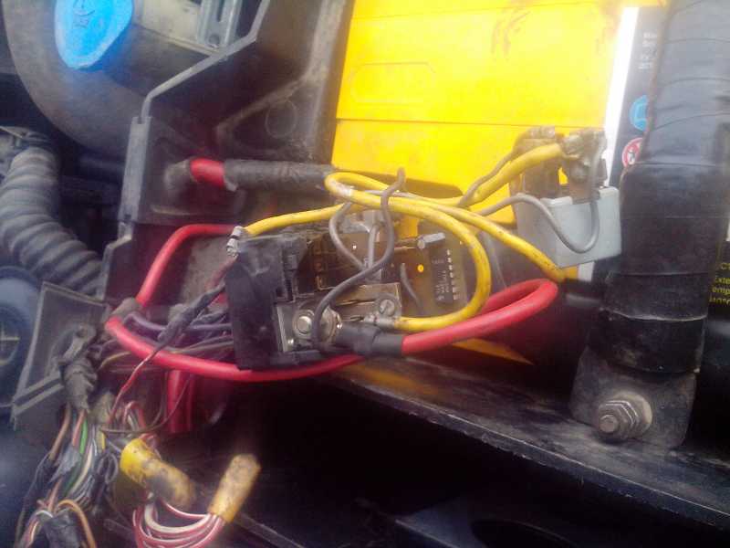

<?xml version="1.0" encoding="UTF-8"?><rss xmlns:dc="http://purl.org/dc/elements/1.1/" xmlns:content="http://purl.org/rss/1.0/modules/content/" xmlns:atom="http://www.w3.org/2005/Atom" version="2.0"><channel><title><![CDATA[Реле накала свечей, проводка, и все такое.]]></title><description><![CDATA[<p dir="auto">Перестал заводится дизельный Пегас, кое как прикурил его минут за сорок. Завелся, цены ему нет, люблю по полям покататься, зверушек посмотреть. Поехал на дачу, заглушил на улице, и опять тоже самое, повторил прием с прикуриванием от другой машины, завелась и там начал мозговать, дай думаю достану реле с коробочки, прозвоню свечи накала на предмет работоспособности. Достал, а там такое!!! И все главное работало!!! Есть же чудо электрики - слава России.</p>
<p dir="auto">В итоге случайно (при включенном зажигании, запарился и не отключил АКБ) при сборке на мозг  коротнул. И тут началось. Машина не заводится. Пропали с приборки сигналы: накал свечей и форсунка. Начал смотреть проводку во всех описанных местах возможного разрыва .... и так две недели не спеша с пивком так сказать. Проводка в салоне имела кучу разрывов без пайки на скрутку, замотанных изо лентой, запаял. Сигнала нет.</p>
<p dir="auto">Перебрался под капот и там тоже самое повторил. Почистил разъемчики. Пропаялся. Сигнала нет.</p>
<p dir="auto">На дворе грязь, слякоть. Встаю с утра на улице дождь, думаю об эвакуаторе и предстоящей поездке в сервис в Питер (не дешёвое удовольствие) и пришла же мысль напоследок в мозг заглянуть, а там падла минусовая нога &lt;u&gt;уже паяная&lt;/u&gt; отвалилась. Припоял. Подключил АКБ. Включил зажигание, все заработало!!!! и дальше радости на два дня не было предела. Ключ поворачиваешь , а она заводится и едет, УРА Товарищи.</p>
<p dir="auto">Спасибо Юре Везунчику за предоставленный Хаёк. В очередной раз оказал помощь за, что очень ему благодарен.</p>
<p dir="auto"><img src="/assets/uploads/imported_images/1113/IMG_20151025_103146.jpg" alt="" class=" img-fluid img-markdown" /></p>
<p dir="auto">(Господа электрики и им подобные не делайте так, чтобы потом Вас материли. Делайте добротно или не делайте совсем.) Пегас и так непредсказуем, с утра выходишь и думаешь, заведется или нет? Целый день мотаешься, а потом вышел и АКБ сел.</p>
<p dir="auto">Это только с моим так или у всех такие проблемы? Что делать чтобы привести его в такое состояние, чтоб ну вы поняли. Спасибо накипело.  <img src="https://jlrforum.ru/assets/plugins/nodebb-plugin-emoji/emoji/android/1f61e.png?v=f1ed3d8febd" class="not-responsive emoji emoji-android emoji--disappointed" style="height:23px;width:auto;vertical-align:middle" title=":(" alt="😞" /></p>
