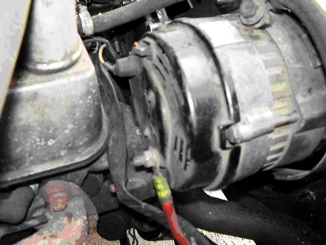

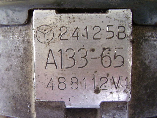

<p dir="auto">И так, стоял на автомобиле обычный штатный генератор 65А:</p>
<p dir="auto"><img src="/assets/uploads/imported_images/493/01.Childgen..jpg" alt="" class=" img-fluid img-markdown" /></p>

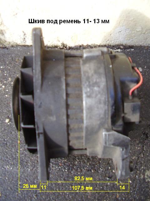

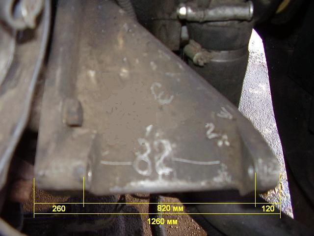

<p dir="auto">Свои изыскания я начал с замеров штатного генератора.</p>
<p dir="auto"><img src="/assets/uploads/imported_images/493/02.pos.r-rigen.Classica.jpg" alt="" class=" img-fluid img-markdown" /></p>
<p dir="auto">И кронштейна генератора.</p>
<p dir="auto"><img src="/assets/uploads/imported_images/493/03.pos.r-rikr..jpg" alt="" class=" img-fluid img-markdown" /></p>

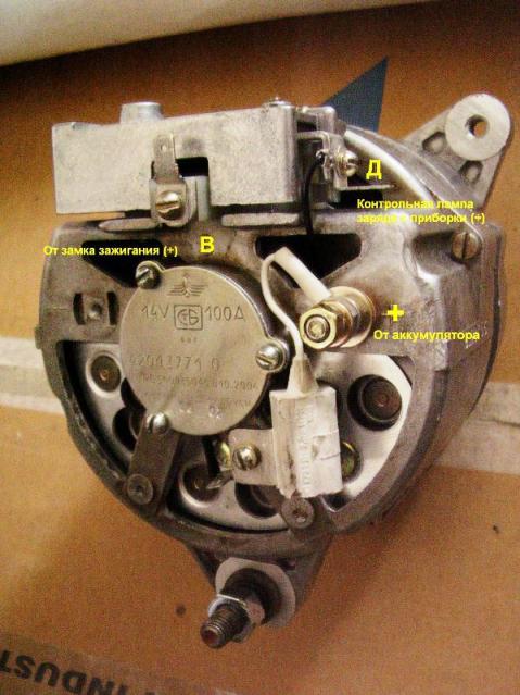

]]></description><link>https://jlrforum.ru/post/21561</link><guid isPermaLink="true">https://jlrforum.ru/post/21561</guid><dc:creator><![CDATA[alex1967]]></dc:creator><pubDate>Sat, 14 Nov 2015 19:50:00 GMT</pubDate></item><item><title><![CDATA[Reply to Отечественный генератор на V8 on Sat, 14 Nov 2015 19:37:00 GMT]]></title><description><![CDATA[<p dir="auto">В каталогах и справочниках я «рыться» не стал, а вооружившись рулеткой, штангелем и своими записями, сразу поехал в крупный магазин з/ч. В отделе «грузовиков» я без особого труда подобрал подходящий мне генератор.</p>

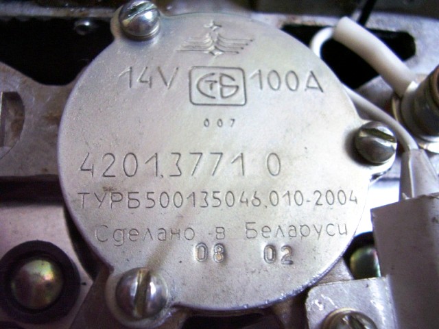

<p dir="auto">Генератор для автобуса ПАЗ (дизель) 100А производства Беларусь:</p>
<p dir="auto"><img src="/assets/uploads/imported_images/493/01.139gen..jpg" alt="" class=" img-fluid img-markdown" /></p>
<p dir="auto">Из тех, что были в наличии, он оказался наиболее близок к штатным размерам.</p>

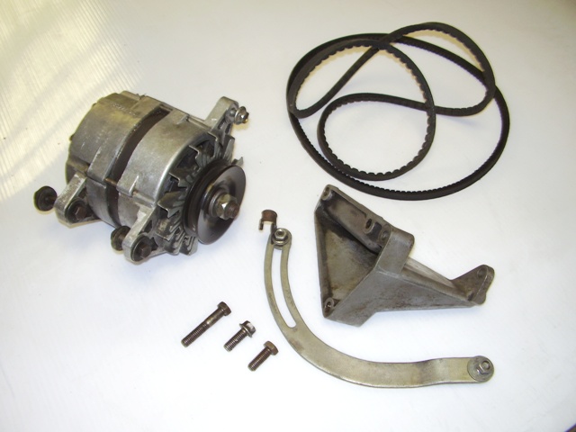

<p dir="auto">Пришлось докупить универсальный шкив под клиновой ремень, так как на ПАЗ-овском генераторе стоял под ручейковый и позднее натяжительную планку от УАЗа, так как штатная (прямая) оказалось короткой для нового генератора.</p>
<p dir="auto">Затем, после дополнительных замеров соостности шкивов двигателя, снял кронштейн генератора и «доработал» его напильником. В «уши» генератора пришлось вставить походящие по диаметру металлические трубочки, тем самым обеспечив переход с одного диаметра на другой, так как монтажные отверстия на генераторе шире штатных.</p>
<p dir="auto">В результате вышел такой набор деталей, которые оставалось только установить на место.</p>
<p dir="auto"><img src="/assets/uploads/imported_images/493/02.139gen..jpg" alt="" class=" img-fluid img-markdown" /></p>
<p dir="auto">Схема подключения генератора проста и не отличается от штатной.</p>
<p dir="auto"><img src="/assets/uploads/imported_images/493/03.139gen..jpg" alt="" class=" img-fluid img-markdown" /></p>

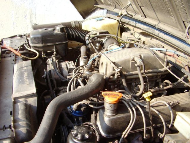

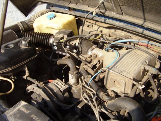

<p dir="auto">Ну и собственно, так это выглядит под капотом:</p>
<p dir="auto"><img src="/assets/uploads/imported_images/493/04.139gen..jpg" alt="" class=" img-fluid img-markdown" /></p>
<p dir="auto"><img src="/assets/uploads/imported_images/493/05.139gen..jpg" alt="" class=" img-fluid img-markdown" /></p>
<p dir="auto">Проездил я с этим генератором около 2-х лет. Негативных моментов при эксплуатации не заметил. На холостом ходу можно включать хоть все потребители сразу, всё равно мощности для заряда аккумулятора (100 А/ч) хватает.</p>
