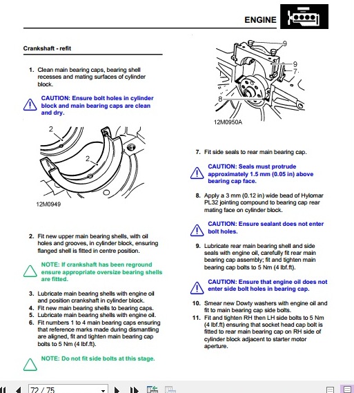

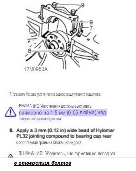

<p dir="auto"><strong><a class="plugin-mentions-user plugin-mentions-a" href="/user/htov" aria-label="Profile: Htov">@<bdi>Htov</bdi></a> said:</strong><br />
Простите за глупый вопрос а сколько этих крестиков, .</p>
<p dir="auto">2 штуки - на схеме это N7 и два места,где необходимо герметик положить слоем около 3мм толщиной - на схеме это указано как N8 .</p>
<p dir="auto">Вставлю оригинал и с переводом небольшим кусок.</p>
<p dir="auto"><img src="/assets/uploads/imported_images/487/engineV84.04.6ty.jpg" alt="" class=" img-fluid img-markdown" /></p>
<p dir="auto"><img src="/assets/uploads/imported_images/487/engineV84.04.6.jpg" alt="" class=" img-fluid img-markdown" /></p>

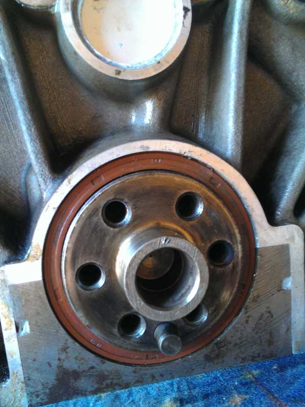

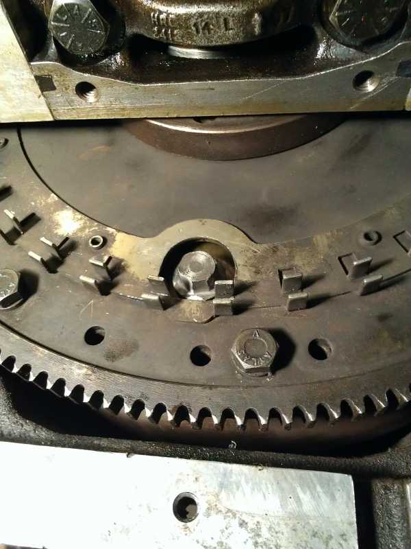

]]></description><link>https://jlrforum.ru/post/21549</link><guid isPermaLink="true">https://jlrforum.ru/post/21549</guid><dc:creator><![CDATA[arustel]]></dc:creator><pubDate>Thu, 12 Nov 2015 16:44:00 GMT</pubDate></item><item><title><![CDATA[Reply to Замена уплотнений крышки заднего коренного подшипника on Thu, 12 Nov 2015 06:47:00 GMT]]></title><description><![CDATA[<p dir="auto">Для наглядности добавлю пару фото этого узла (нашел здесь, на форуме</p>
<p dir="auto"><img src="/assets/uploads/imported_images/758/1_2015-11-12.jpg" alt="" class=" img-fluid img-markdown" /></p>
<p dir="auto"><img src="/assets/uploads/imported_images/758/2_2015-11-12.jpg" alt="" class=" img-fluid img-markdown" /></p>
<p dir="auto">)</p>
]]></description><link>https://jlrforum.ru/post/21548</link><guid isPermaLink="true">https://jlrforum.ru/post/21548</guid><dc:creator><![CDATA[AstrVS]]></dc:creator><pubDate>Thu, 12 Nov 2015 06:47:00 GMT</pubDate></item></channel></rss>
