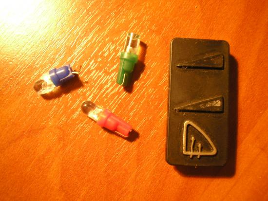

Прикольно. Что за светодиоды?</p>
<p dir="auto">Светодиоды применяемые в подсветке приборов в ВАЗах...</p>
<p dir="auto">Покупаем диод .. Снимаем диод с проставки,проставку выкидываем ... Вынимаем родную лампу из прибора(приборная панель,кнопки какие и так далее) ЛР .. снимаем лампу с проставки..лампу убираем,вместо неё ставим диод..вставляем в прибор... Диоды по диаметру точь в точь как отверстия приборов..потому могут туго входить..</p>
<p dir="auto">Диоды ИМЕЮТ ПОЛЯРНОСТЬ!! Потому установив его в прибор,советую сразу же проверить работоспособность диода..если не работает,переворачиваем его в гнезде(вынимаем и ставим развернув на 180 градусов)..</p>
<p dir="auto"><img src="/assets/uploads/imported_images/487/0549626.jpg" alt="" class=" img-fluid img-markdown" /></p>
