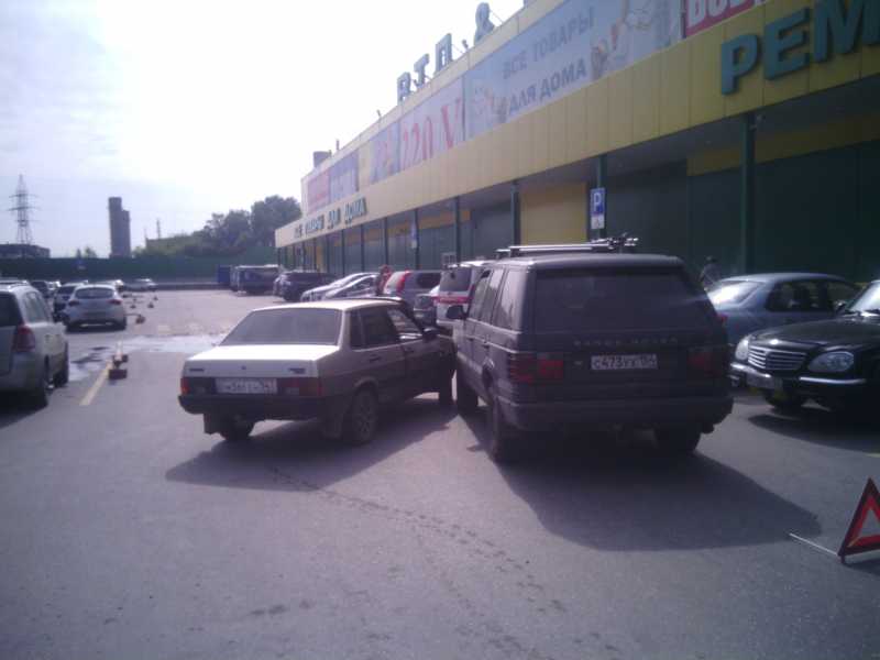

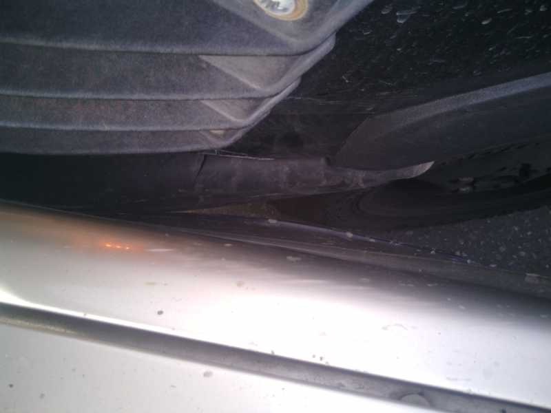

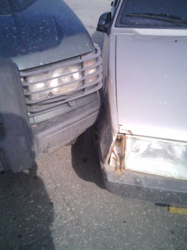

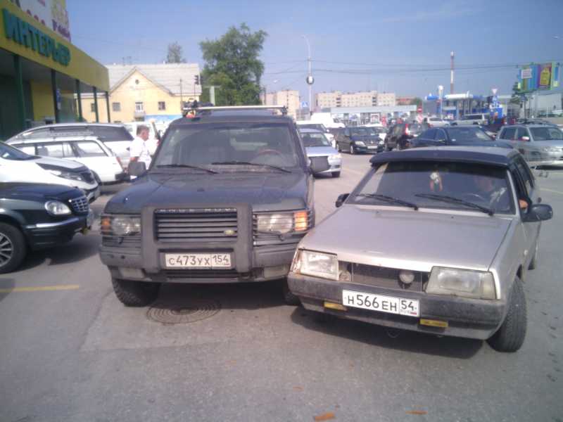

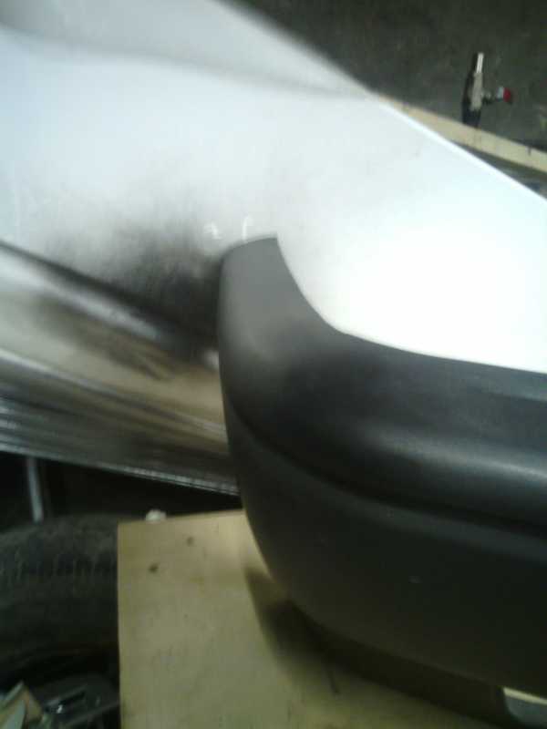

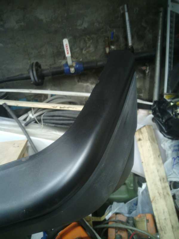

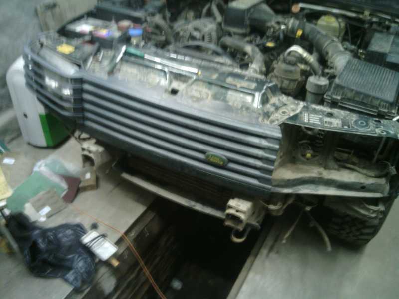

<?xml version="1.0" encoding="UTF-8"?><rss xmlns:dc="http://purl.org/dc/elements/1.1/" xmlns:content="http://purl.org/rss/1.0/modules/content/" xmlns:atom="http://www.w3.org/2005/Atom" version="2.0"><channel><title><![CDATA[Легкое ДТП, отчет]]></title><description><![CDATA[<p dir="auto">Двигаясь по &lt;a href="<a href="https://jlrforum.ru/forum/rendzh-rover-r38-pegas">https://jlrforum.ru/forum/rendzh-rover-r38-pegas</a>"&gt;парковке&lt;/a&gt;, был слегка подбит летящими на 9-ке строителями.</p>
<p dir="auto">Из повреждений - царапка с подмятием на уголке крыла, трещинка на бампере, подмятие внутреннего металлического усилителя бампера. С другой стороны бампера уже были точно такие же повреждения, доставшиеся от предыдущих хозяев.</p>
<p dir="auto">Обратился в страховую. На их экспертизе сказал, что поскольку бампер не крашенный, то он не ремонтируется, требуется его замена. На повреждения с другой стороны бампера они не обратили внимания. Посчитали замену. В итоге страховая выплатила около 27000р.</p>
<p dir="auto">По ремонту.</p>

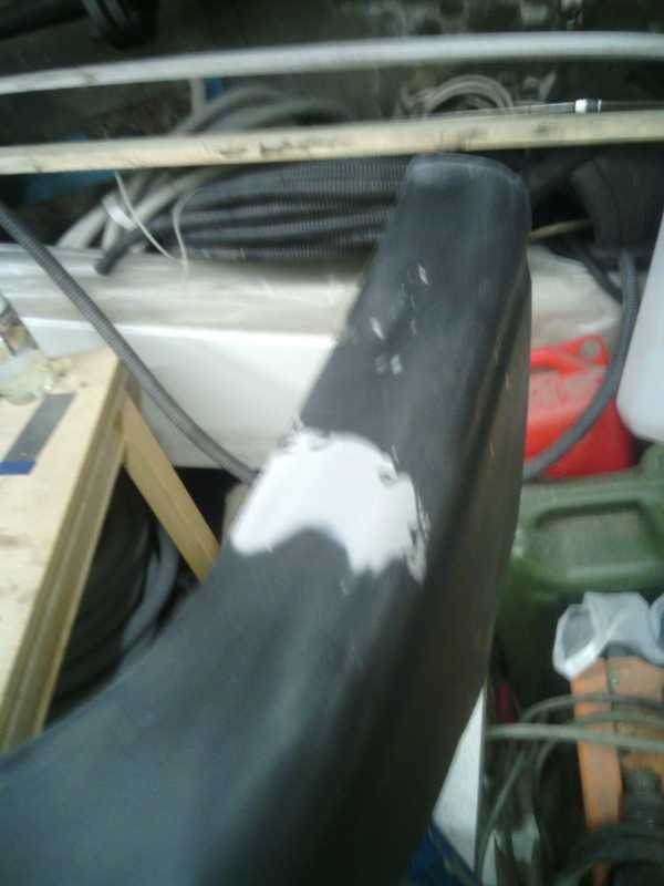

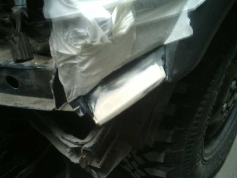

<p dir="auto">Снял бампер. Разобрал его. Металлический усилитель вклеен в пластик на что-то вроде стекольного клея, выдирается оттуда с усилием. Усилитель поправил кувалдочкой, все вернулось на место. Подрихтовал кронштейн, который держит конец бампера. Выстучвл крыло, все вернулось на место. Крыло подшпаклевал, загрунтовал в черный цвет. Красить не стал, и так нормально, не заметно.</p>
<p dir="auto">Трещины на бампере запаял сеткой, зашпаклевал, вышкурил. Мелкой шкуркой вышкурил размазанную по бамперу краску от 9-ки. Загрунтовал, подрасил из баллончика черной матовой краской Хамелеон (черно-оранжевый баллончик, весьма неплохая краска).</p>
<p dir="auto">Собрал все обратно. После пары моек переходы матовой краски на бампере не бросаются в глаза. Расходники для ремонта обошлись менее 3000р.</p>
<p dir="auto">Фото прилагаю.</p>
