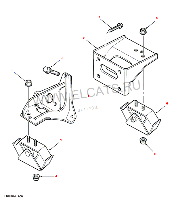

<p dir="auto"><img src="/assets/uploads/imported_images/1276/nut.jpg" alt="" class=" img-fluid img-markdown" /></p>
<p dir="auto">Геморрой второй- из-за длинны резьбы верхних и нижних шпилек, домкратить двигатель приходится на очень большую высоту. Вытащить две подушки  сразу не получится, двигатель уперся ГБЦ в моторный щит и подниматься выше категорически отказался. При этом карлсон уперся в диффузор, это я вовремя заметил и снял защелки, дав свободно подниматься диффузору. Чтоб вытащить правую подушку  пришлось из под крыла подсунуть монтировку под опору и отжать кверху двигатель. Это я не снимал, было не до того, делал всё один. Левую подушку - я поставил домкрат на редуктор моста и давил уже только одну сторону движка, его перекосило и подушка более-менее свободно вынулась и новая встала на место.</p>
<p dir="auto"><img src="/assets/uploads/imported_images/1276/jack.jpg" alt="" class=" img-fluid img-markdown" /></p>
<p dir="auto">Крайне рекомендую перед заменой подушки купить ключ подобной конструкции ,только "на 15"</p>
<p dir="auto"><img src="/assets/uploads/imported_images/1276/spanner.jpg" alt="" class=" img-fluid img-markdown" /></p>
<p dir="auto">откручивать верхние гайки справа будет куда проще.</p>
<p dir="auto"><img src="/assets/uploads/imported_images/1276/sc.jpg" alt="" class=" img-fluid img-markdown" /></p>
<p dir="auto">Вот и виновница торжества.</p>
<p dir="auto">К стати, полез я туда в борьбе с вибрацией по кузову на ХХ. Так вот, после замены вибрация стала еще противнее ))))</p>
