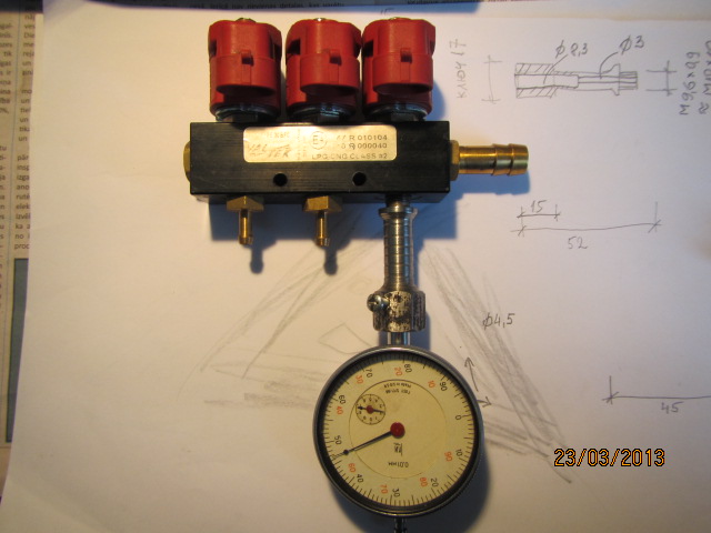

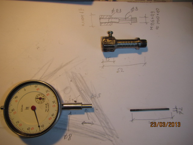

<p dir="auto">Показываю народу как выглядит мой калибровочный "аппарат" форсунок Valtek.</p>

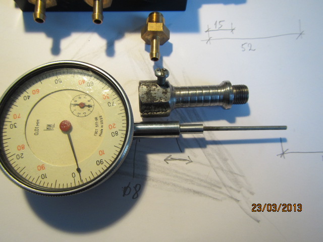

<p dir="auto">Конструкция очень проста. Основана на советском часовом микрометре.</p>
<p dir="auto">Вот вся конструкция в разобранном ввиде:</p>
<ol>

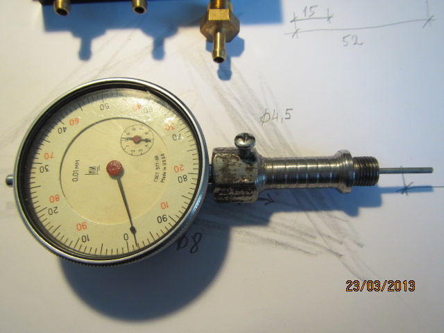

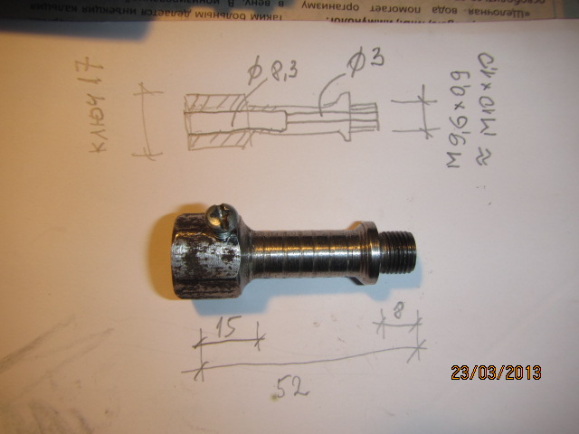

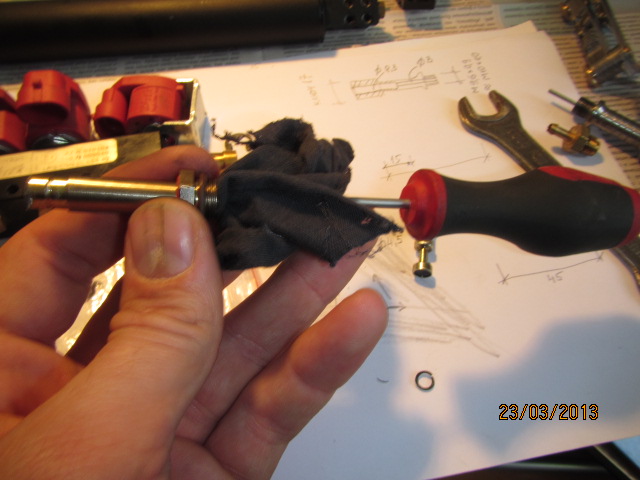

<p dir="auto">Сам микрометр. Деталь Д=8мм, назовём её ногой микрометра. Она неподвижна. На её надевается адаптер (см ниже). и не сильно отвёрточкой прижимается.</p>
<p dir="auto">Кусочек велосипедной спицы с резьбой. Д=2мм, длина L=45мм. Резьба велосипедной спицы подходит к внутренней резьбе подвижного штока микрометра.</p>
<p dir="auto">Адаптер. Выточил у знакомого токаря. Резьба в рампе где его нужно закручивать какая то дюймовая, толи G28, токарь посмотрел, почесал репу и выточил самую близку метрическу. Метрическая получилас бы M9,6 x 0,9  <img src="https://jlrforum.ru/assets/plugins/nodebb-plugin-emoji/emoji/android/1f604.png?v=f1ed3d8febd" class="not-responsive emoji emoji-android emoji--smile" style="height:23px;width:auto;vertical-align:middle" title=":D" alt="😄" /></p>
<p dir="auto">Резьба не совсем получилась, потому адаптер вкручивается в рампу всего на 2 витка, но никакую нагрузку кроме микрометра он не несёт, потому и так сойдёт. Легоненько от руки я его вкручиваю пока он не остановится. С минимальным усилием подтягиваю. Главное чтобы даптер закрученный в рампу не шевелился.</p>
<p dir="auto"><img src="/assets/uploads/imported_images/522/210985824.jpg" alt="" class=" img-fluid img-markdown" /></p>

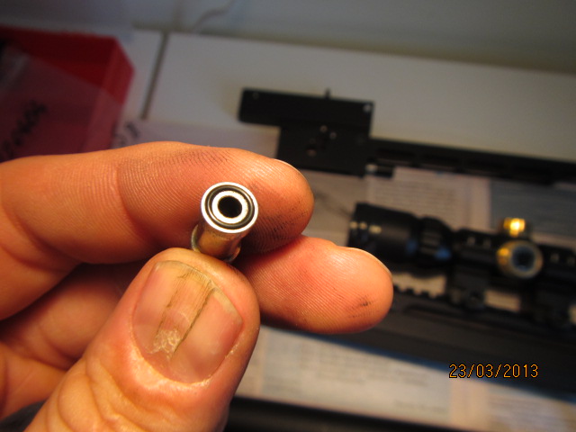

<p dir="auto">Cам адаптер крупным планом</p>
<p dir="auto"><img src="/assets/uploads/imported_images/522/210985825.jpg" alt="" class=" img-fluid img-markdown" /></p>

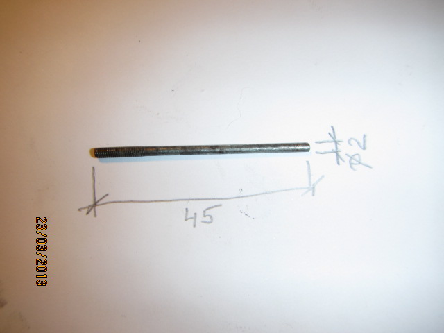

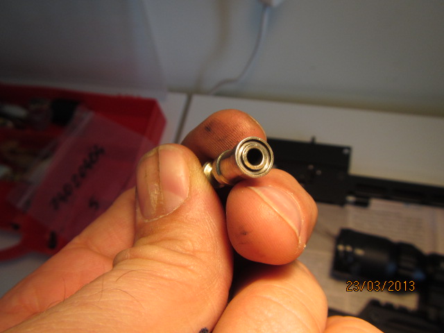

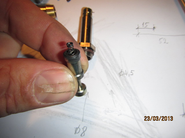

<p dir="auto">Кусок велосипедной спицы, с резьбой, которая по чистой случаиности подходит к микрометру <img src="https://jlrforum.ru/assets/plugins/nodebb-plugin-emoji/emoji/android/1f604.png?v=f1ed3d8febd" class="not-responsive emoji emoji-android emoji--smile" style="height:23px;width:auto;vertical-align:middle" title=":smile:" alt="😄" /></p>
<p dir="auto"><img src="/assets/uploads/imported_images/522/210985826.jpg" alt="" class=" img-fluid img-markdown" /></p>

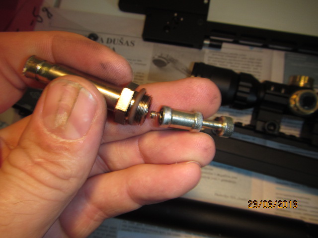

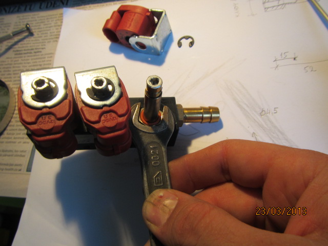

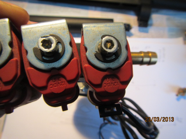

<p dir="auto">Вкручиваем спицу в микрометр.</p>

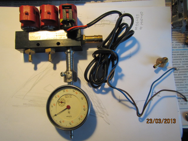

<p dir="auto"><img src="/assets/uploads/imported_images/522/210985789.jpg" alt="" class=" img-fluid img-markdown" /></p>

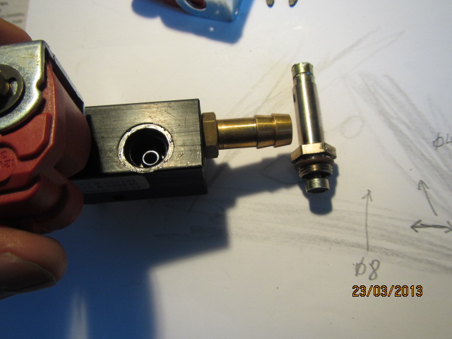

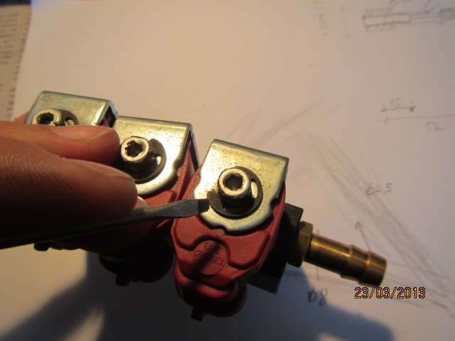

<p dir="auto">Собираем адаптер</p>
<p dir="auto"><img src="/assets/uploads/imported_images/522/210985790.jpg" alt="" class=" img-fluid img-markdown" /></p>

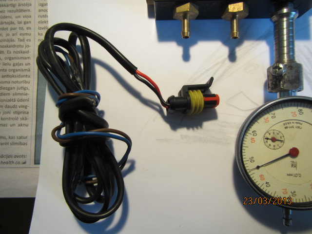

<p dir="auto">И последнее, штекер для подачи питния на форсунку</p>
<p dir="auto"><img src="/assets/uploads/imported_images/522/210985793.jpg" alt="" class=" img-fluid img-markdown" /></p>

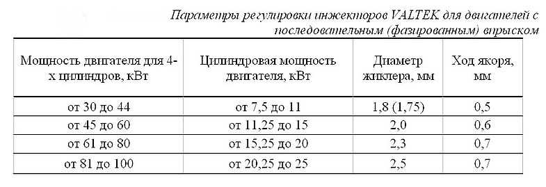

<p dir="auto">На картинке рекомендуемые ходы фкоря форсунок Valtek и Rail и диаметры выходных дюз.</p>
<p dir="auto"><img src="/assets/uploads/imported_images/534/Gaze_dizes.jpg" alt="" class=" img-fluid img-markdown" /></p>
<p dir="auto">Главное ребята, помните, что  форсунка это не топор, который сунул, вынул, а он всё тот же топор. Газовые форсунки это деликатное дело. Их нужно нежно почистить/промыть, откалибровать по вашему мотору, подобрать дюзы правильных диаметров (как правило дюзы намного больше, тупо высверлены) и  перенастроить мотор компютером - программой ГБО. Только тогда можно гарантировать резукльтат.</p>

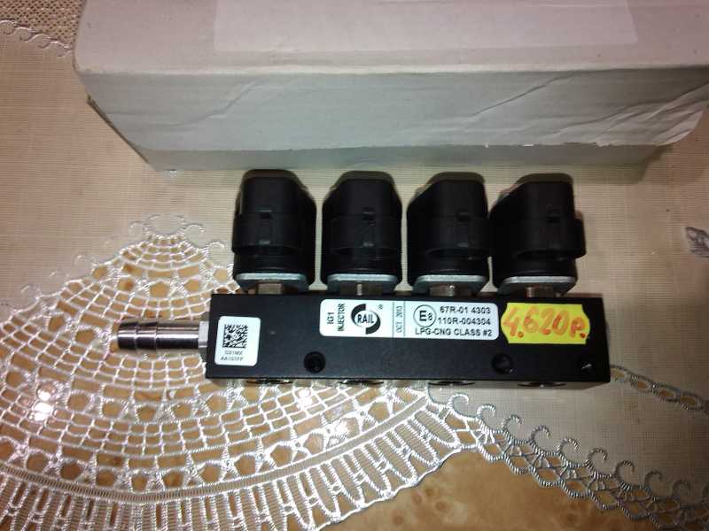

<p dir="auto">У меня стояли OMWL(несколько лет полёт нормальный)....с виду все одинаковые..сопротивление так же..всё перекрутил..но одна рампа (вернее её 4 клапана) не работают или криво работают...То же самое произошло и сейчас с RAILом грёбанным...отходившим менее года!!!!Визуально клапан как клапан..при сравнении с другими(рабочими) НИ КАКОЙ разницы...а не работает гад  :evil:</p>
<p dir="auto">Подробности описал в своём бортовике  <a href="https://jlrforum.ru/forum/bortovoj-zhurnal-vladeltsa/235-a-vot-i-moj-leksus-lkh-470-2001goda-ot-rozhdestva-khristova-vypuska?start=70#23318">ССЫЛКА</a></p>
<p dir="auto">Не покупайте вот эту дрянь   :evil:</p>

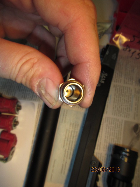

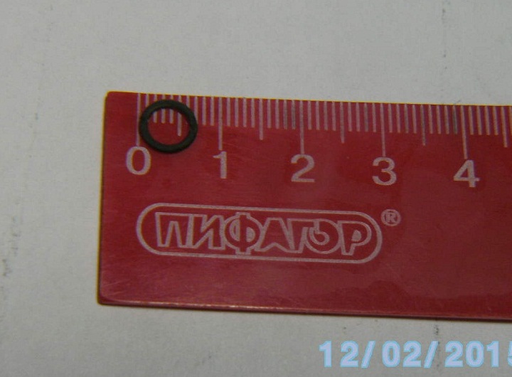

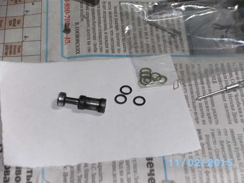

<p dir="auto">приобрел фирменные кольца зеленого цвета 45руб/шт. диаметр вунтр. 5мм, наружный 7мм</p>
<p dir="auto"><img src="/assets/uploads/imported_images/522/0044.jpg" alt="" class=" img-fluid img-markdown" /></p>
<p dir="auto">внутри форсунки загрязнения и продукты износа, они затрудняют подвижность иглы. демпферное кольцо убито</p>
<p dir="auto"><img src="/assets/uploads/imported_images/522/PICT0039.jpg" alt="" class=" img-fluid img-markdown" /></p>

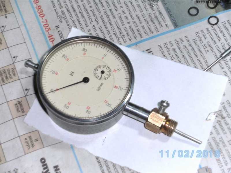

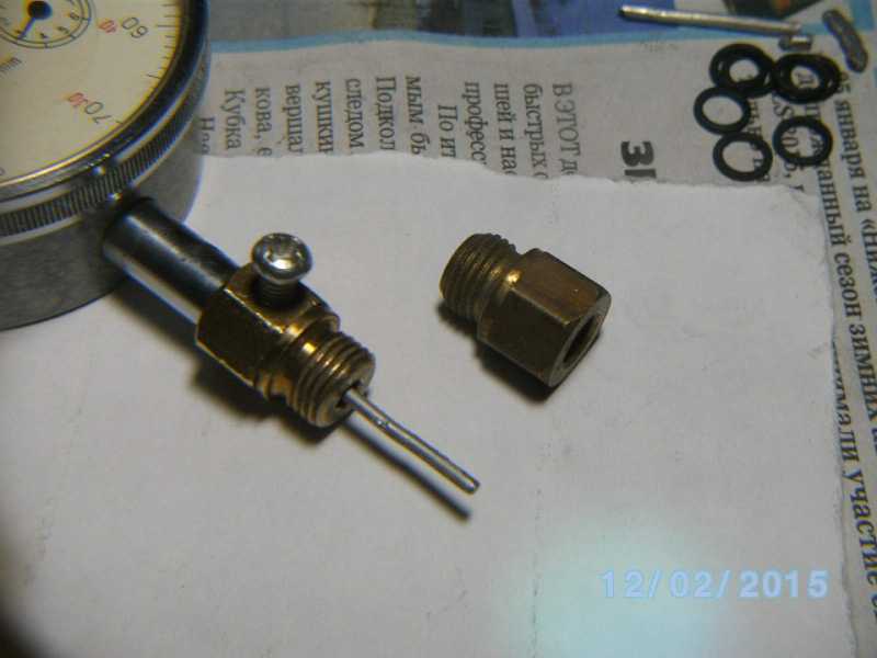

<p dir="auto">для тех у кого нет под рукой токаря рекомендую следующий выход</p>
<p dir="auto"><img src="/assets/uploads/imported_images/522/PICT0040.jpg" alt="" class=" img-fluid img-markdown" /></p>
<p dir="auto">берем седло игольчатого клапана карбюратора К151 (волга, газель, уаз), сверлим поперек для стопорного винта, режем резьбу М3-М4, затем по оси высверливаем под индикатор сверлом 8,3-9мм на глубину чуть дальше нарезанной резьбы.</p>
<p dir="auto">если нет велоспицы, пойдет кусочек алюминиевой проволоки, немного расплющить ей хвост и плотно посадить в ножку индикатора.</p>
<p dir="auto"><img src="/assets/uploads/imported_images/522/PICT0045.jpg" alt="" class=" img-fluid img-markdown" /></p>
<p dir="auto">приспособка вкручивается на 1,5-2 оборота, этого вполне достаточно для калибровки. ход иглы выставил 0,5мм</p>

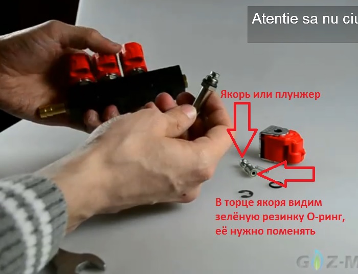

<p dir="auto">На ролике ребята меняют весь якорь установив ремкомплект. Так тоже можно делать. Но по опыту скажу, что сам якорь фактически не изнашивается. Его торец который закрывает форсунку тоже вечный. Изнашивается только маленькая и слабенькая резиночка О-ринг на втором торце якоря. Её и нужно менять. Её можно купить. Оригинал стол 0,5 eur за шт., но даже это дорого   <img src="https://jlrforum.ru/assets/plugins/nodebb-plugin-emoji/emoji/android/1f602.png?v=f1ed3d8febd" class="not-responsive emoji emoji-android emoji--joy" style="height:23px;width:auto;vertical-align:middle" title="😂" alt="😂" />   <img src="https://jlrforum.ru/assets/plugins/nodebb-plugin-emoji/emoji/android/1f602.png?v=f1ed3d8febd" class="not-responsive emoji emoji-android emoji--joy" style="height:23px;width:auto;vertical-align:middle" title="😂" alt="😂" />   <img src="https://jlrforum.ru/assets/plugins/nodebb-plugin-emoji/emoji/android/1f602.png?v=f1ed3d8febd" class="not-responsive emoji emoji-android emoji--joy" style="height:23px;width:auto;vertical-align:middle" title="😂" alt="😂" />   Повторюсь, Я покупаю О-ринги в магазинах гидравлики, размер Двнутренний=5мм х 1мм.</p>

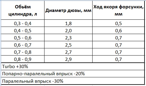

<p dir="auto"><img src="/assets/uploads/imported_images/534/Valtek.jpg" alt="" class=" img-fluid img-markdown" /></p>

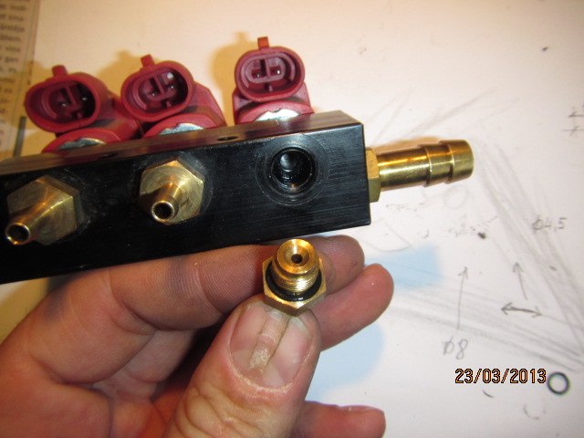

<li>Выкручиваем жиклёр/дюзу. Вот эта калиброванная дырочка, которую нужно не просто так сверлить, а "по книге".</li>
<p dir="auto">Новые дюзы идут 1,8мм. Я сверлю их просто с акумуляторным шуруповёртом, без тисков, просто в руках, на медленных оборотах.</p>
<p dir="auto"><img src="/assets/uploads/imported_images/504/210985822.jpg" alt="" class=" img-fluid img-markdown" /></p>
<p dir="auto"><img src="/assets/uploads/imported_images/504/65916979.jpg" alt="" class=" img-fluid img-markdown" /></p>

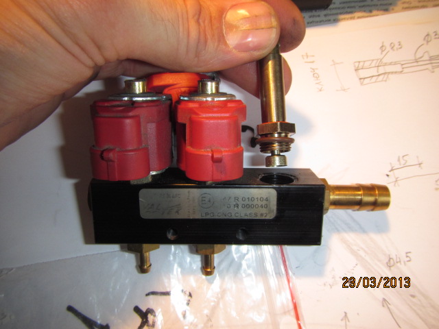

<ol>

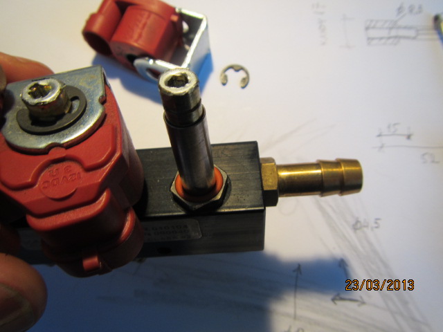

<li>Снимаем стопорное кольцо с электромагнитной катушки форсунки.</li>
<p dir="auto"><img src="/assets/uploads/imported_images/522/210985798.jpg" alt="" class=" img-fluid img-markdown" /></p>

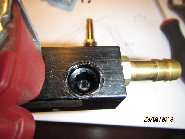

<ol start="2">
<li>Снимаем электромагнитную катушку.</li>
<p dir="auto"><img src="/assets/uploads/imported_images/522/210985800.jpg" alt="" class=" img-fluid img-markdown" /></p>

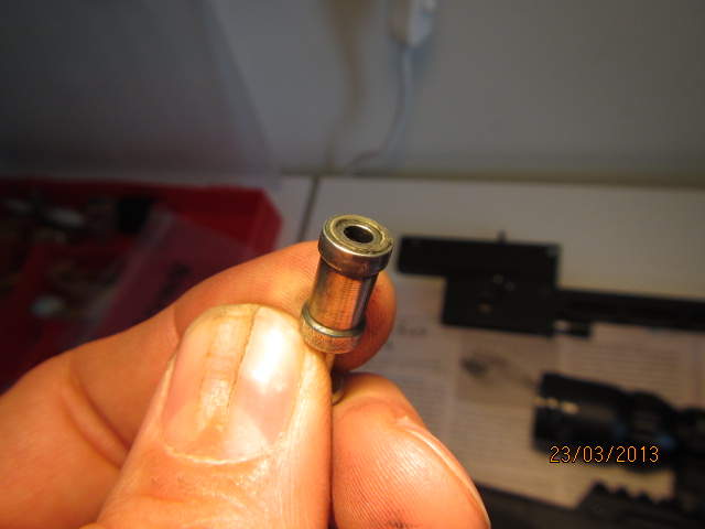

<ol start="3">
<li>Выкручиваем направляющую якоря форсунки.</li>
<p dir="auto"><img src="/assets/uploads/imported_images/522/210985801.jpg" alt="" class=" img-fluid img-markdown" /></p>
<ol start="4">
<li>Акуратно вынимаем напрвляющую с якорем. В рампе больше не осталось ни одной детали в конкретной форсунке. Там только фрезерованное седло, которое закрывает якорь.</li>
<p dir="auto"><img src="/assets/uploads/imported_images/522/210985802.jpg" alt="" class=" img-fluid img-markdown" /></p>

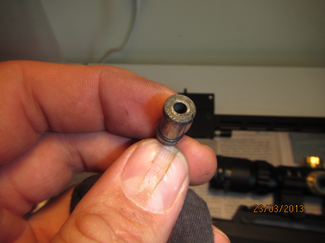

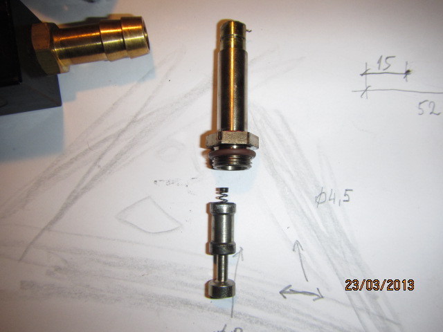

<ol start="5">
<li></li>
<p dir="auto"><img src="/assets/uploads/imported_images/522/210985803.jpg" alt="" class=" img-fluid img-markdown" /></p>

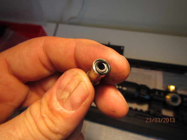

<ol start="6">
<li>Вот и вся форсунка <img src="https://jlrforum.ru/assets/plugins/nodebb-plugin-emoji/emoji/android/1f604.png?v=f1ed3d8febd" class="not-responsive emoji emoji-android emoji--smile" style="height:23px;width:auto;vertical-align:middle" title=":smile:" alt="😄" /> Направляющая + якорь + возвратная пружина якоря.</li>
<p dir="auto"><img src="/assets/uploads/imported_images/522/210985806.jpg" alt="" class=" img-fluid img-markdown" /></p>
<ol start="7">
<li>Вынимаем пружинку</li>
<p dir="auto"><img src="/assets/uploads/imported_images/522/210985807.jpg" alt="" class=" img-fluid img-markdown" /></p>
<ol start="8">
<li>Вот демпферная резинка. Ей капец. Она пробита ... промята ... она потеряла форму. Какая она должна выглядец увидите ниже.</li>
<p dir="auto"><img src="/assets/uploads/imported_images/522/210985812.jpg" alt="" class=" img-fluid img-markdown" /></p>
<p dir="auto">Ещё одна. Я такими якорями форсунка фактически перестаёт нормально работать. Мотор троит. Идёт перерасход газа, падает мощность.</p>
<p dir="auto"><img src="/assets/uploads/imported_images/522/210985821.jpg" alt="" class=" img-fluid img-markdown" /></p>
<ol start="9">
<li>Вынимаем старую резинку, чистим посадочное место.</li>
<p dir="auto"><img src="/assets/uploads/imported_images/522/210985813.jpg" alt="" class=" img-fluid img-markdown" /></p>
<ol start="10">
<li>Берём новую резинку из магазина гидравлики. (я покупю в <a href="http://hydrocand.lv" target="_blank" rel="noopener noreferrer nofollow ugc">hydrocand.lv</a> в россии они тоже есть, может даже вышлют товар почтой, письмом, ведь резинки ничего не весит и место не занимает.</li>
<p dir="auto"><img src="/assets/uploads/imported_images/522/210985814.jpg" alt="" class=" img-fluid img-markdown" /></p>
<p dir="auto">Вот так должна выглядеть демпферная резинка якоря. Она выступает из якоря приблизительно на 1/3</p>
<p dir="auto">Напомню, резинка из NBR,  Д.внутр=5мм х1мм (внешний будет 7мм).</p>
<p dir="auto">Чем лучше резинка, тем дольше она проработает, так как она постоянное воспринимает на себя удары</p>
<p dir="auto">от якоря, которого к себе притягивает электромагнитнаяя катушка открывая форсунку. Родные резинки</p>
<p dir="auto">мягкие, иногда работает до 40-50т.км., а иногда (из других партии) может выити из строя и за 10т.км.</p>
<p dir="auto">Если мотор начал троить, и одна резинка изпортилась, меняите за раз все. Если поставите резинки от гидравлики,</p>
<p dir="auto">форсунки проработают 50т.км. и больше. Я после такого пробега делаю ПРОФИЛАКТИЧЕКИЙ ремонт, снова меняю резинки и калибрую форсунки. Потому мои машины на газу всегда работают отлично <img src="https://jlrforum.ru/assets/plugins/nodebb-plugin-emoji/emoji/android/1f604.png?v=f1ed3d8febd" class="not-responsive emoji emoji-android emoji--smile" style="height:23px;width:auto;vertical-align:middle" title=":smile:" alt="😄" /></p>
<p dir="auto"><img src="/assets/uploads/imported_images/522/210985815.jpg" alt="" class=" img-fluid img-markdown" /></p>
<ol start="11">
<li>Тряпочкой и тонкой отвёрточкой чистим саму направляющую</li>
<p dir="auto"><img src="/assets/uploads/imported_images/522/210985818.jpg" alt="" class=" img-fluid img-markdown" /></p>
<p dir="auto"><img src="/assets/uploads/imported_images/522/210985817.jpg" alt="" class=" img-fluid img-markdown" /></p>
<ol start="12">
<li>Ставим на место пружинку и собираем форсунку</li>
<p dir="auto"><img src="/assets/uploads/imported_images/522/210985819.jpg" alt="" class=" img-fluid img-markdown" /></p>
<p dir="auto"><img src="/assets/uploads/imported_images/522/210985820.jpg" alt="" class=" img-fluid img-markdown" /></p>
