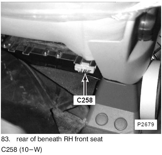

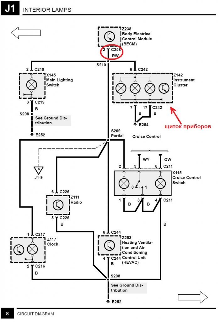

]]></description><link>https://jlrforum.ru/post/21287</link><guid isPermaLink="true">https://jlrforum.ru/post/21287</guid><dc:creator><![CDATA[ramilka]]></dc:creator><pubDate>Sun, 15 Nov 2015 08:30:00 GMT</pubDate></item><item><title><![CDATA[Reply to Постоянно работает задний дворник, освещение номеров, свет в салоне... on Fri, 13 Nov 2015 16:51:00 GMT]]></title><description><![CDATA[<p dir="auto">Рамиль, подсветкой щитка приборов и кнопок управляет BECM. Видимо ты не всё от него отключал. Разъём от которого идёт провод на подсветку приборов и кнопок находится на задней части BECMа.</p>
<p dir="auto"><img src="/assets/uploads/imported_images/BECM/i-402291.jpg" alt="" class=" img-fluid img-markdown" /></p>
<p dir="auto">Провод красный с белой полосой.</p>
<p dir="auto"><img src="/assets/uploads/imported_images/BECM/i-402292.jpg" alt="" class=" img-fluid img-markdown" /></p>
<p dir="auto">Если габариты (хотя бы передние) включаются и выключаются, то думаю переключатель не причём. Тогда проблема в BECMе...</p>
