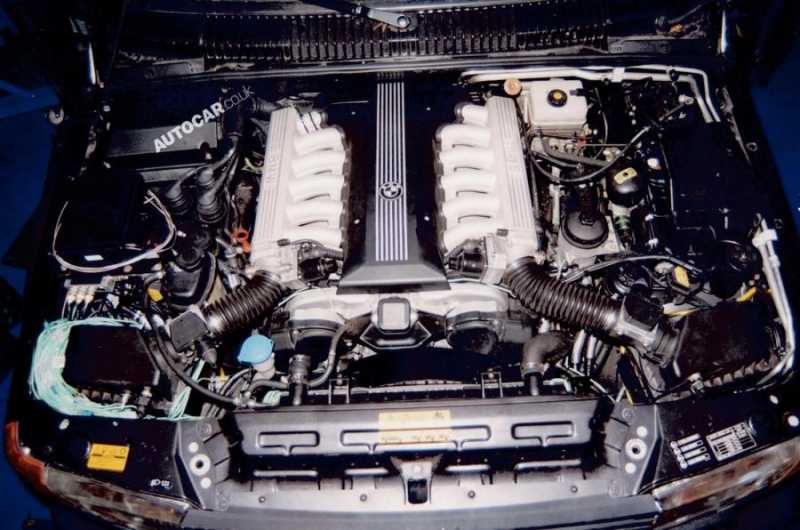

Ну ладно v8 это самый сбалансированный мотор из вэобразников</p>
<p dir="auto">Это кто вам такую глупость сказал? Ваш V12 (и не только бмв, просто V12) на порядок сбалансированней, чем наш V8. Кроме того, гораздо эластичней, мягче и тише ввиду своей конструкции.</p>
<p dir="auto"><img src="/assets/uploads/imported_images/1416/range-rover-v12-4.jpg" alt="" class=" img-fluid img-markdown" /></p>
